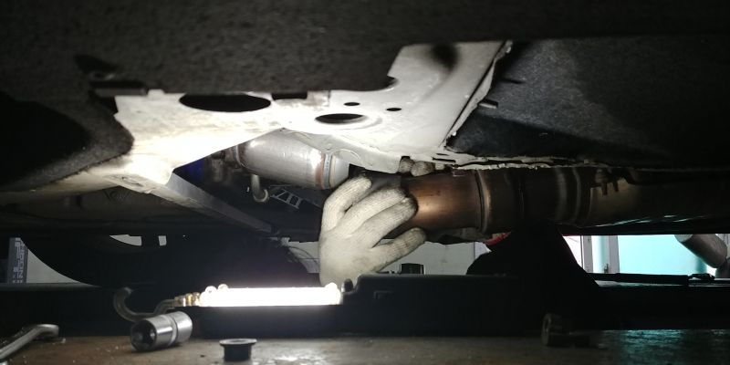

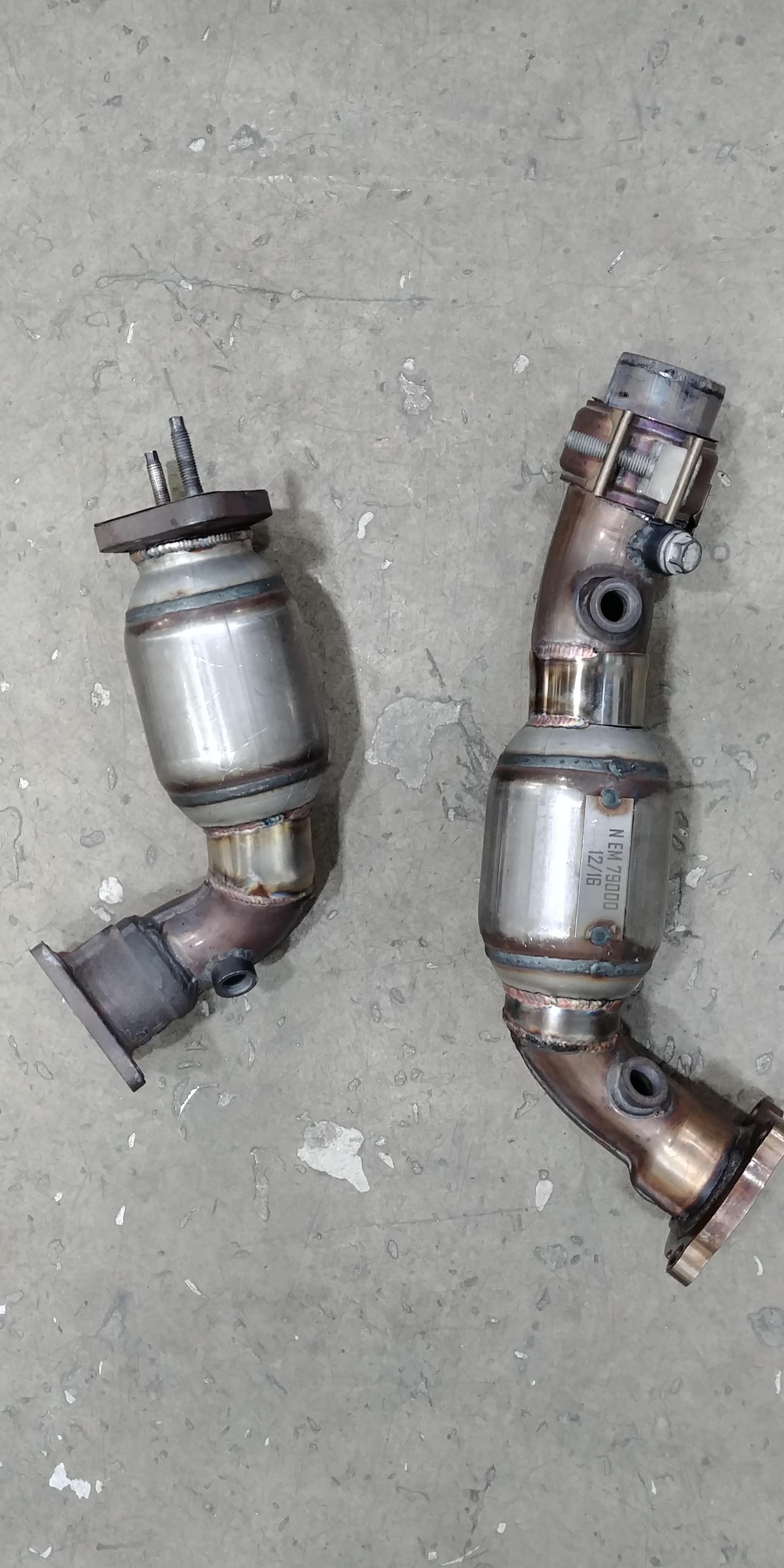

이게 단순하게 잘라붙이면 되는구조가 아니고
순정촉매자체가 편심되서 파이팅이되어있는데다가
파이핑마져 3차원으로 조금 꼬여있어서 라인잡는데
애먹으시더군요 ㅎㅎ

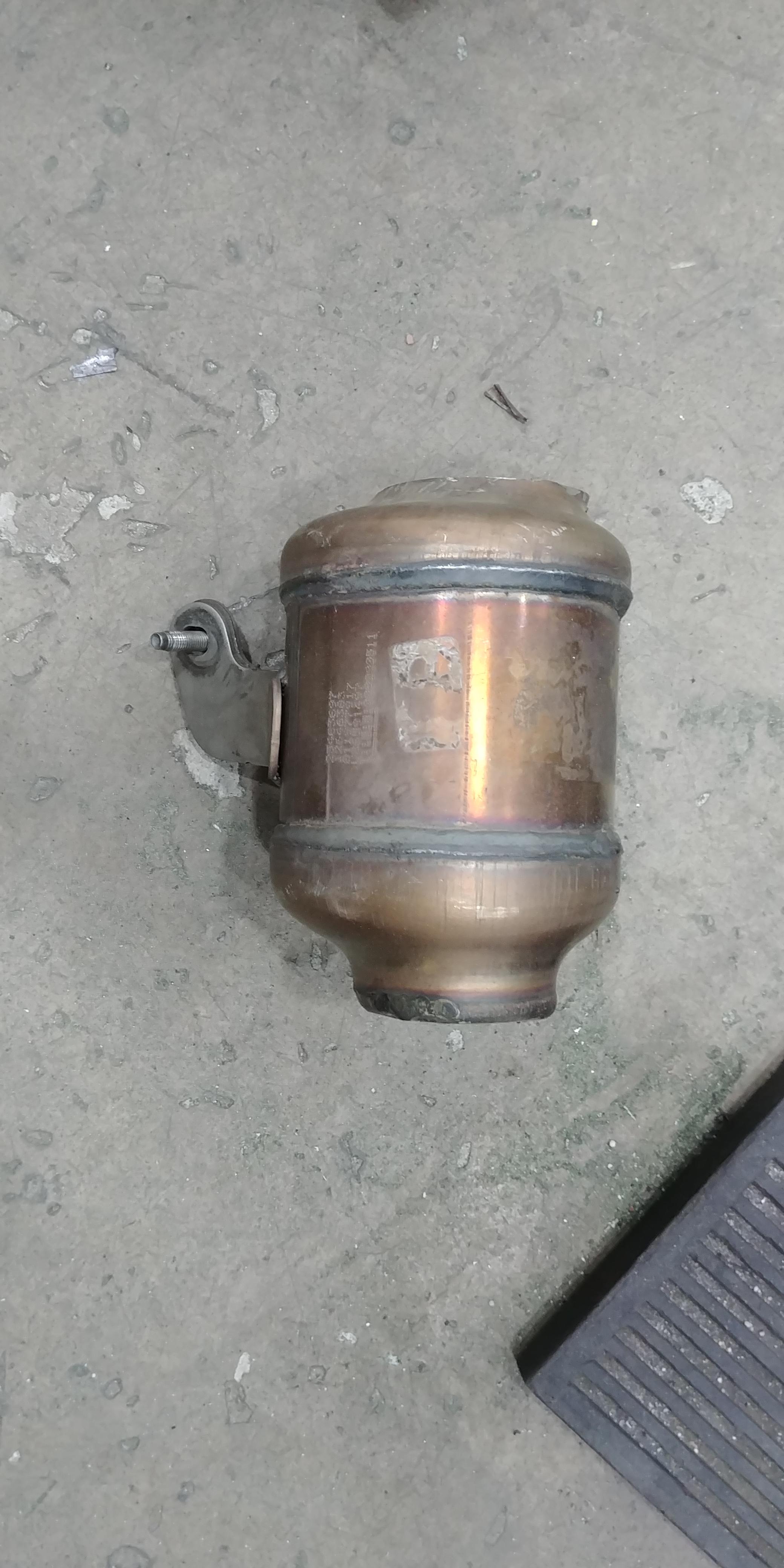

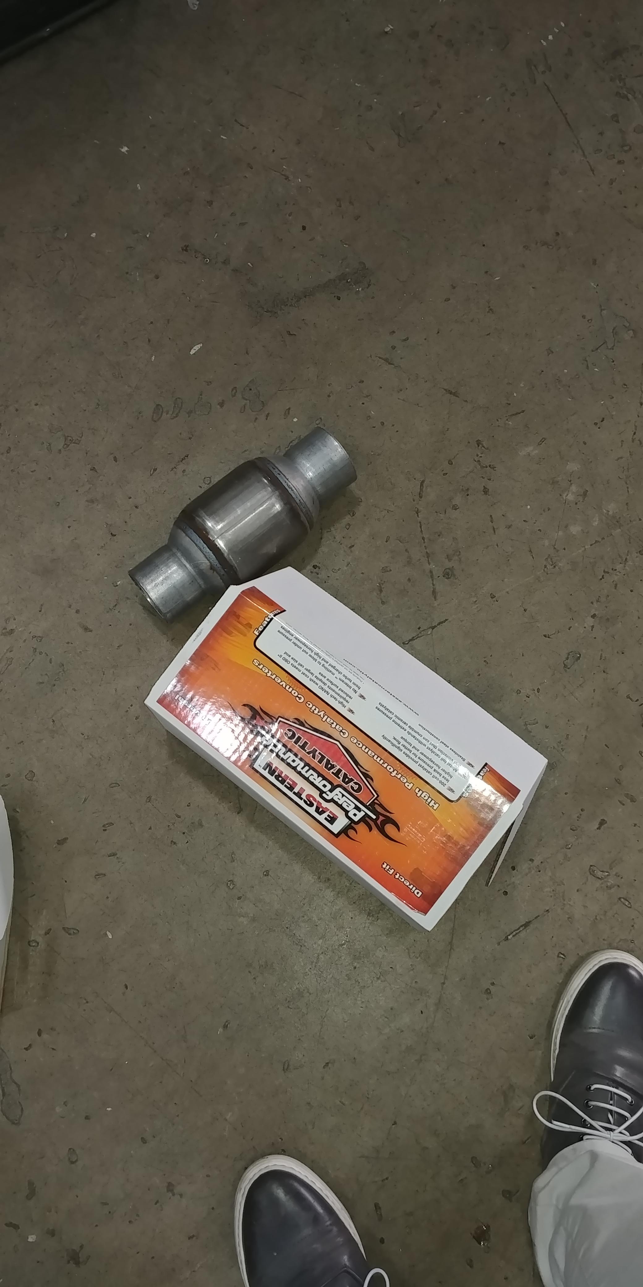

우선.철기씨가 추천해준 촉매
돌아올수없는강을 건넘

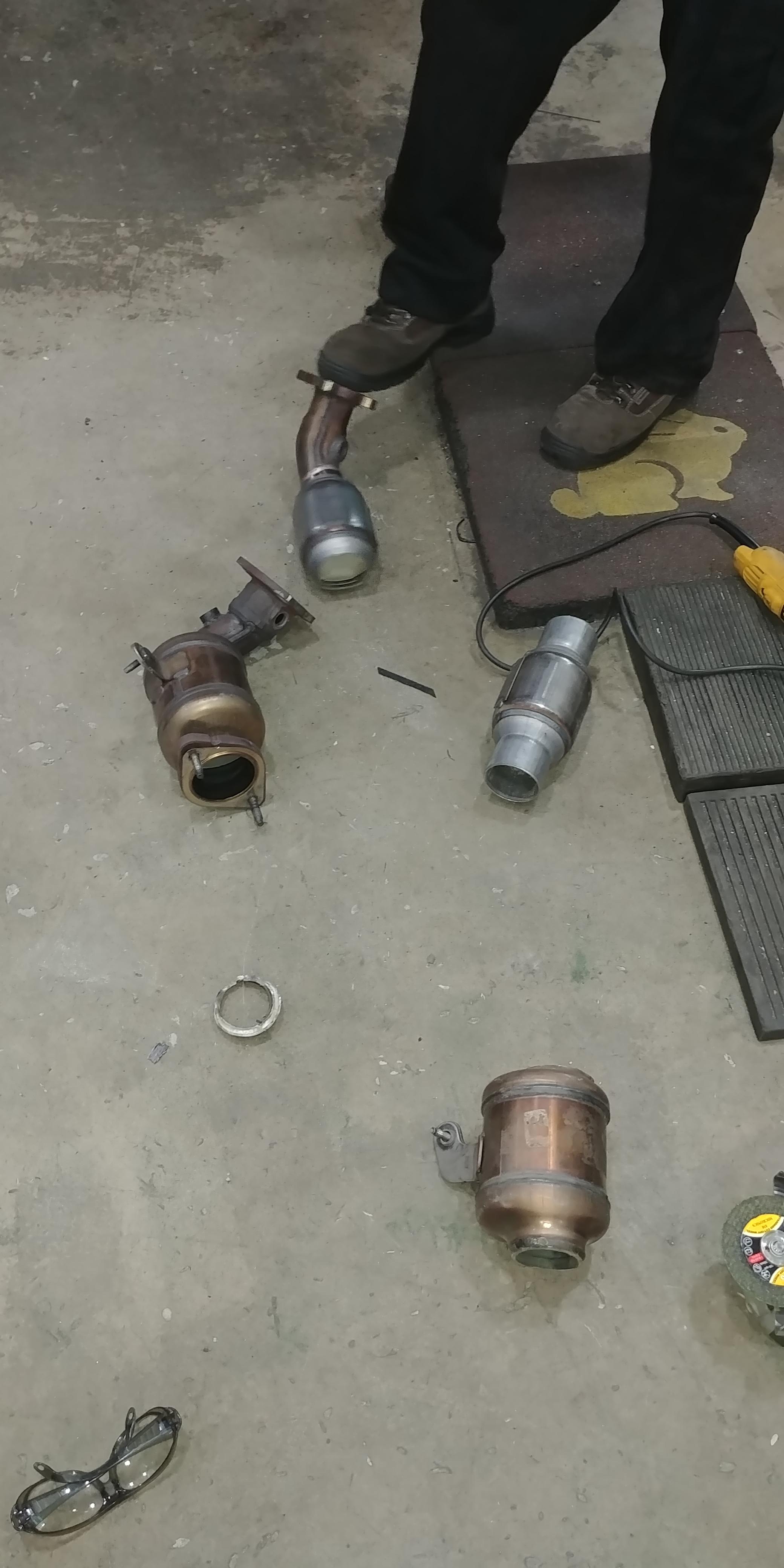

순정 플랜지를 잘라사용하게 해버려서 과감히 절단
가접해고 라인맞추고 다시 반복
덩그라니 잘려진 순정촉매부분
