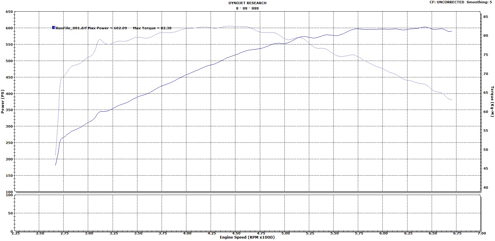

은 아니고. ㅎㅎ
도영이형이 보정을 빼서 올리셨길래 저도 기분상 ㅎㅎ
온도 보정하면 590마력에 81토크 ㅎㅎ
인젝션 킷이 어제 물통에 휘팅이 파손되서.. 질질질 새는 바람에 ㅠㅠ
인젝션 없이 순수 고급유로만 찍었습니다.
인젝션은 이정도 마력에서 휠 +50hp는 무난하게 만들어내는 마법의 킷이라..
보정 640마력.. 무보정 650마력은 그냥 나올거라 봅니다.
무엇 보다 고무적인건.. 노킹 전혀 없는 안정적인 맵으로 다이노를 찍었다는것입니다.
80mm풀리이며  순정 매니  순정 1차 2차 촉매 그대로 사용
현재 대기중인 작업
롱헤더 매니폴드 + 촉매 +20이상(중고로 구매해 놓은 상황 ㅎㅎ)
인젝션킷 셋팅 +50이상(물통 수리해 놓은 상황)
+70hp이상은 무난 한것으로 보여집니다.  요건 다음주 쯤에  ㅎㅎ
휠 660~670hp 예상 합니다 ㅎㅎ

메탄없이 600...그게 가능했군요...
  •  강성준(타이푼) | 2017-10-31 08:15
       네 그러게요. 좀더 가능 할것 같습니다 80mm풀리라서요.
노킹도 없습니다 전에 메탄쏘고 630이였을때 메탄없이 570정도 였으니 +50hp는 무난해 보입니다.

  •    강성준(타이푼) | 2017-11-02 02:10
         메탄쏘면 간단하죠~
