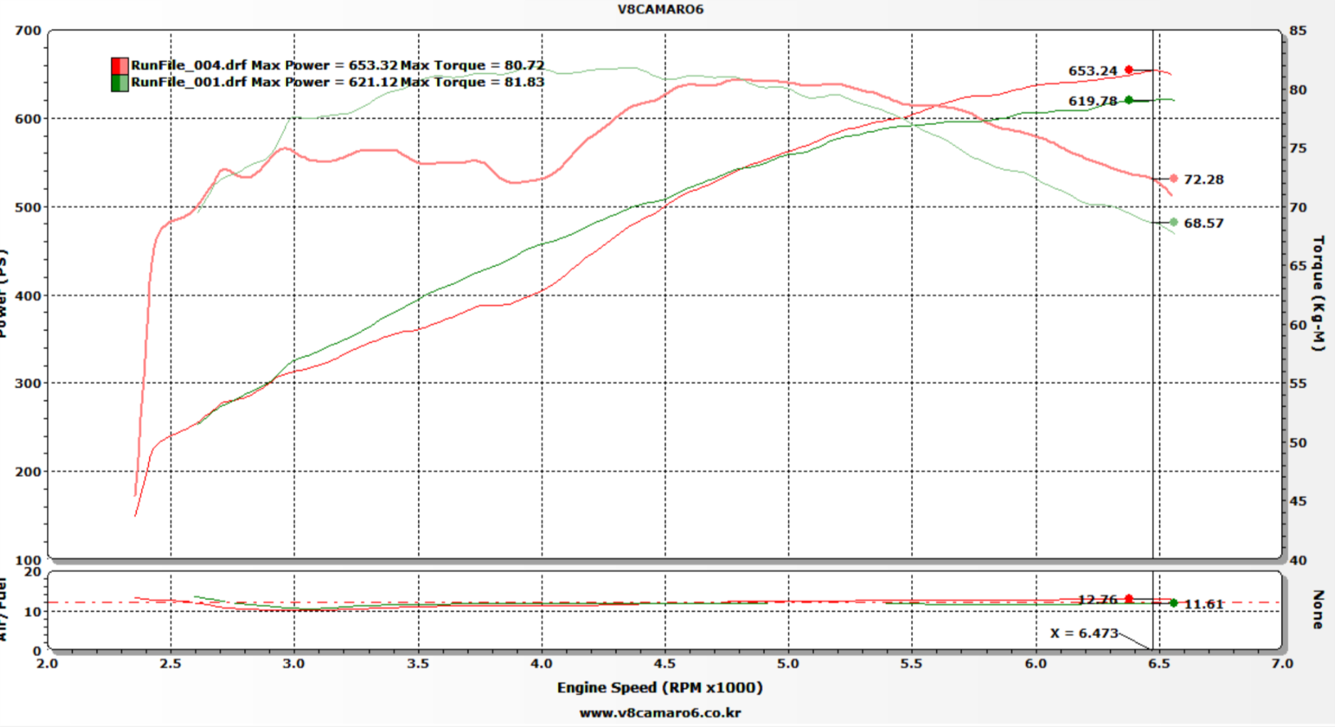

촉매만 원래하고 그대로 세팅해서 재볼려고 했는데, 여차저차해서 공연비도 다시 맞추고 해서
정확한 비교는 아닙니다.
그래프는 그냥 높게 보이게 보정팩터 빼버렸습니다. ㅋㅋㅋ
보정하면 644 마력 나오네요.
그리고 전에 잰거보다 토크가 적게 나온건, 그냥 달리기에선 신경 안쓰는 알피엠이라서
공연비 부분을 적당히 맞춘다는게 너무 농후해서 훅 떨어져 보이네요 ^^ 이런거야 중요한것도 아니고
혼자 맵을 하다보니 쉽게 수정할수 있는부분이라...
대략 그부분을 맞추면 83톡은 나올듯하네요.
  • 남윤형(너부리) | 2017-10-28 17:25
땅 찢어버리겟네요ㅎㅎ
  • 이상현(모터헤드) | 2017-10-28 17:31
오..토크 죽이다가 훅 울리게 수정했네??
  • 김철기(달구지) | 2017-10-29 10:35
역시...레이서...ㅎㅎㅎ
  • 이완진(세티GT) | 2017-10-30 10:56
셀프맵핑.. 로망 중의 하나인데 ㅎㅎ
정말 대단하세요!
  • 김종홍(홍구) | 2017-11-01 05:03
헉 정말 므찌시네요!!!아름다운 곡선
  • 정찬희(하이브리드트텁) | 2017-11-02 07:55
워~ 카마로 끝판왕이라고 하셔서ㅎ구경 왔습니다.
젠쿱으로 별 쑈를 다해 나온 출력들을ㅠ..금방 만들어 버리시네요..
이제 시대에 흐름대로 기변을 가야 하는건지...
아무튼 열정이 대단하십니다ㅎ
  • 원창호(카마로SS오너) | 2017-11-10 13:42
와 메탄올까지 올리신거죠?
