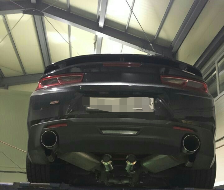

머플러라인에 챔버를 달면 됩니다.
형은 200셀 촉매로 교환후 부밍생김
전 롱메니후 부밍과 민폐사운드
물론 전 용량이 더큰 레죠의 챔버를 적용.
근데...머플러마다 기준이 다른게 도영씨는 챔버구조의 코르사머플러는 같은 브랜드 200셀 촉매 형과 같은 세팅인데
부밍이 없다함.
마그나플로우는 유리섬유밀페 구조의 머플러라 조금은 특성이 다른듯...걍 바리톤 중저음 연출
암튼 두차량 모두 다시금 부밍없는 저소음 배기튠으로 복귀
결론:소리가 크다고 출력이 좋은건 아님. 다이노상 출력변화는 안보였음다..

팁크기가 대포인데요?? ^^
  •  김철기(달구지) | 2017-10-14 05:25
       크기만 크지...사운드는 뭐 순정비스무리...에서 조금 더 저음...임다
