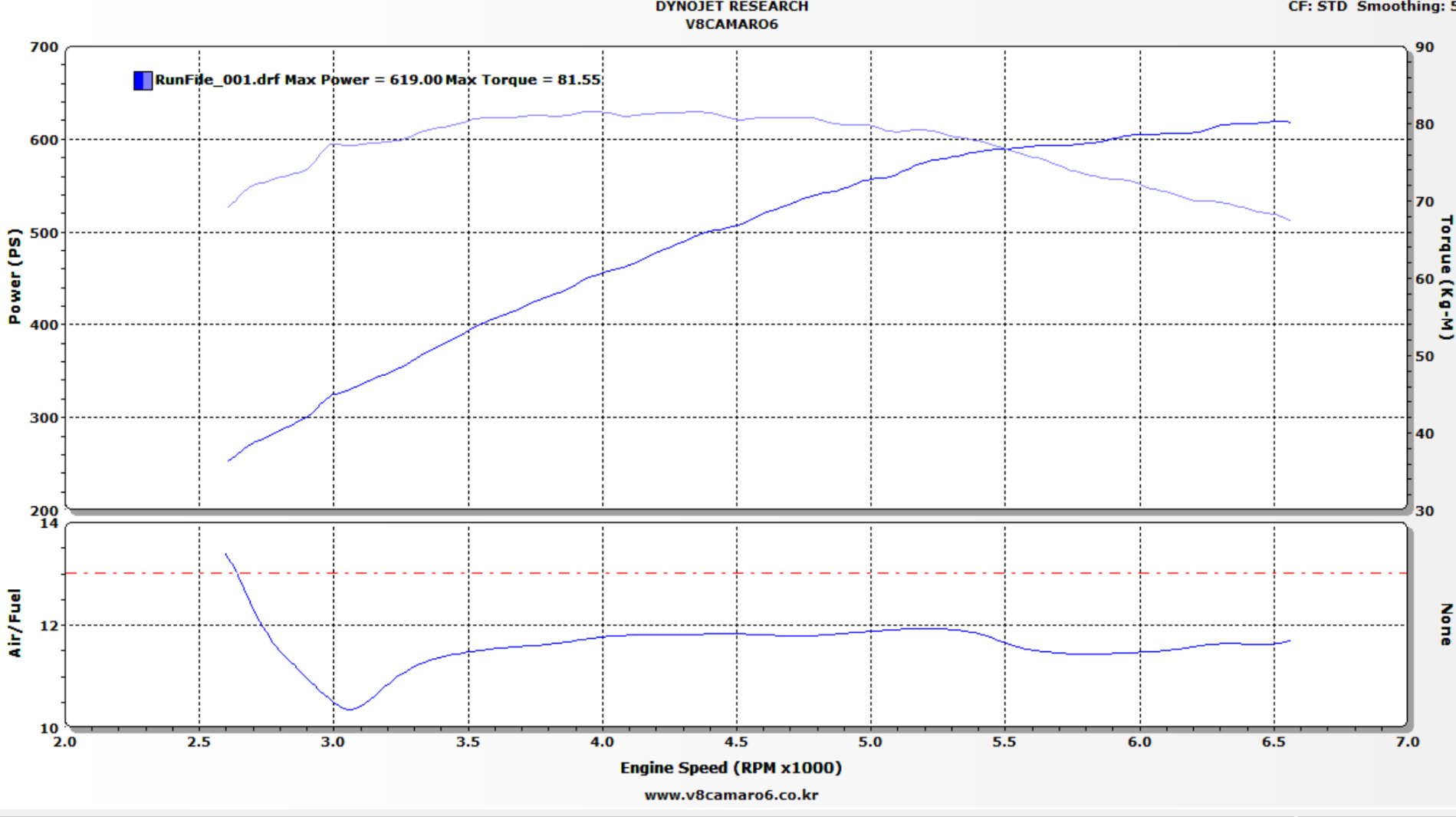

안녕하세요. 아래 철기씨가 이미 올려주셨지만서도...정리해서 올려봅니다.
다이노그래프는 프X스 의 4륜다이노에서 측정을 하였습니다.
예전에 첨 세팅하고 한번 올렸었는데, 이래저래 풀리업을 하고 다이노를 찍어보았습니다.
첨에 젠쿱 숩차를 타다가 마땅한 차가 없어서 이래저래 고민하던중...
(사실 젠쿱 518마력인가? 로 숩차 올려서 그래도 뽑을만큼 뽑았다고 생각했는데 M4 칩에 완패...)
M4로 기변을 해야 하나 고민도중에 카마로가 싼가격에 나와서, 하던게 숩차라 첨부터 숩차를 염두에 두고 차량을 구매하였습니다.
지금으로써는 중고 4000정도에 차져 1100선이면 준 슈퍼카급의 직빨을 즐길수 있는 가성비 최고인거 같아요.
물론 부수적인 보강이 들어가야하지만, 크게 해줄데는 없는듯합니다.
저야 그냥 직빨만 즐기니 별 고민없이 젤 큰차져로 ㄱㄱ 그렇다고 발란스가 크게 해쳐지는 수준은 아닙니다.
이거보다 2대쯤 느린 세팅일때도
CLS63 칩, 997폴쉐 터보s 튠 550마력?, GTR P600 등하고는 좀 차이가 나더라고요.
차져도 동네 카센터서 친구들과 올리고,(볼트온킷이라 머... 메뉴얼만 보고 힘을 합쳐 ㅎㅎ)
맵핑또한 아마추어로 그냥 인터넷에서 알음알음 배운걸로 해서, 최적의 결과인지는 모르겠습니다만,
맥스 0.85바 부스트를 사용하고요, 아직 후반에 뻣어나가는 마력그래프를 보면 맵으로 RPM을 더 풀면 좀더 나오지 않을까 하는 욕심이 있습니다. ㅎㅎ

  • 김도영(SunShine) | 2017-10-09 12:34
일단 맵을 혼자 만지다보니까, 차에대한 이해도가 더 좋아지고 그러네요. 다이노 수치에대해 알아야할것은, 수치가 잘나오면 좋겠지만, 그걸 잘나오게끔하게도 할수있다는거...특히 다이노있는 맵퍼들은 그런유혹에 잘빠질듯하더라고요. 고객은 왜 안나오냐 따지지, 숫자는 보여줘야하지.. 다이노에서 한번정도는 잘나오게 세팅하는건..특히나 마력이 높을수록.. 간단하더라고요. 가능하다면 본인이 충분한 데이터에대한 지식을 가지고, 지속적으로 어느정도 모니터링해가며 수정하는것이 보다 즐거운 카라이프가될듯합니다.

  • 박보규(미호크) | 2017-10-10 13:37
혹시 나머진순정이세요?
풀리만봐꾸셔서 그래프가이렇게 나온건가요?
  •  김도영(SunShine) | 2017-10-10 15:44
       연료 보강을 해야죠. ㅎㅎ 그 외에는 그대로입니다. 배기 흡기정도가 되있긴하지만
  •   박보규(미호크) | 2017-10-10 16:17
        아~~네 저도 차져기본세트만되어있는데
업그레이드좀할려고해서요 ㅎㅎ
좋은정보감사합니다 ^^
  •    김도영(SunShine) | 2017-10-10 16:41
         아 혹시 메카서 작업하신분이신가요? ㅎㅎ 얼마나 나오셨어요?
  •     박보규(미호크) | 2017-10-10 20:13
          네 메카에서 작업했어요 ^^ 토콘에서 다이노 돌렸을때 515마력에 75토크나왔어요
  •      김도영(SunShine) | 2017-10-10 20:16
           아 ㅎㅎ 그냥 업체서 준거 넣으신거죠?
  •       박보규(미호크) | 2017-10-10 20:19
            네 위플기본데이터요
뭔가좀아쉬워서 저도 풀리업하고 맵핑다시해볼까 하고있어요
풀리만 업하고 연료펌프는 교환안해도 상관없겟죠?
  •        김도영(SunShine) | 2017-10-10 20:23
             어느정도 풀리업이냐에따라서요...
  •         박보규(미호크) | 2017-10-10 20:25
              어느정도까지업을해야 순정팜프로 지원가능할까요?
도영님이다신 3.125인가 그건펌프업해야죠?
  •          김도영(SunShine) | 2017-10-10 20:27
               네. 한단계정도 낮은게 한계에요.
  •           박보규(미호크) | 2017-10-10 20:31
                아~~ 한단계낮은거해봐야 몇마력차이안나겠네요 ㅜㅜ
결국 펌프업을 할수밖에 없나보네요 ㅜㅜ
  •            김도영(SunShine) | 2017-10-10 22:56
                 맵잡으면 540~550은 나오실꺼에요. 워낙에 팩토리맵이 보수적이더라고요
  •             박보규(미호크) | 2017-10-10 23:00
                  그렇다곤하더라구요
조만간에 이것저것하고 맵좀다시받으로가야겠어요 ㅎㅎ
이런저런예기래주셔서 감사해요 ^^
