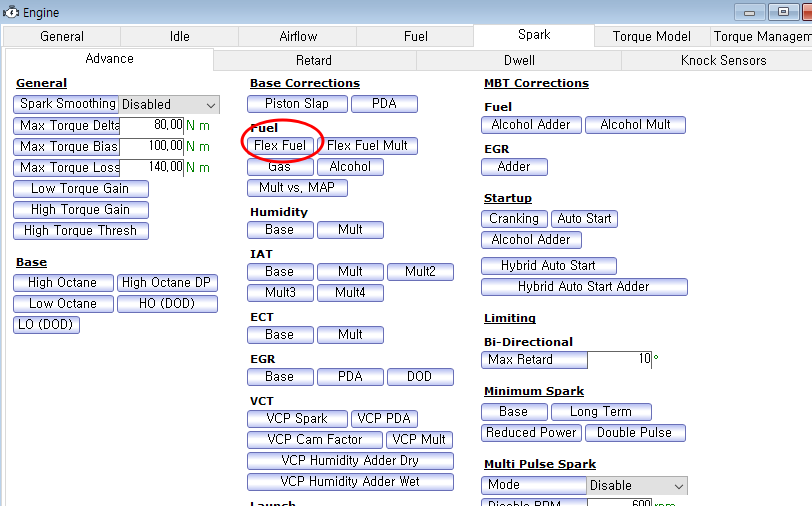

자 일단 하드웨어 세팅을 끝내셨다면, ECU에서 신호를 받을수 있는 준비가 되었습니다.
엔진탭을 열면 Flex fuel 탭이 있고
이부분만 온 시켜준다면 이제 신호를 ECU를 통해서 읽을수 있습니다.
여기가 활성화 되면
여기의 테이블을 바꿔주시면 됩니다.

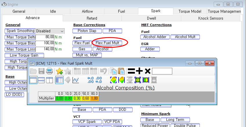

이다음부터는 커스텀 영역인데 일단 그냥 써도 됩니다만, 출력을 더 뽑거나 하실라면 만져주시는게 좋은데
기본적으로 Alcohol adder 라고 붙거나 알콜이 붙은 테이블이 다 연관 테이블이라 보시면 되고,
E 의 펴센트에 따라 퍼센트만큼 그만큼 add 가 된다고 보시면 됩니다.
간단하게 만져볼만한건
PE모드 연료량 --> 노킹이 좀 덜나니 조금 희박하게 세팅
여기서 알콜 농도에 따른 점화각 진각을 조금 + 해주는것정도를 간단히 만져보실수 있습니다.
아래는 알콜 농도에따른 점화각 표에서 참고할때 퍼센테지로 적용되는정도? 라고 보시면 됩니다.

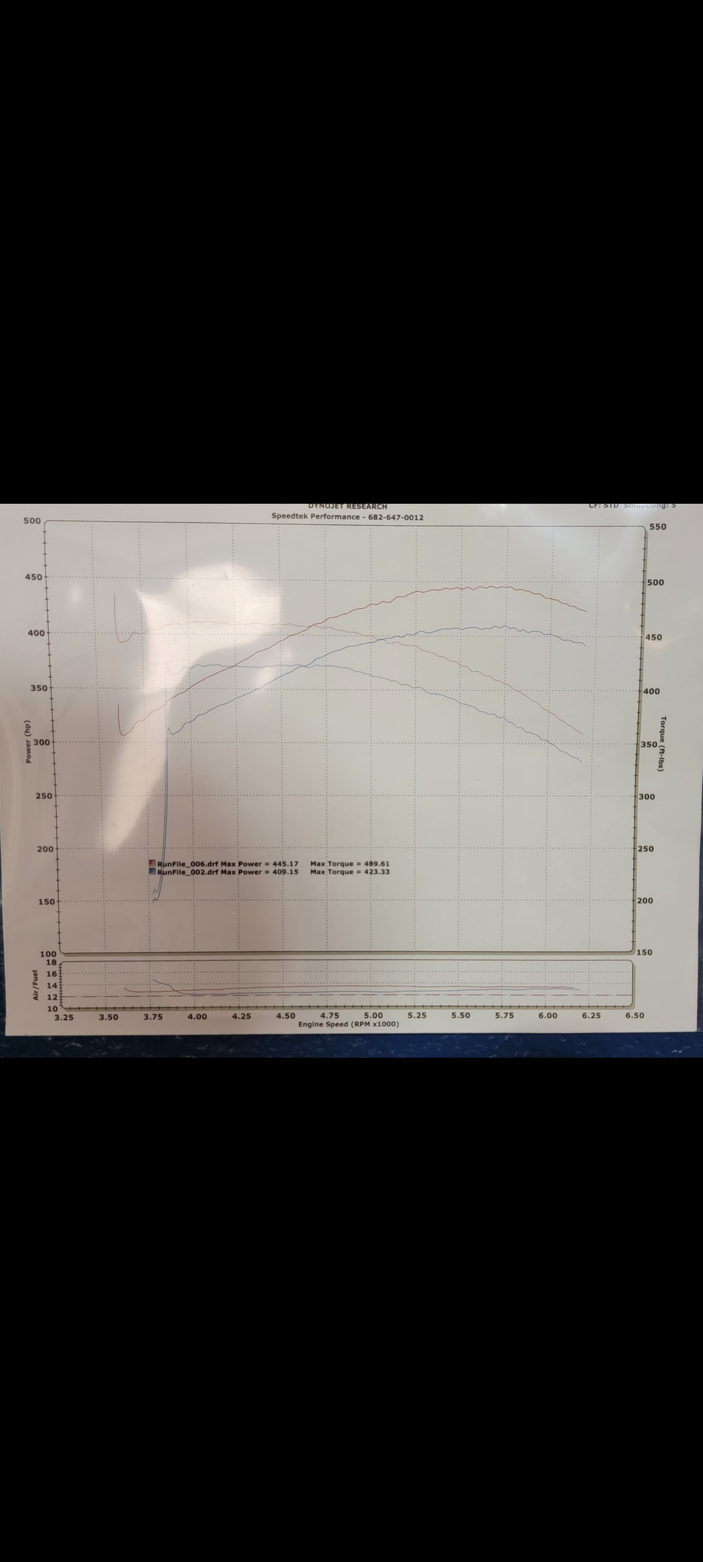

외국자료 ㅎㅎ 40마력쯤 올라가네요. 가성비튠중 하나입니다.
