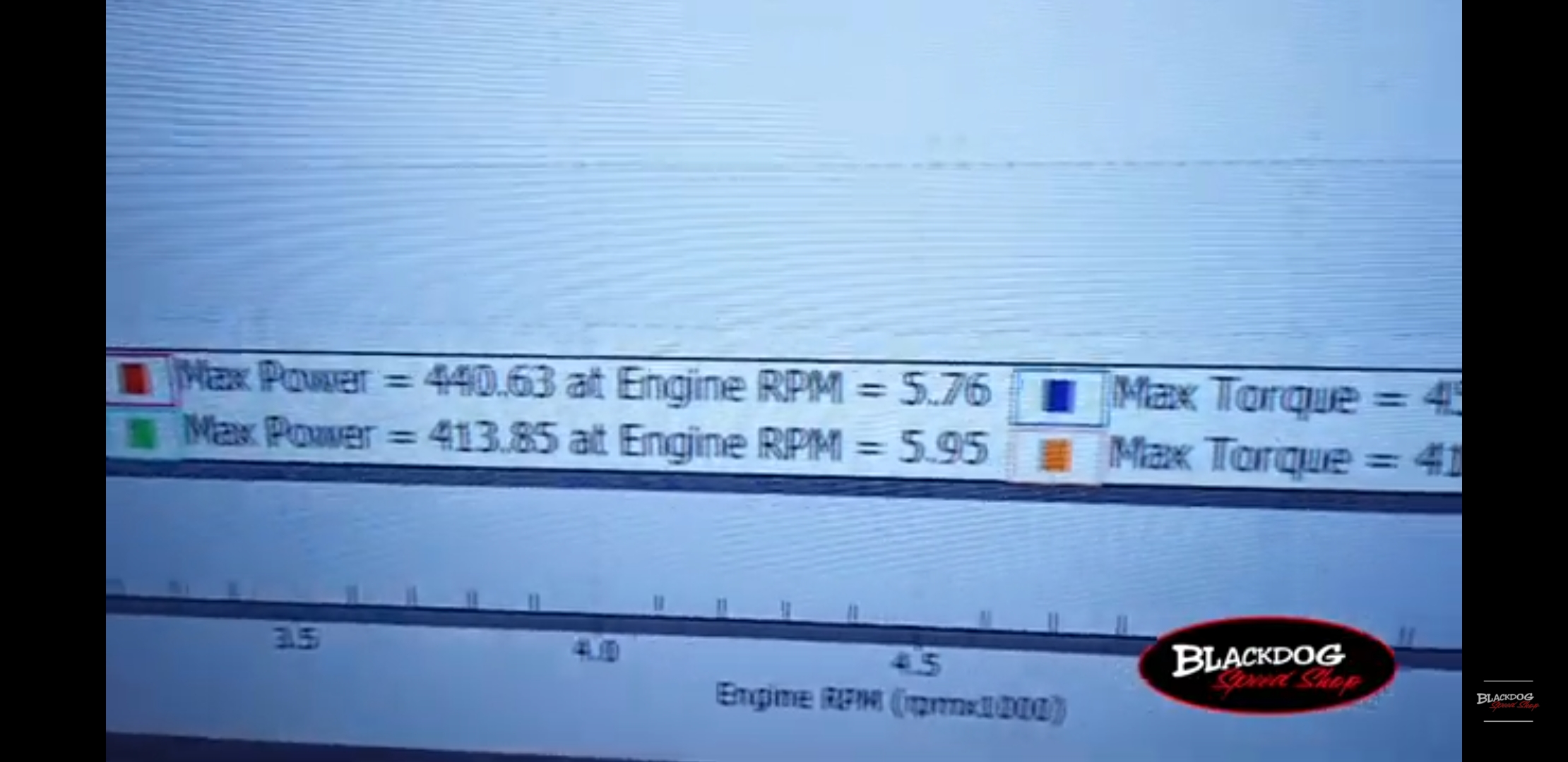

순정 413.85
볼트온 CAI 흡기, 롱매니 + 풀배기 440마력.
궁금해더 더 뒤져보니 이걸 나눠서 한친구들이 있군요
결과는

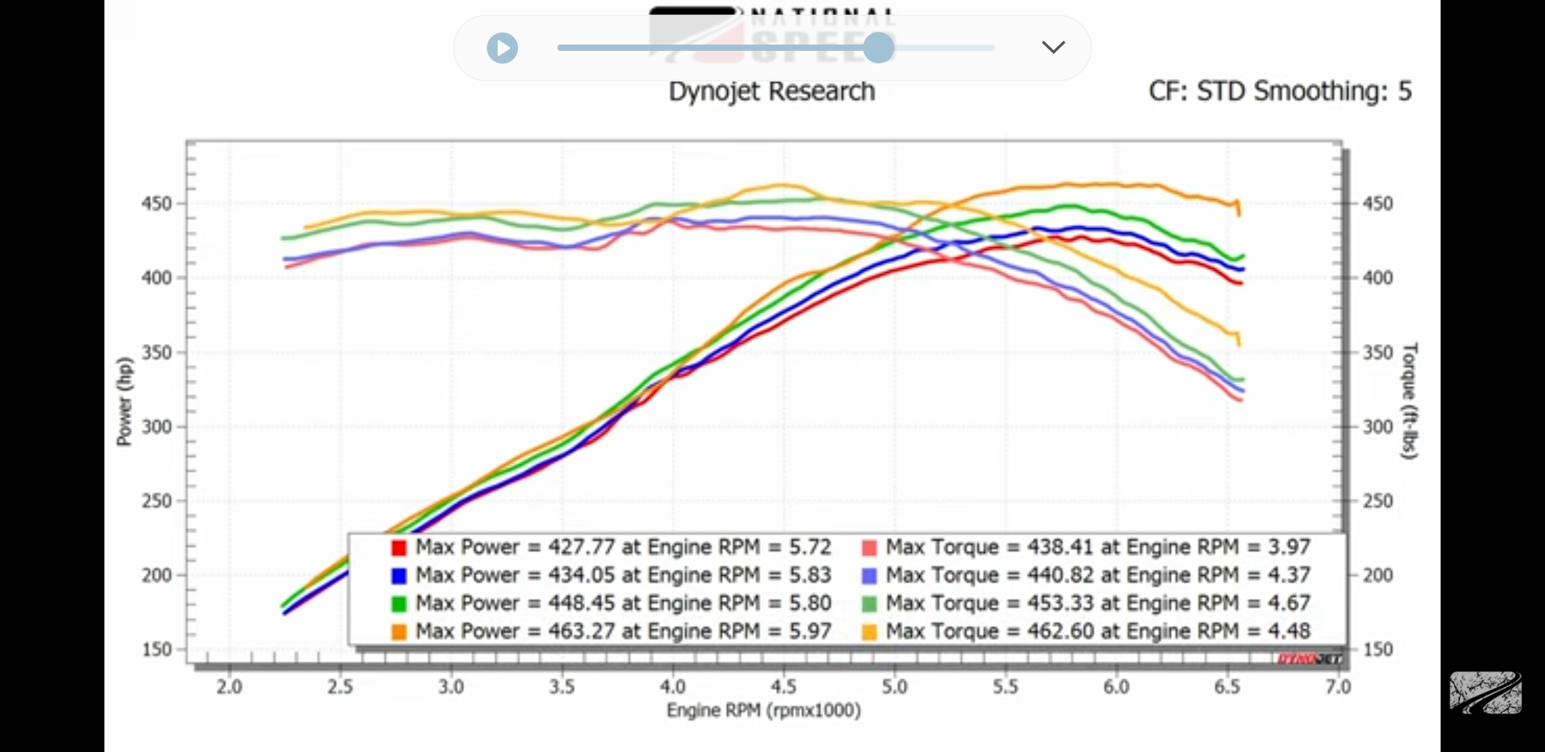

순정 427마력
흡기 인테이크 434 마력 (약 7마력 증가)
스테인레스웍 롱튜브매니 (약 14마력 증가)
Msd airforce 인테이크 (약 15마력 증가)
요정도라고 합니다.
예전에 쥐엠에서도 말했듯이 자기네들 매니에다가 최대한 출력을 뽑기위해 엄청 공을 들였으며
대충 포럼에서도 이전차나 다른차와는 다르게 롱매니로 얻는 이득은 크지않다는 분위기네요.
다만, 롱매니를 하면 원래 토크밴드가 조금 뒤로 밀리는데 다이노 그래프상에서는
명확히 나오질 않았군요.
결론적으로는 lt2인테이크가 가격대비 짱? ㅎ

가성비 으뜸이라는 데이터군요.... 호오
  • 구본민(구본민) | 2023-09-11 21:48
제일 조심해야하는 물건이 LT2 인테이크입니다... 진짜조심..
  •  김도영(SunShine) | 2023-09-11 21:56
       ㅋㅋㅋ 결국 차져 끝판까지
  • 윤형중(TeeGee) | 2024-01-21 02:21
전 msd + 95mm 에서 102mm 스패이서도 해서
이건보단 9 마력더나왔지만 아시다시피 불안정했죠..ㅋㅋㅋㅋ
