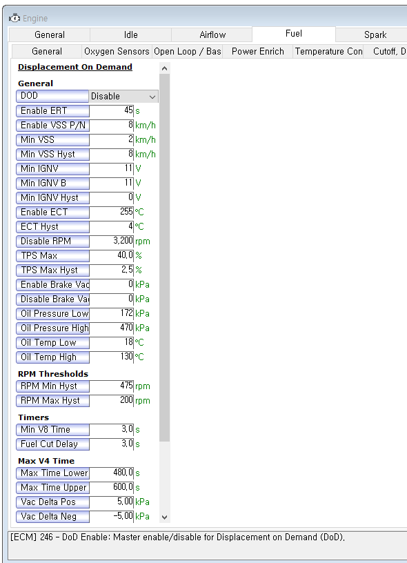

튜너기를 사시는분들중에 가장 관심이 있어하는 DOD, 즉 V4 모드를 조정하는법을 써보도록 하겠습니다.
사실 간단합니다.
(V4모드의 역사와 원리부터 기술할까 하다가 , 어후...누구처럼 글을 장황하게 쓰는 솜씨도 없고...사실은 귀찮...)
죽이는건 간단히 DOD를 Disable 해주면 됩니다.
위의 내용을 간단히 살펴보면
1. Enable ERT - 시동걸고 몇초 뒤 부터 4기통 모드가 작동될지
2. Enable VSS P/N - P/N 모드에 있을때 4기통 들어가는 최대 속도
3. Min VSS - 4기통 모드 최소 속도
4. Min VSS Hyst - 히스테리시스라는게 꽤 많이 나오는데 , 말하자면 약간의 범퍼 같은거입니다. 수치가 바뀐다고 바로바로 왔다갔다하면 좋을께 없으므로 약간의 딜레이라고 해야하나... 줘서 확실하게 어느정도 값이 넘거나 하면 그때 작동시키는 수치라 보시면 됩니다.
5. IGNV 붙어있는건 전압값
6. Enable ECT - 냉각수 온도
7. Disable RPM - 여기값 이상 올라가면 V4모드 작동 안함
8. TPS Max - 스로틀 포지션이 40프로 이상 열려있음 작동안함
아래 있는 값들은 그냥 보시면 직관적으로 아실수 있을듯하고
9. Min V8 Time - V4모드에 들어가기위한 최소 V8 지속시간 (예를 들어 위의 값이면 V8모드가 최소 3초는 유지된뒤 조건이 맞으면 V4로 들어갑니다.)
Max V4 Time
10. Max Time Upper - 최대 V4모드 유지시간
요정도만 아셔도 본인의 세팅을 만들어가시는데 충분하실껍니다. 특히 Min VSS부분을 바꿔주시면, 예를들어 60km/h 정도로 해놓으시면 시내주행에서 모드 왔다갔다 안보셔도 되고, 고속도로 올라가서 항속할때는 V4모드로 가고 하는것등이 세팅이 가능합니다.
하나 참고해두셔야할것이 위의 값이 Disable 되어있으면 , 무조건 V4모드는 작동안합니다.
기본 디폴트값은 Enable.
저 옵션은 촉매 보호 기능인데, 촉매의 온도가 정해진 수치이상 올라가면 연료를 과다하게 분사하여 온도를 떨어트립니다.
연료도 많이 먹고 출력도 떨어져서 그것이 싫은경우 사용하고는 합니다.
그럼 즐거운 튜닝생활되세요~

저는 V4 진입을 65km(계기판상 72키로 정도)
V4해제를 1750rpm이상(8단 락업클러치까지 물리면 시속 120정도 되요)에서 되도록 만들었어요. 진짜 딱 고속 항속주행 깃털악셀링 할때만 켜지게 ㅎㅎㅎ
