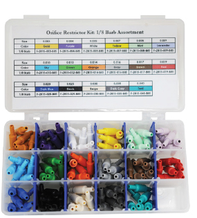

 Pd 블로워들을 사용하시는분들 중에 갑자기 부스트가 떡하니 붙어버려서 의도치않개 튀어나가는 증상이 심하신분들은
스무스 부스트같은걸 다는 방법도있지만
바이패스 밸브의 진공라인에 약 0.5미리의 오리피스(그냥 직경이 저정도인 앏은 관) 을 넣어서 진공 빨리는힘을 천천히 적용하게 해준다면 많은 개선이있다고 합니다~
참고들하세요
