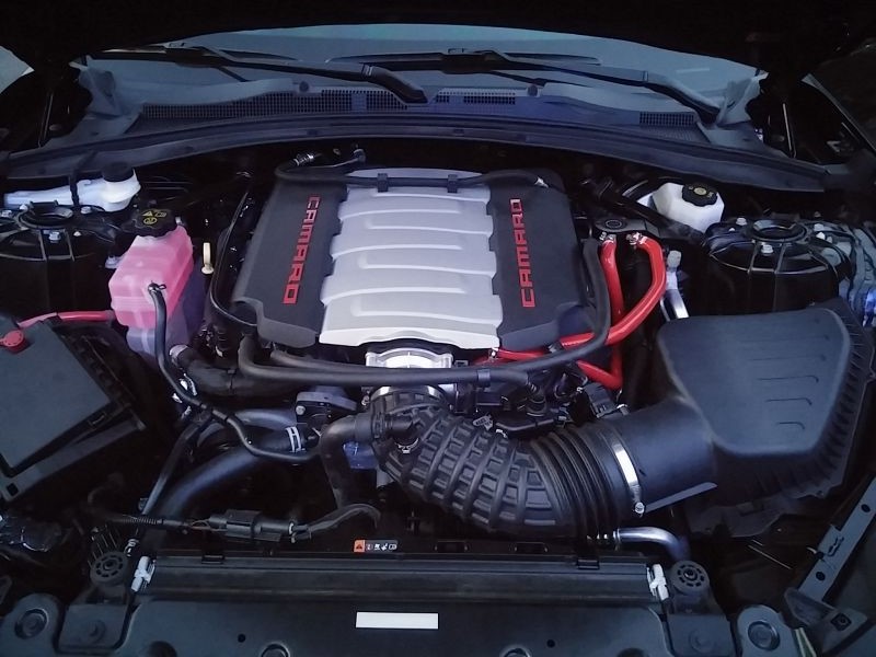

캐치캔 브라켓이 장착될 위치입니다. 13mm 입니다. 저걸 풀어주시고
요렇게 자리를 잡아줍니다. 조금 유격이 있기때문에 앤진과 간섭이 없도록 최대한 움직여서 고정시켜줍니다.
이곳이 pcv라인입니다. 앤진 커버 한쪽은 키타입이니까 뽁하고 빼주시면 되고, 호스는 힌색 버튼처럼 생긴걸 눌르고 빼주시면 됩니다.
앤진에서 나와서 위쪽의 흡기 매니폴더로 들어가는 형태입니다. 라인에 Valve 하고 화살표가 되어있길레 체크밸브라도 달려있나 했는데 아닌가보더라고요. 그냥 PCV 밸브 요기있다 정도의 표시인듯
전체라인은 앤진(아래쪽 밸브) 에서 나와서 캐치캔의 인으로 들어가서 아웃으로 나와 호스가 흡기 매니폴더로 들어갑니다.
많이 꺽인게 캐치캔 아웃에서 나와서 위쪽(매니폴더) 로 들어갑니다.
짜잔
그리고 앤진 시동걸으시고 별 이상없는지 보신뒤
커버를 닫아주시면
라인이 햇깔리시는 분은 간단히 앤진 내부의 압력을 흡기 매니폴더의 진공을 이용해서 빨아준다라고 생각하시면 흐름을 간단하게 이해하실수 있습니다.

맨아래 라인으로 잡았다가 먼가 지저분해서 맨 위처럼 바꾸었습니다. 최종적으로 ㅎㅎ
