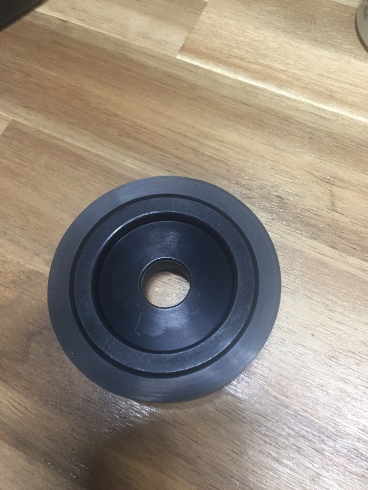

저번주에 많이 놀때 휠서스에 놀러가니 책생위에 샘플이 데굴데굴....

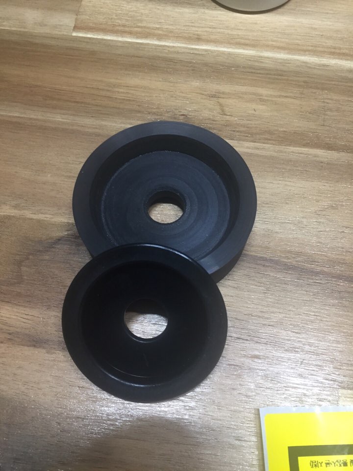

먼가 대충 보니 디퍼 부싱에 들어가는 알루미늄으로 만들어진거를 알루미늄부분을 줄이고
외부를 우레탄으로 충격흡수를 좀더 할수 있게 만들어놨더군요.
기존꺼가 직결감은 좋지만, 좋은만큼 반작용(충격과 소음) 이 많기때문에 소프트 버젼도 만들었다고 합니다.
제가 느낀것도 고속에서 토크가 턱하니 걸리지 않을때는 아주 좋았지만,
아무래도 저속에서는 턱턱 치고 소음도 좀 올라오고 그랬습니다... 그냥 감수하고 타야지 라고 생각하던 도중
음..이게 더 나한테 맞겠다 싶어서 바로 장착을 해봅니다.
결과는 충격은 거의 없어졌고(개인차가 있으니... 저는 왠만한 소음과 진동은 그러려니 하고 타는 타입니다.)
소음도 많이 줄었네요.
기존 데후부싱을 만족하게 사용하셨지만 약간 불만족 스러웠던 부분이 해결되서 좋네요.
다만, 직결감은 기분탓인지 좀 이전이 나은거 같고요. ㅎㅎ
취향에 따라 선택해서 사용하시면 될듯합니다.

제가 실물을 못 봐서 그런지 모르겠지만 OE 부싱 이상의 역활은 못 할 것 같네요..
  •  김도영(SunShine) | 2017-05-10 14:29
       저자리는 원래 부싱이 없이 비어있는자리입니다. 거기다 끼는 큰 동그란거 하나 끼는데에요. 나머지는 그대로 사용하고요.
  •   구자홍(부산노블) | 2017-05-10 14:41
        아 뒷쪽 부싱만 바꾸고 나머지 부분은 그대로 사용하는 군요. 진동 소음 마스터 했으니 비교 체험 가능하겠군요 ㅎㅎ

없는걸 메꾸는거고 그걸 좀더 소프트하게 잡는다가 요지군
  •  구자홍(부산노블) | 2017-05-10 21:50
       OE 부싱은 단단한 고무 부싱 세 개가 삼각형 형태로 잡고 있는데 사진 상 부분이 뒷 부분입니다. 그 부분이 공간이 제법 큰데 알루미늄 부싱을 넣고나면 제가 저번에 적었던 이질감이 생깁니다. 그것을 좀 더 개선하는 것 같아요. 디퍼 부싱이 응답성등 성능 개선에 확실히 효과가 있는 것은 맞으나 민감한 사람들은 스트레스로 다가올 수 있어요. 제 경우가 그랬구요.
