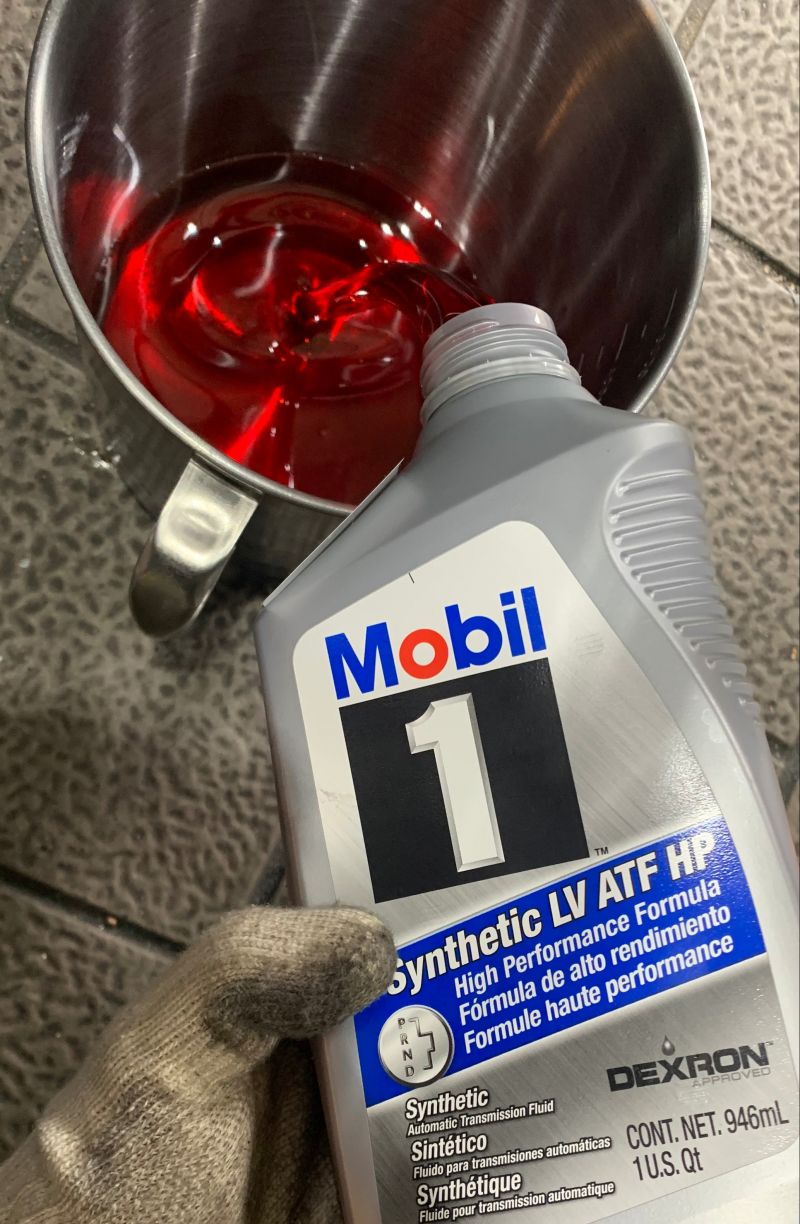

보증으로 사업소에서 미션오일을 한차례 교환했음에두 불구하구 3만키로를 못 넘기구 변속충격이 또 올라오기 시작합니다

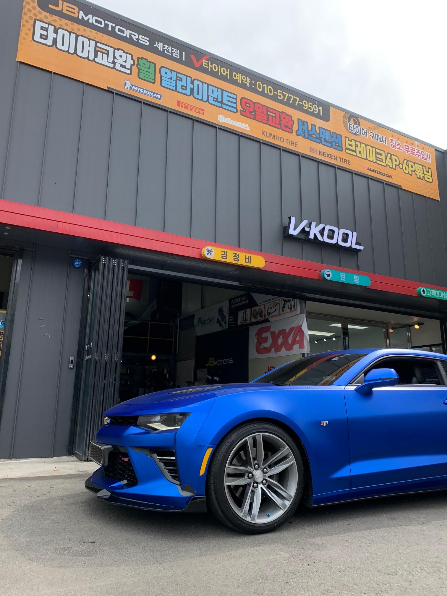

그래서 미션오일 교환 맛집 JB 모터스 세천점(대구점) 에 부탁하여 "모빌1 블루라벨" 오일로 작업합니다
오우~~~!!
결과는 놀라운데요
출발할때 오는 저단 에서의 변속 충격이 감소되면서
차가 전체적으로 부드러워진 느낌이 바로 체감됩니다
오일 내구성이 좋아 이 느낌 오래가길 바랍니다 ^^

그보다 더 큰 문제는 지금도 사업소에선 "블루라벨" 이 아닌 개선된 "블랙라벨" 오일이 공급된다는 겁니다
GM 속 사정은 알 수 없으나 최소 소비자의 선택권은 줘야 하는데ㅡㅡㅡ

미션의 동력전달 원리가 기계적으로 연결되는 직결식이 아닌 유체를 통한 간접 전달 방식이기에 당연히 미션오일의 변화 만으로 큰 효과를 기대할 수 있습니다
