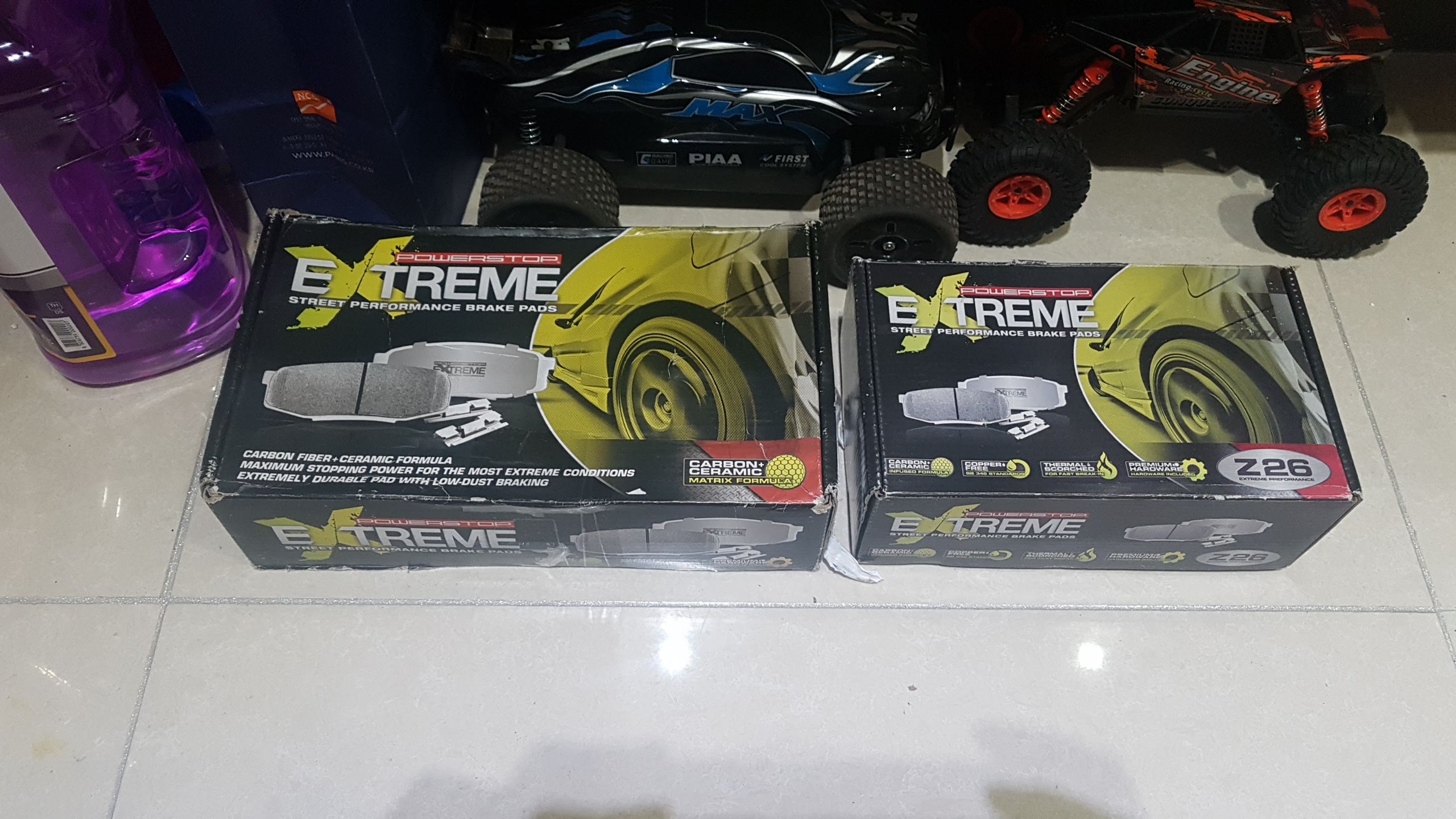

27,000km 정도 주행하고, 브레이크 패드를 교체할 시기가 되었습니다.
그래서, 적당한 패드를 알아보던 중, 카본세라믹 재질로 되어있다는 주장...
쓸만 한가 확인해 보기 위해 직구했습니다.
박스 내용물 사진은 찍지 않았지만, 리테이너, 그리스등 필요한 부품은 다 들어있습니다.
PowerStop Z26 Extreme Street Carbon Ceramic Brake Pads
프론트: Z26-1474A
리어: Z26-1718
대략 패드가격을 알아보니까....
순정 브렘보 패드 150~200불.
애프터마켓 세라믹 패드 3~40불.
HAWK 패드 150~200불.
제가 구입한 파워스탑 카본세라믹 패드 7~80불
대충 이렇게 가격이 형성이 되어 있네요.

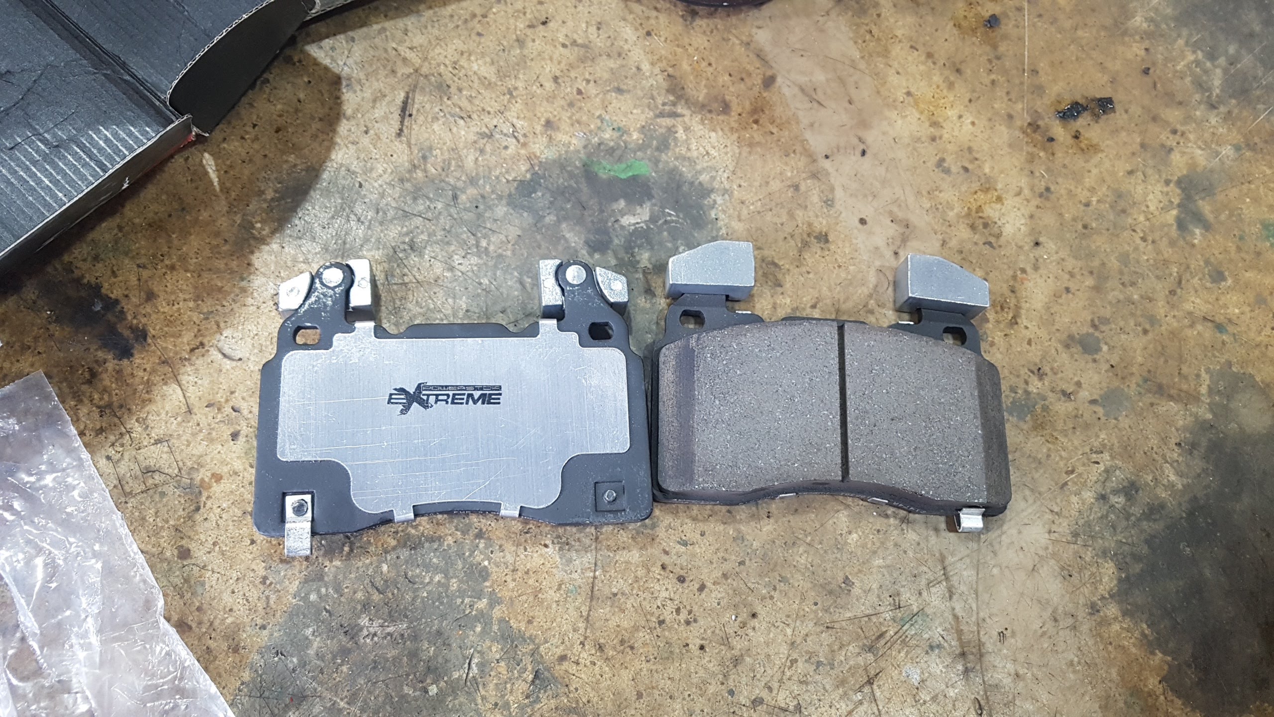

후륜은 아직 교체할 때가 되지 않아 일단 전륜만 교체했습니다.
대략 1주일 정도 주행 했는데, 고속도로 포함 대략 1천km 조금 안되게 주행한 것 같습니다.
제동력은 순정패드 수준 입니다. 일상 주행 및 고속도로 주행에서는 순정패드의 제동력과 다른점이 없습니다.
트랙이나 특수 상황은 저도 안겪어봐서 뭐라 이야기를 하지 못하겠구요....
소음 제로, 분진 제로, 제동력은 순정패드 수준.
적당한 가격에, 적당한 성능을 보여 줍니다.
