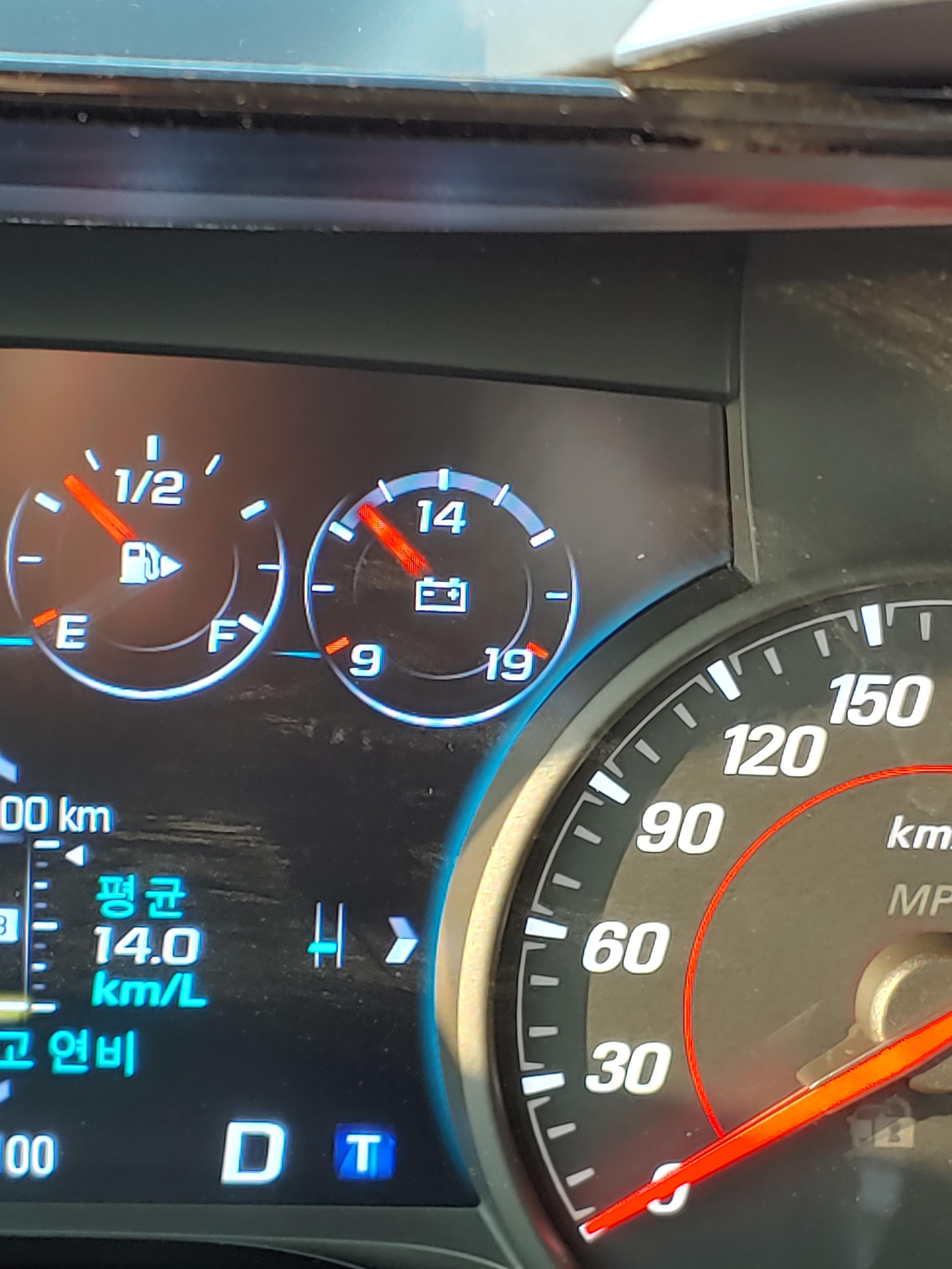

사진 1
전압이 14볼트 언저리 밧데리충전 일시

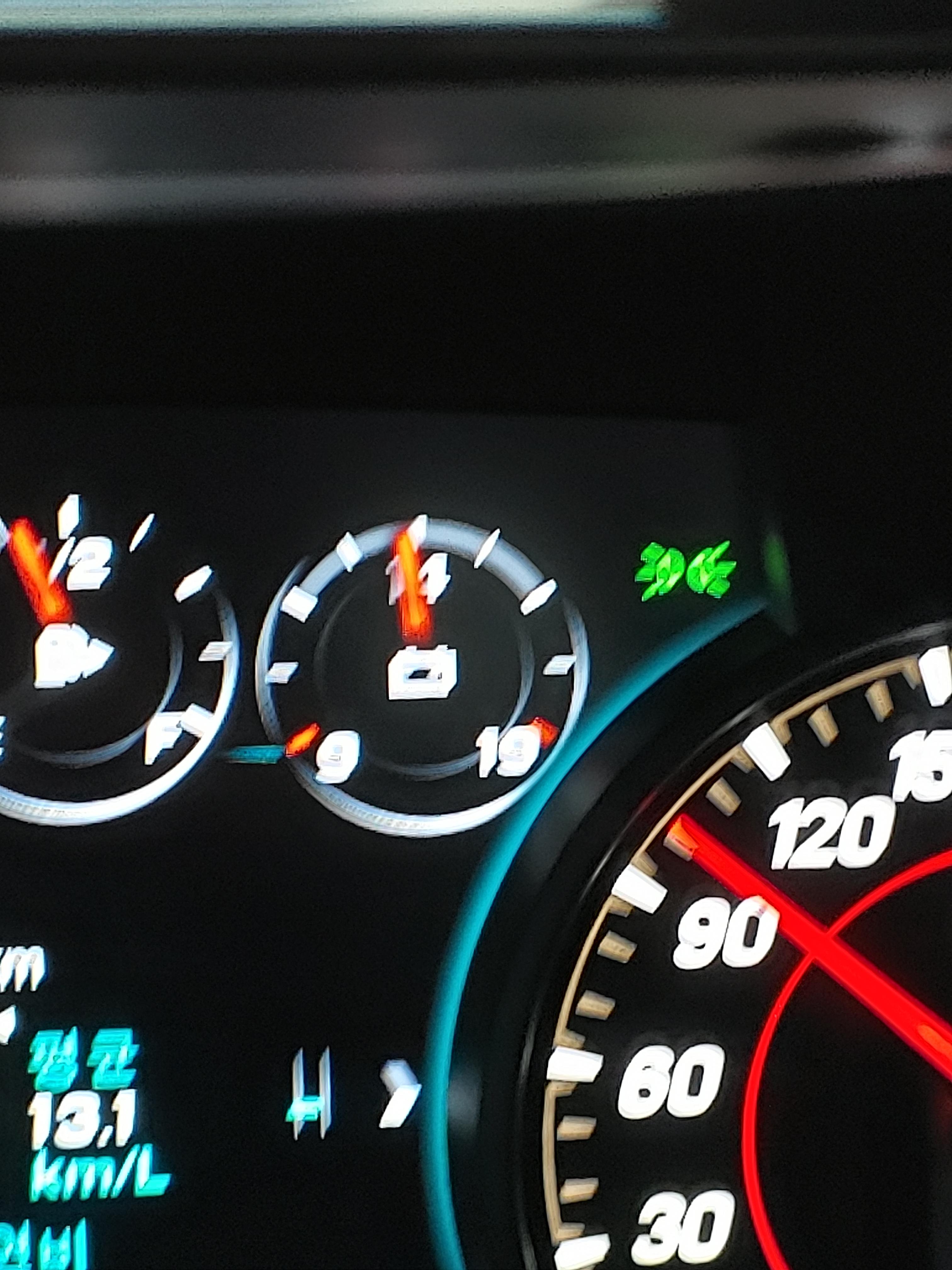

사진 2
완충 후 내려간 전압 12볼트 언저리의 상태

총운전 시간 동안은 사진 1처럼 충전 상태만 유지됨
일단 3주만에 기동이니 충전을 할거라고는 생각 하엿으나 생각 외로 도착하여도 그림 2처럼 완충되어 냐려가질 않음

이 때 운행 중간쯤 사진 2번 처럼 게이지 하락을 목격 및 집 주차장 도착시 게이지 동일함을 확인 함

사진 1번을 다시 확인함

하지만 사진 2번으로 내려올때는 도착 하기 2키로 정도 전에 게이지 하락을 확인함.

  • 김철기(달구지) | 2020-10-02 11:57
마로 알터가 14볼트기준 최소의 전압이 아닌경우 일을 안하는걸로 알고있는데요. 정상 같은데요.
게이지상 14기준 이상으로 유지되는게 베터리불량이나 알터 문제로 자료를 본듯한...
  •  김상필(서해) | 2020-10-02 13:59
       14 표시가 원래 넘어 잇는지 1시간 반만에 찍은거가 14 바로 밑 사진이네요 배터리는 교체 한지 얼마 안된거다보니 배터리 충전 시간이 너무 오래걸려요
얼마전에 미국에서 발전기등 엔진내부 전자 기기 성능에 대해 구조적 문제라고 소송을 한다는걸 봐서욥 산지 3년만에 고장이 날수도 잇지만 이런게 다수가 되 버릴가 해서요 다른분들은 어떨가 하네욥
  • 박정환(가죽줄) | 2020-10-02 18:27
지극히 정상입니다. 배터리 상태가 좋기때문에 충전이 간헐적으로 될뿐입니다.
  •  김상필(서해) | 2020-10-02 20:04
       음 그런가요
충전이 다되어서 안되엇던게 그 전날인고 다음날 충전 시간이 2시간넘어서요 12시간만에 시동인데 너무 길다 느꼇네요
  • 이정현(A메로메로A) | 2020-10-03 07:14
저도 휴가가는도중 동일증상있어서 알터문제인가싶었는데
다음날되니까 다시 13~14유지하더라구요~ 자주안타서그런가싶기도..
  •  김상필(서해) | 2020-10-03 10:30
       넵 그래도 완충 된듯하게 전날에 낮게 전압이 떳는데도 다음날인데 저리 오래 걸리다니에 더 놀라게 되엇어요
  • 임자성(8기통) | 2020-10-12 19:28
저 회색구간 사이에만 있으면 정상이라고 봅니다. 요즘 알터 똑똑해서 지가 충전하고 쉬고 한다고 하네요!!
