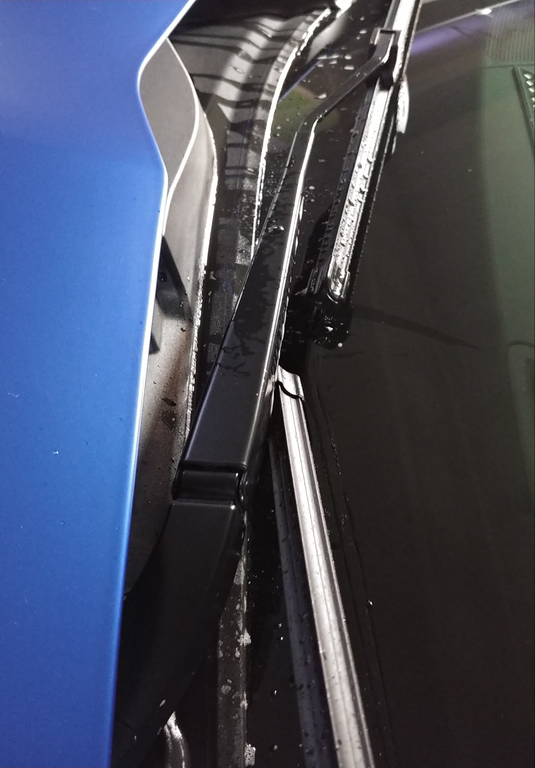

안녕하십니까!!
여름철 우천시 꼭 필요한 와이퍼를
순정규격에서 조금 Upgrade 해보았습니다
원래 순정규격은

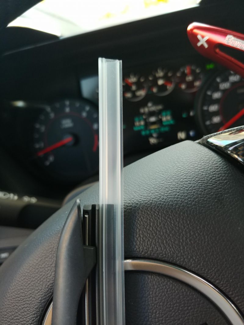

550(운)/500(조) 으로 Blade 가 손상되면 신품으로 1:1 교체하는 Type 인데
Upgrade 하면서
600(운)/500(조) 으로 규격을 키우고
몸체는 그대로 둔채 Blade(고무 날) 만 교체해서 쓰는 경제적인 Type 으로 바꿨습니다

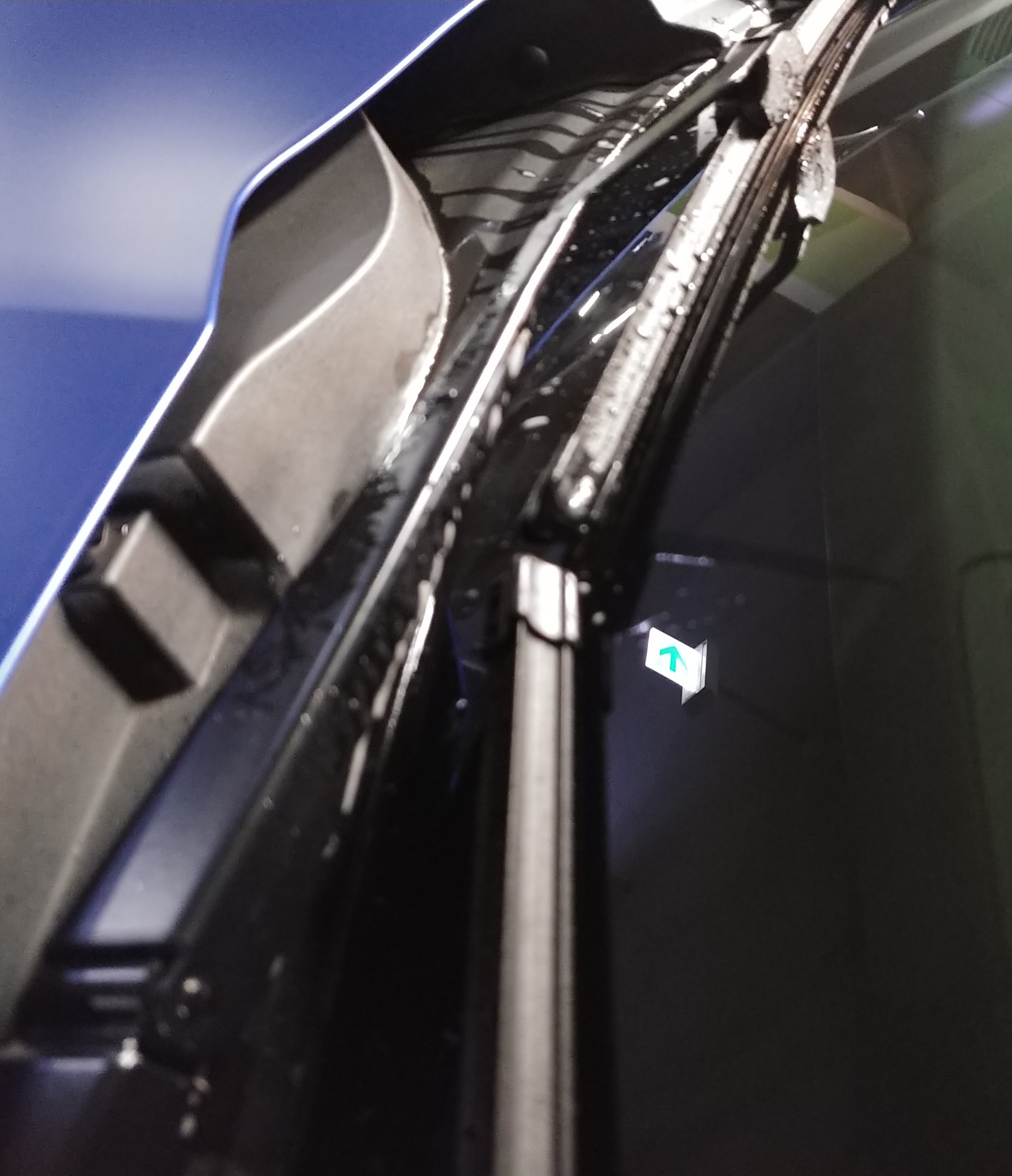

운전석 순정대비 요만큼 커졌습니다

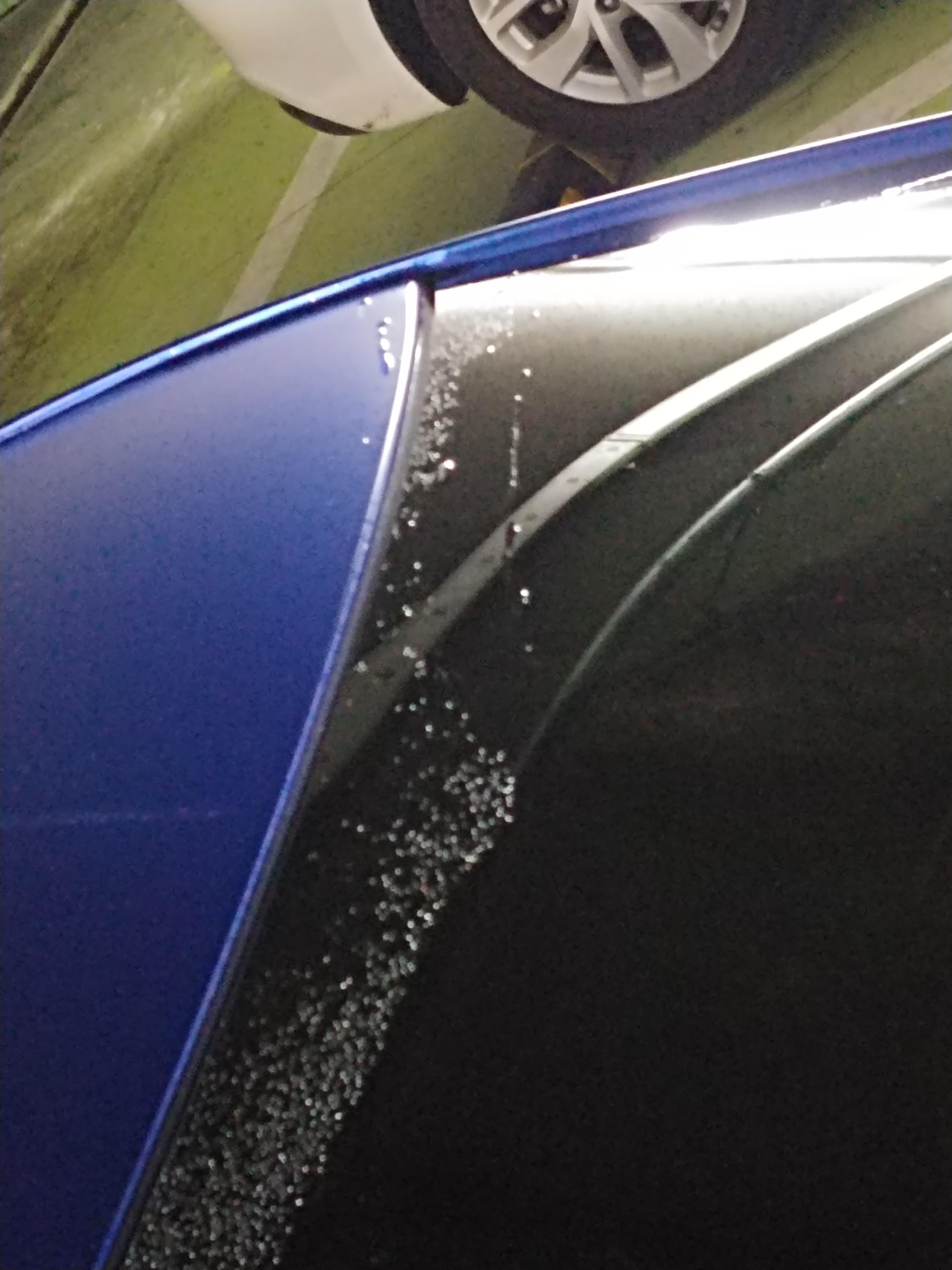

운전석쪽 닦임 범위가 거의 유리 끝부분 까지 입니다
일상적인 동작이나 기능에선 전혀 문제없이 잘 작동할 뿐만 아니라 Blade 간 간섭두 발생되지 않습니다
다만

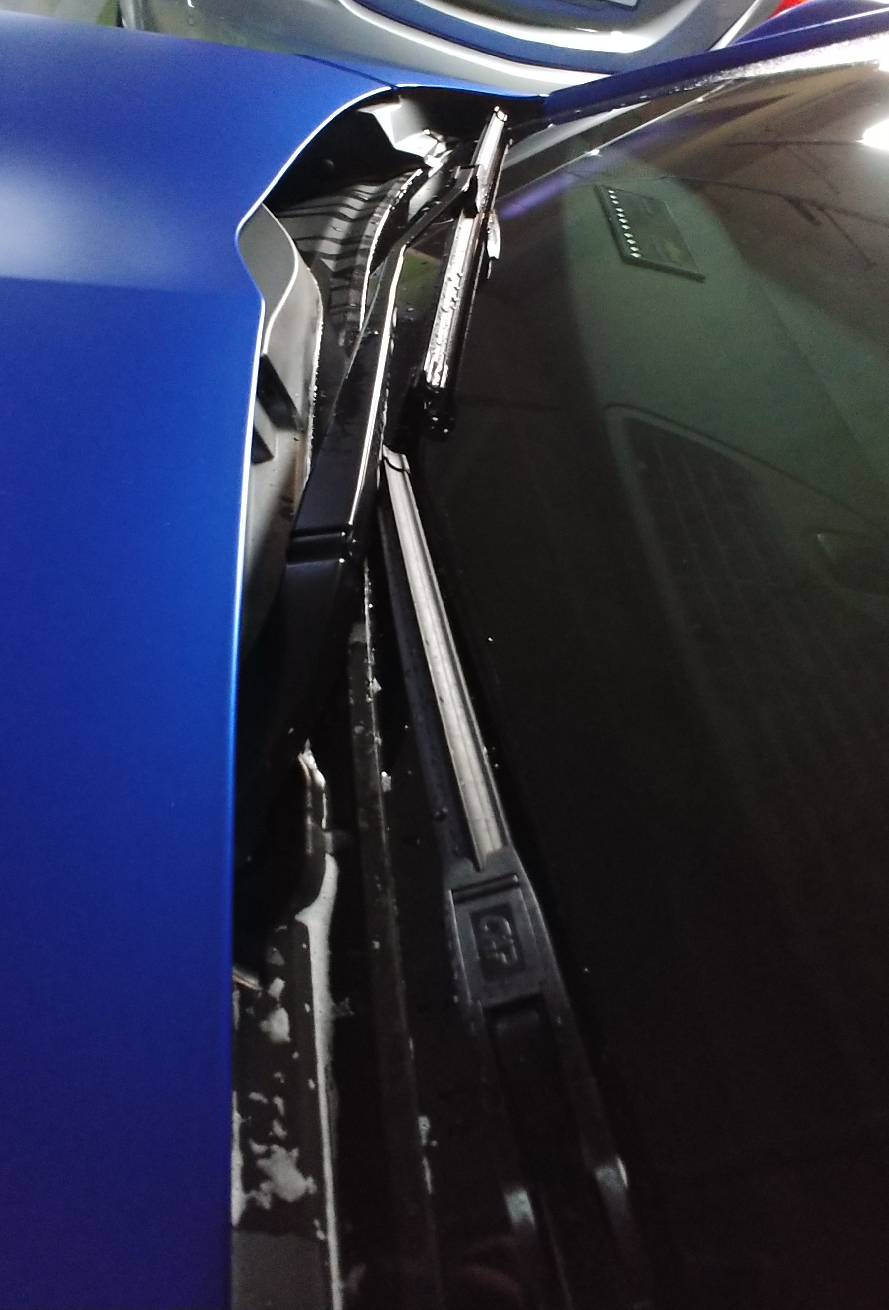

운전석쪽 와이퍼를 들어올릴 일이 있을때
조수석쪽 와이퍼 붐대에 살짝 닿는 문제가 발생됩니다
