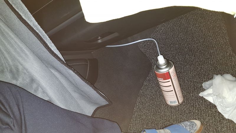

전 차주가 에어컨 관리에 소홀했는지 에어컨을 틀다가 A/C버튼을 눌러 송풍모드로 에바를 말리면 퀴퀴한 냄새가 나기 시작했습니다.
그래서 오늘 시간이 나서 에바 크리닝을 했어요

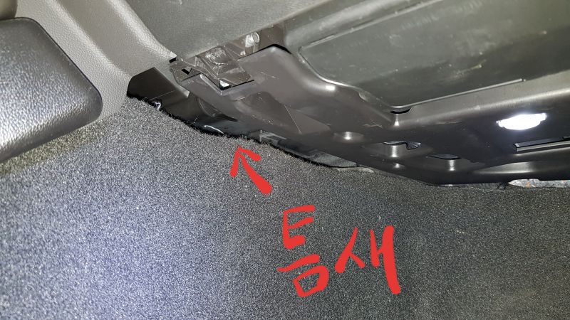

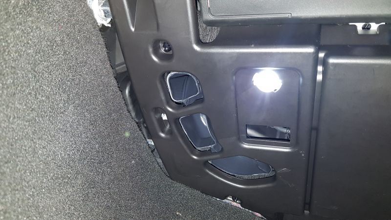

글러브박스 아래쪽에 당연히 에어컨 블로워 모듈이 있으리라 생각하고 기어들어가봤는디
똻....
이상한 커버로 덮여있고 조수석 발쪽으로 나오는 송풍구랑 풋램프만 보입니다.
잠시 멍 때리다가 다시 기어들어가 구석구석 뒤져봅니다
오.. 요 틈새로 뭔가 의심이 가는 부품이 보입니다.

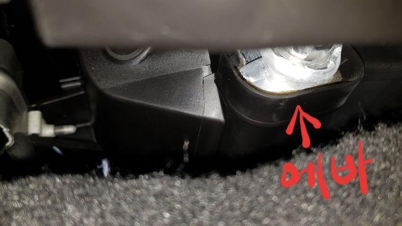

겨우 찾았네요. 에바포레이터가 보입니다.

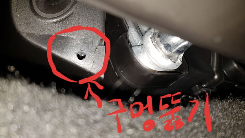

구럼 클리닝 약제가 들어갈 구멍을 드릴로 뚫어줘야 겠죠?
요렇게 뚫고서 약제 호스를 꽂아줍니다.

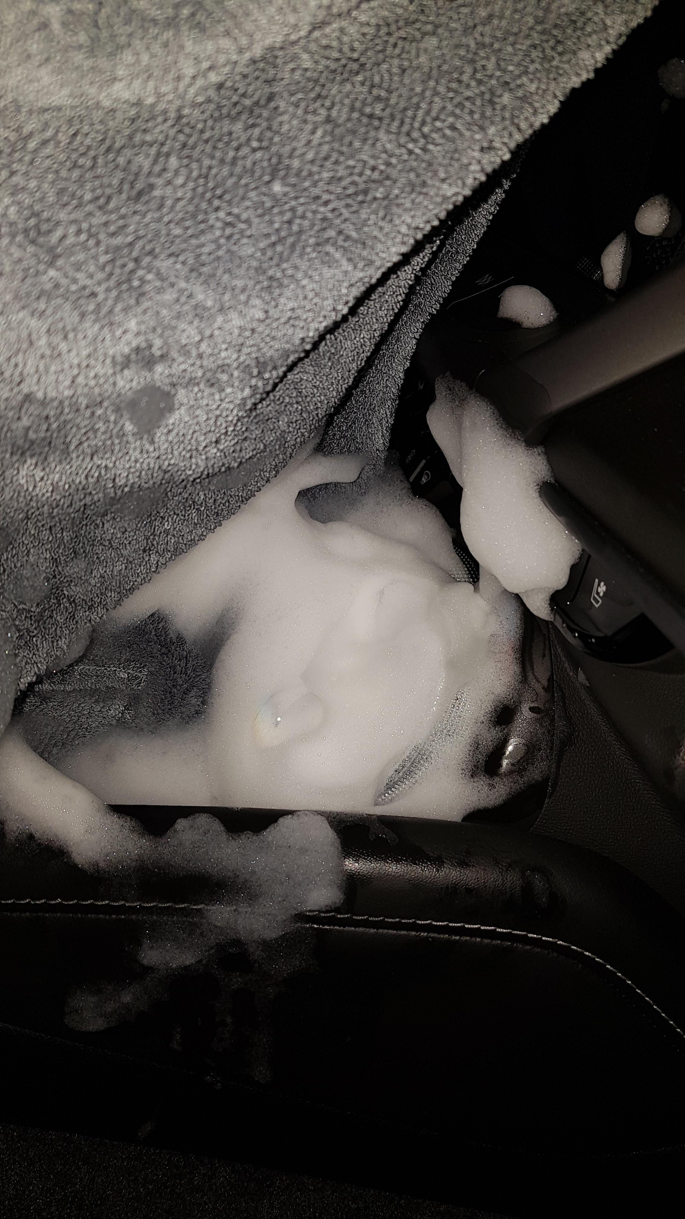

일정한 간격으로 사진상의 하얀색 노즐을 눌러서 에바 안쪽으로 거품약제를 넣어줍니다.
주의사항
약제투입전 할일
1. 시동걸기
2. 에어컨을 켜서 바람방향을 전면으로 함
3. 센터페시아쪽 송풍구를 제외하고 모두 닫아서 바람이 나오지 않게 합니다.
4. 바람세기를 최대로 올립니다.
5. 센터페시아 쪽에 버핑타월이나 큰 극세사타월로 가려줍니다.
안 가리면 거품이 실내를 가득채워버립니다.
약제 투입 요령
1. 바람이 잘 나오면 약제를 2~3초간 투입시켜주고 잠시 대기
2. 약제에 막혀서 바람이 잘 안나오면 약제 투입 중지하고 대기
이렇게해서 약제를 다 쓰고나면 에바 크리닝은 종료됩니다.
송풍구 주변에 묻은 약제를 닦아주면 됩니다.
에바크리닝시에 AC는 초반에 잠깐 켜줬다가, 중반넘어가면 꺼주세요.
AC를 켜는 이유는 크리닝 약제와 에바에 응결된 수증기를 희석하여 에바 표면의 곰팡이나 오염물질을 살짝 불려주는 목적이 있습니다.
에바크리닝 약제는 인터넷서 1~2만원 정도면 구매가능합니다.
