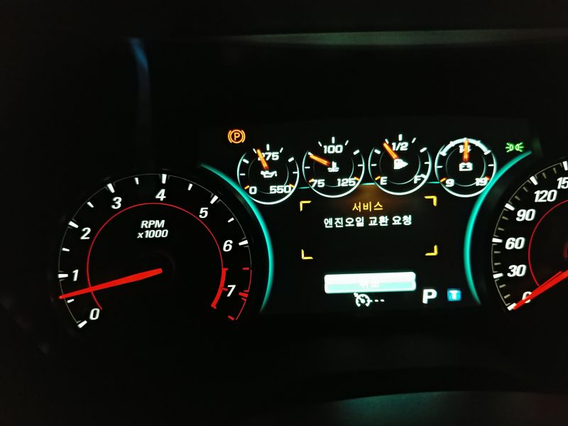

안녕하십니까
올해 초 마로를 데려왔는데

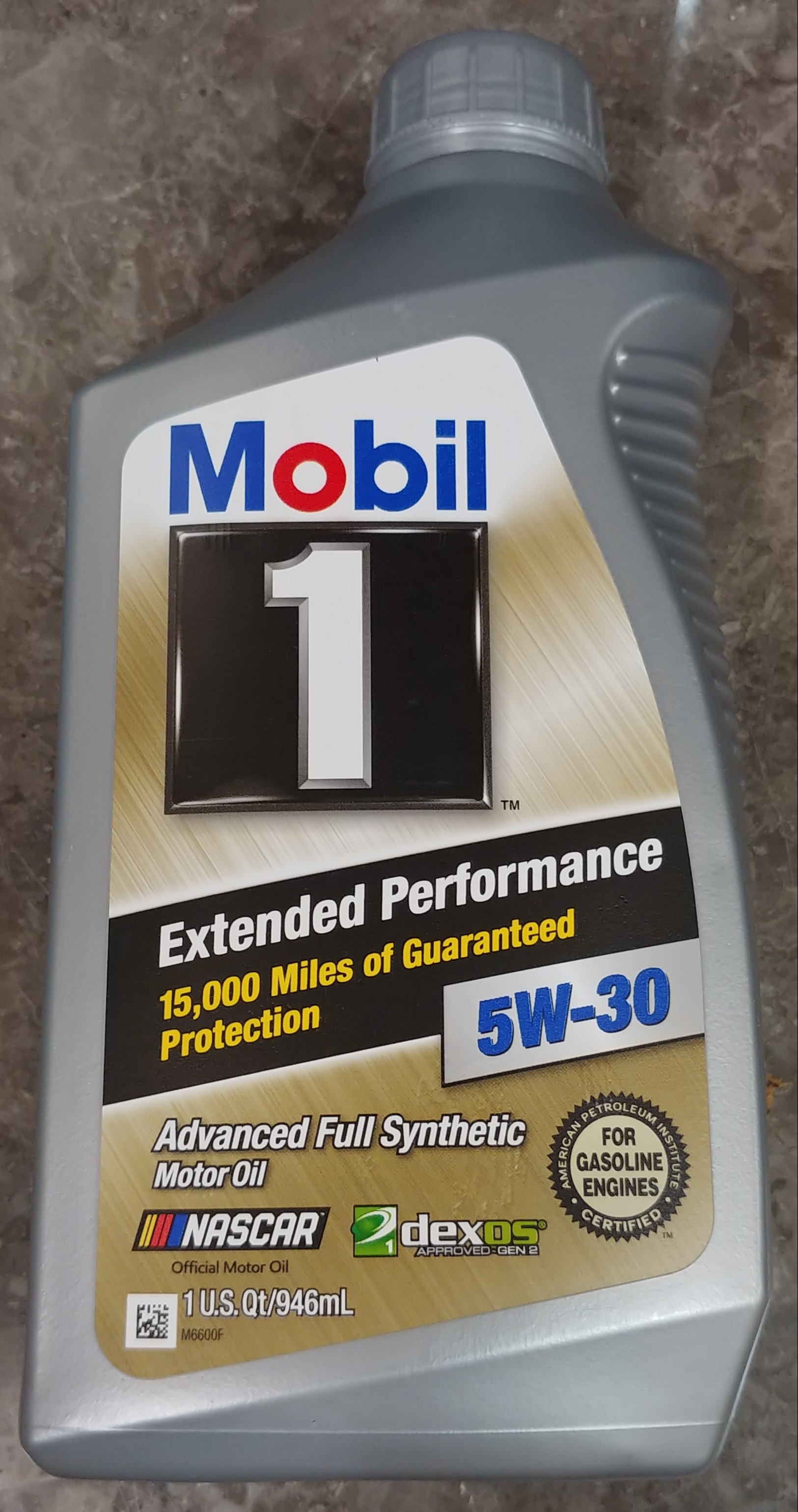

약 7개월 만에 첫 엔진오일 교환입니다
모빌1(5W 30)으로 11통 들어갔습니다
저의 경우 Oil Life 100 % 에서 10% 까지 약 9개월 만에 떨어지네요
10% 미만시 시동걸때마다 친절하게 교체 Alarm 이 뜹니다 ^^;

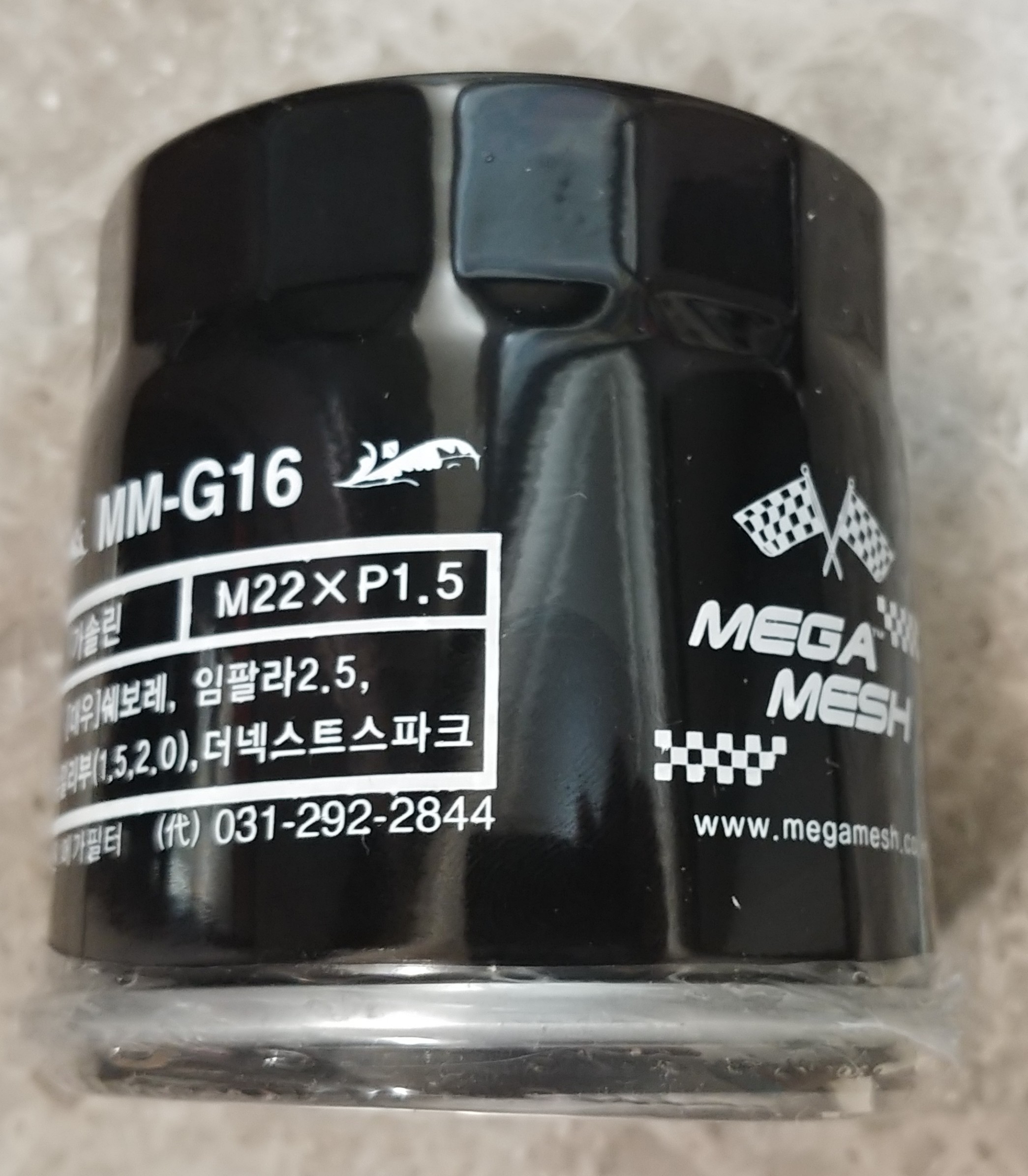

Oil Filter 는 이제 일반 보증이 끝나가기에 순정대신 Oil 통과량이 많은 "메가메쉬" 제품으로 대체합니다
사업소 기준으로 엔진오일 교환공임이 약 3만원 정도이니 참고하시구요
이전에 타던 차량은 엔진오일 Filter 가 상부에 있어
직접 Filter 를 교체했는데 마로는 차량 하부에 있어 직접하기는 좀 어렵군요
차만 띄우면 어찌해보겠는데 ㅡㅡㅡ

  • 김태현(젊은오빠) | 2019-07-21 06:49
아침 시동전에 오일량 체크해 보세요
11통이면 혹시 오일량 full 위에 있을 경우가 있습니다.
배기량이 커서 오일도 많이 들어가는데 시동 오프후 한두시간과 6시간 이상이 오일레벨 차이가 좀 납니다.
  •  최재훈(쵸이) | 2019-07-21 20:03
       Detail 한 부분까지 짚어주셔서 감사합니다 태현님!!
1통이 정확히 1L 가 아니다 보니 10통 으로는 조금 부족하더군요
더군다나 마로 엉덩이 까지 들어 충분히 기존 Oil 배출작업이 꼼꼼히 이루어진 결과가 아닌가 생각합니다 ^^
  • 김도영(SunShine) | 2019-07-21 08:52
저도 11통 넣어요 ㅎㅎ 쿼트단위라...
  •  최재훈(쵸이) | 2019-07-21 20:04
       예!!
맞습니다 도영님 ^^
  • 김철기(달구지) | 2019-07-21 17:13
메가메쉬성능이 궁금한 1인...
  •  최재훈(쵸이) | 2019-07-21 20:08
       마로에겐 처음 적용해 보는데요
이전에 타던 차에서 충분히 검증 하였습니다
산술적으로 얼마나 차이 나는가에 대해선 저두 모르겠으나
아무튼 오랜기간 지켜본 결과로써
결코 순정보다 못하지 않았습니다
강추합니다 ^^
철기님!!
  • 박준성(딴딴이) | 2019-08-02 21:33
용량이 9.4.인가. 9.6리터 아닌가요??
  •  최재훈(쵸이) | 2020-02-23 08:32
       안녕하십니까 딴딴이님!!
이제야 댓글을 보게되었네요
죄송합니다
용량이라함은?
제가 알기론 엔진오일 량은 10L로 알고 있습니다
근데
포장단위가(국산은 1L)1L 가 안되기 때문에 통상 11통을 준비합니다
그리구 카센타에서 어떻게 Drain 했느냐에 따라
들어가는 오일량이 차이나는것을 느낍니다
