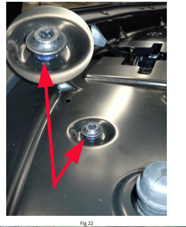

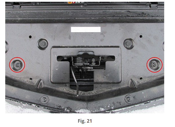

후드를 열어보면 빨간 동그라미에있는 볼트가 눈에 보이실껍니다.
혹시 저 판을 떼어낸다던지 할때 절대 건들여서는 안되는 부분이며
다음과 같이 록타이트가 발라져, Pregap 으로 생산할때 맞춰져서 나오는 부분입니다.
가능하면 조절을 하지 않으며, 범퍼를 사제로 바꾼다던지 했을때 저부분을 돌려서
범퍼 페시아의 라인과 후드의 라인을 맞추어줄수 있습니다.
  • 최재훈(쵸이) | 2019-07-15 12:45
이유가 있었군요
뭔가 조이다 만것같아 찝찝했는데
도영님 말씀에 속시원히 의문이 풀렸습니다
감사합니다 ~~~ ^^
  • 임자성(8기통) | 2019-07-21 20:10
범퍼교환차량인지 아닌지 확인할수있는.......ㅎㅎ
  • 김종환(에어레드) | 2020-01-24 11:00
아...어쩐지 풀려있어서 그냥 쪼였는데ㅜㅜ 건들면 안되는거였군요
