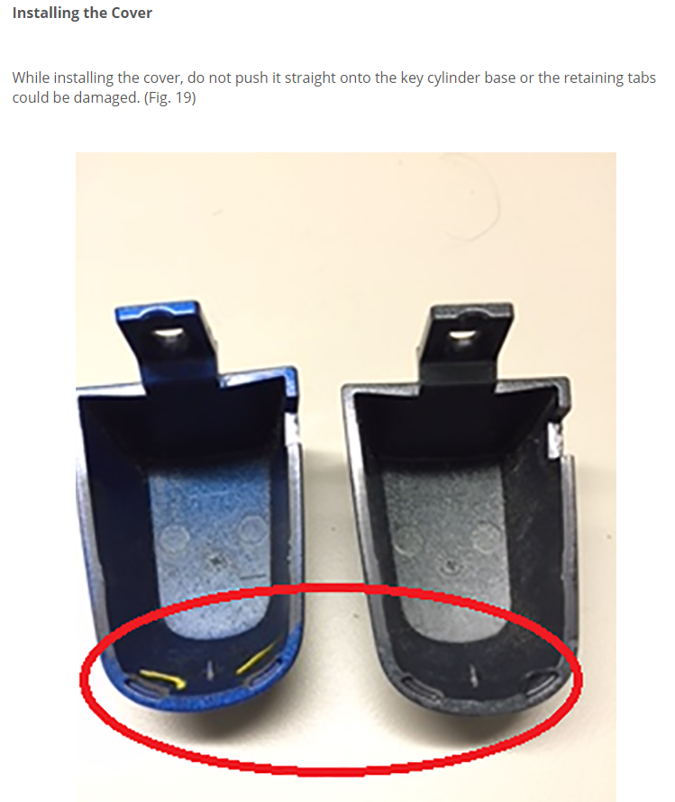

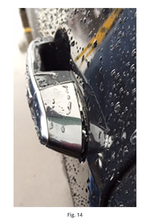

다들 아시는 내용이시겠지만, 잘못된 사용은

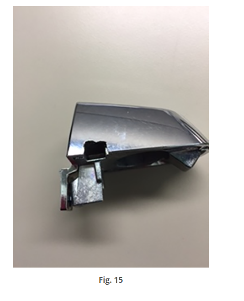

위 사진과 같은 결과 또는영구적 파손을...
또한 이렇게도...

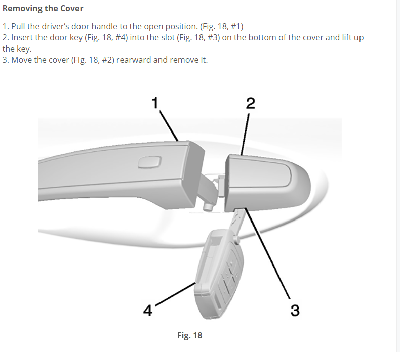

정확하게 빼는 방법은 다음과 같습니다.
보통 재인스톨이 문제인데..

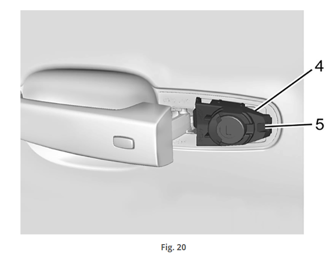

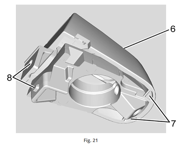

요부분에 걸쇠가 있어서 그냥 일자로 힘을줘서 눌러버리면 그게 파손이 됩니다.
따라서 4와 5 부분과
7번쪽을 먼저 걸어주고 8번쪽을 눌러서 끼는형태입니다.
물론 도어 캐치는 열림으로 땡겨져있는상태에서요 ㅎㅎ
참고하세요~
