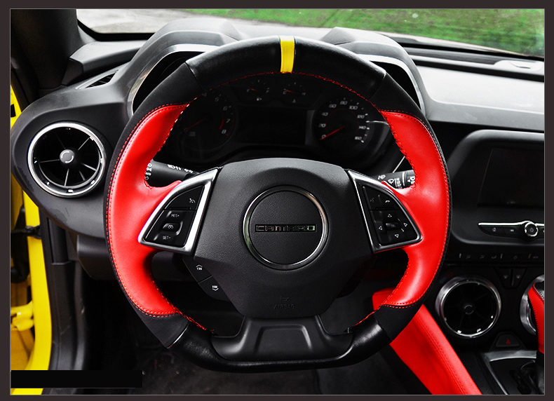

직접 핸들 가죽을 실로 바느질해서 고정하는 제품인데, 이런 제품입니다.
이런거, 솔직히 작업하기 귀찮을것 같아 안하고 싶었지만 그래도 사진상 괜찮아 보였습니다... ㅎㅎ

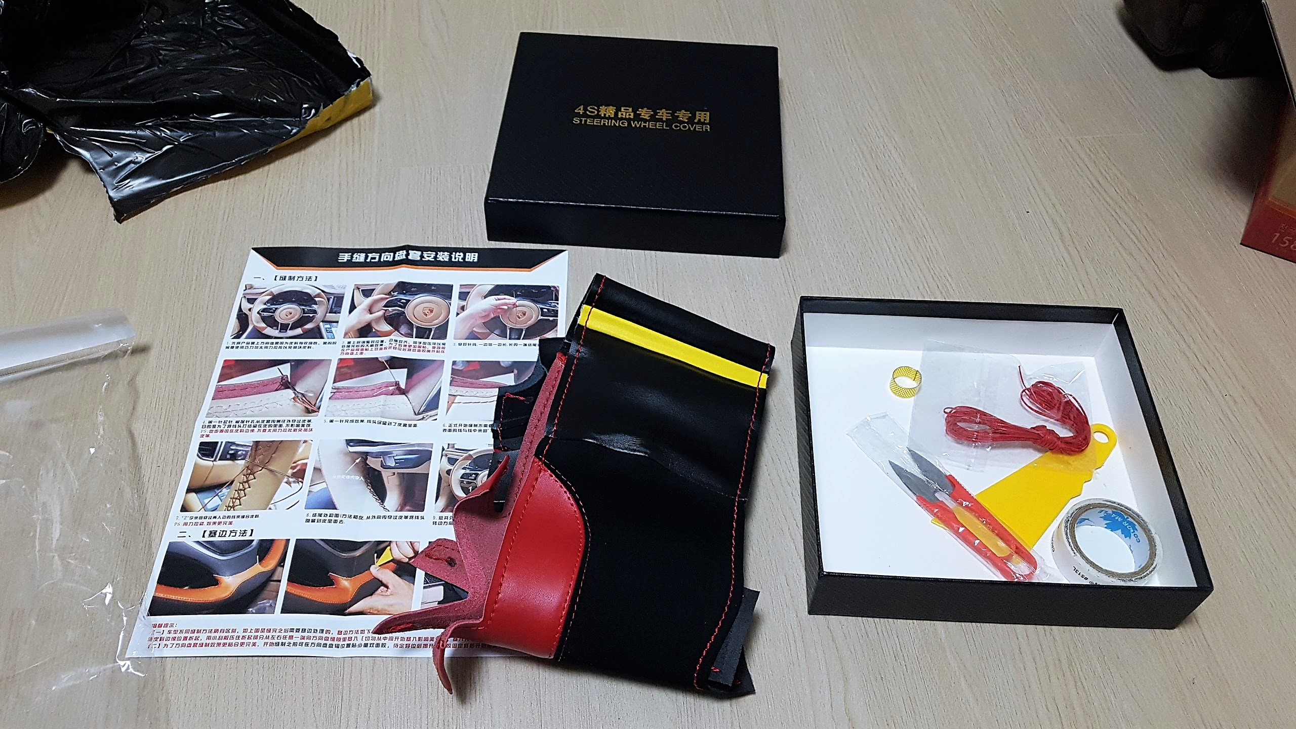

며칠이 지나 제품 도착....
작업에 필요한 도구는 다 들어 있어서 추가로 필요한 것은 없습니다.
아, 장갑이 필요합니다.
(새장갑을 사용해야 합니다. 헌 장갑을 사용하면 실이 새까매집니다.... ㅡㅡ;)

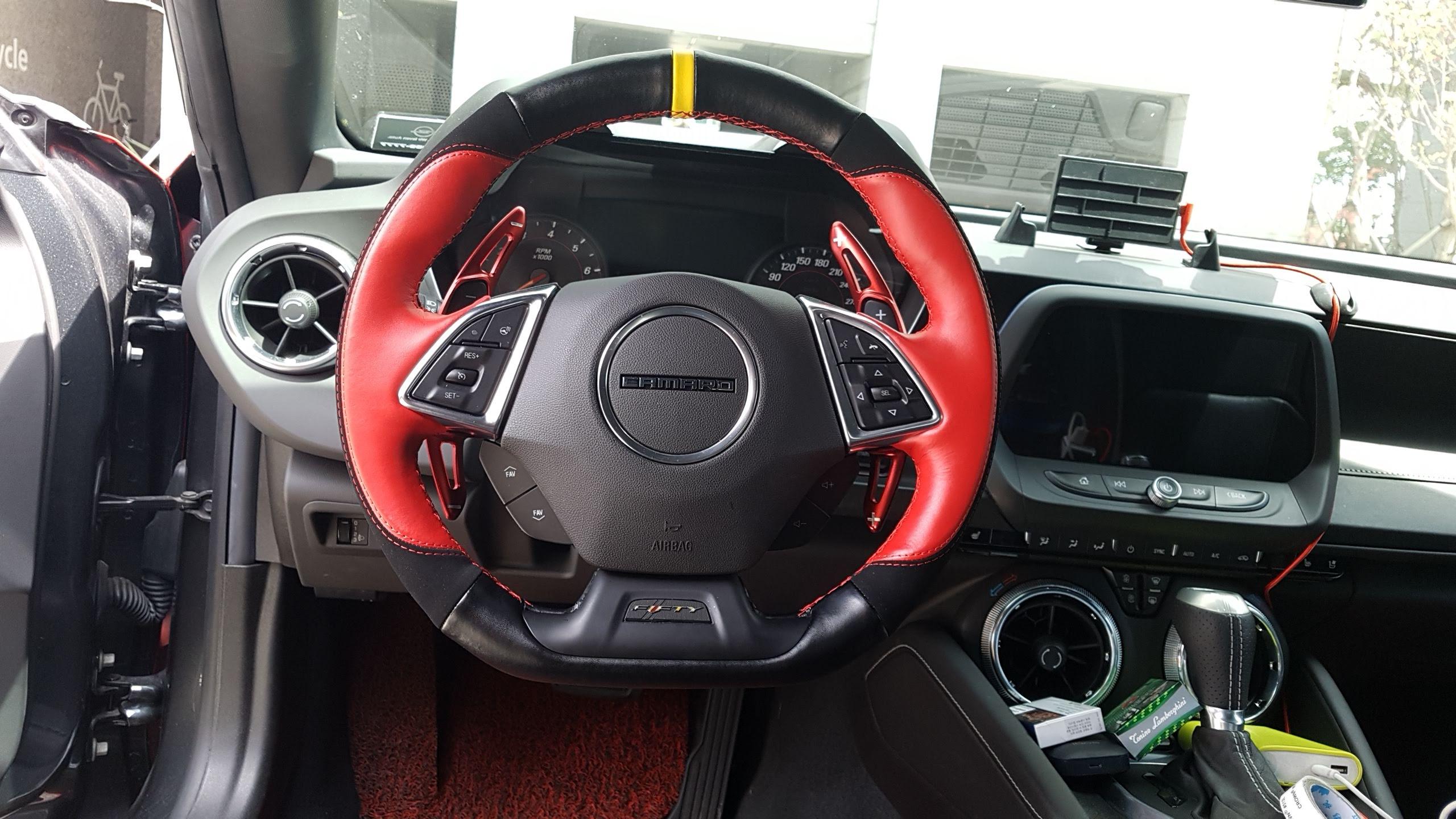

작업은.... 핸들 커버를 끼우고 바느질.... 그리고 바느질.... 그리고 바느질....
이렇게 완성...
그리 어려운 작업은 아니나, 많이 귀찮은 작업입니다.
시간도 무지 걸렸구요... 띄엄띄엄 작업을 했지만 꼼꼼하게 하려다 보니 대략 도합 3시간쯤 걸린듯 싶네요.
어쨌든, 상품 판매페이지의 사진만큼 퀄리티가 나옵니다.
한 가지 불만이 있다면, 가운데 노란줄은 없었으면 좋겠네요....

덧씌우는 방식이라(?) 핸들두 두툼해 지겠는데요
  •  오승현(biondi) | 2019-04-18 22:25
       살짝 두툼해 지지만 별 차이는 없습니다. 딱 적당한 두께 입니다.
열선도 문제없이 따뜻하구요 ^^

이런 타입은 종종 있는데
그립감은 어떤지요~ 저도 손에 땀이 많이 없어서 카마로 핸들이 미끄럽거든요~
  •  오승현(biondi) | 2019-04-18 22:29
       7시~11시, 1시~5시 방향 빨간부분 뒷편은 알칸테라 비스무리한 재질로 되어 있습니다. 그립감 괜찮습니다. 미끄러지지도 않구요.
11시~1시 방향 까만색 부분은 좀 미끄러울 수 있겠지만 순정가죽 보다는 덜 미끄럽습니다.

저도 고민중이엇는데..궁금한게 있어서요.
덧씌우는 방식이면 아래와 양쪽에 있는 프라스틱 커버는 벗기고 작업하셨나요??
그리고. 프라스틱 커버가 뜨진 않나요?? 원 가죽에도 딱 맞게 프라스틱이 설치되 있어서요. ...
미리 감사드립니다...
  •  오승현(biondi) | 2019-04-21 14:35
       플라스틱사이로 밀어넣는겁니다.
밀어넣는 도구가 들어있어요.
빠지지 않도록 안쪽에 양면테이프를 붙입니다.
양면테이프도 들어있어요.
