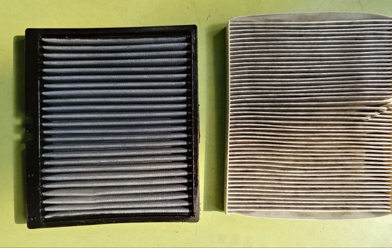

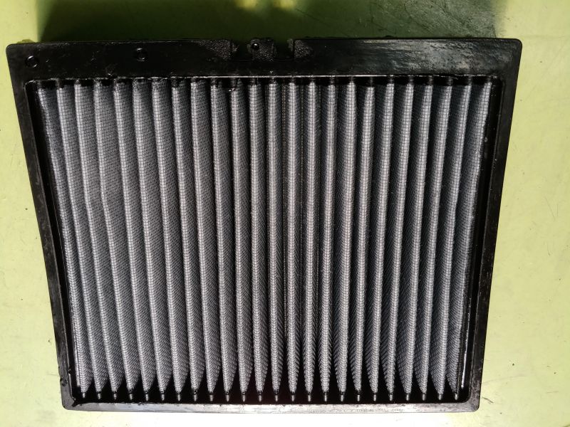

기존 장착 Filter 를 꺼내어 봅니다
크~~~
가운데 세로줄 하얀색이 원래 색깔입니다
물로 세척해서 재사용 하는 필터이구요
마데인 미쿡 입니다
아래 좌측부위에 모델명 있습니다
"VF2040"

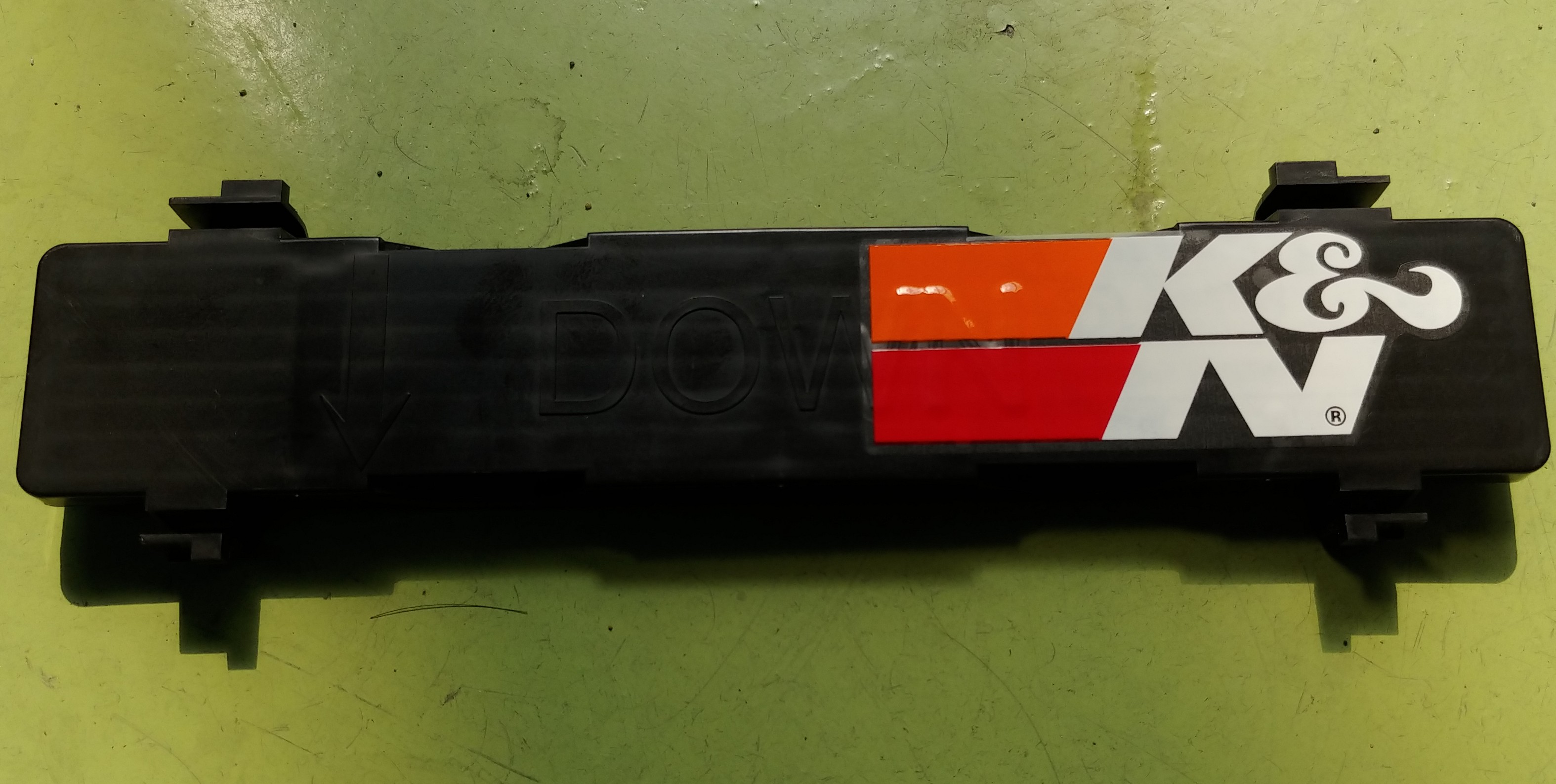

비교사진 입니다

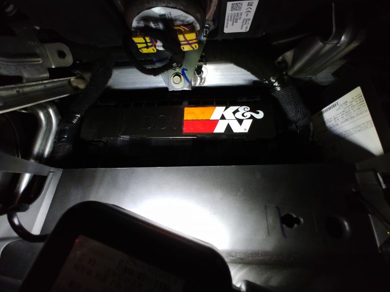

Filter Case 에 폼나게 스티커두 붙여두구요

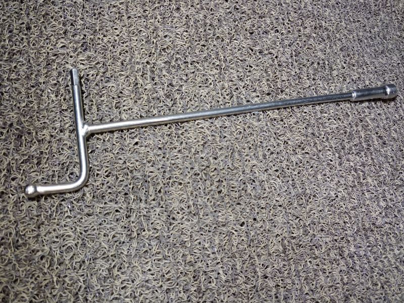

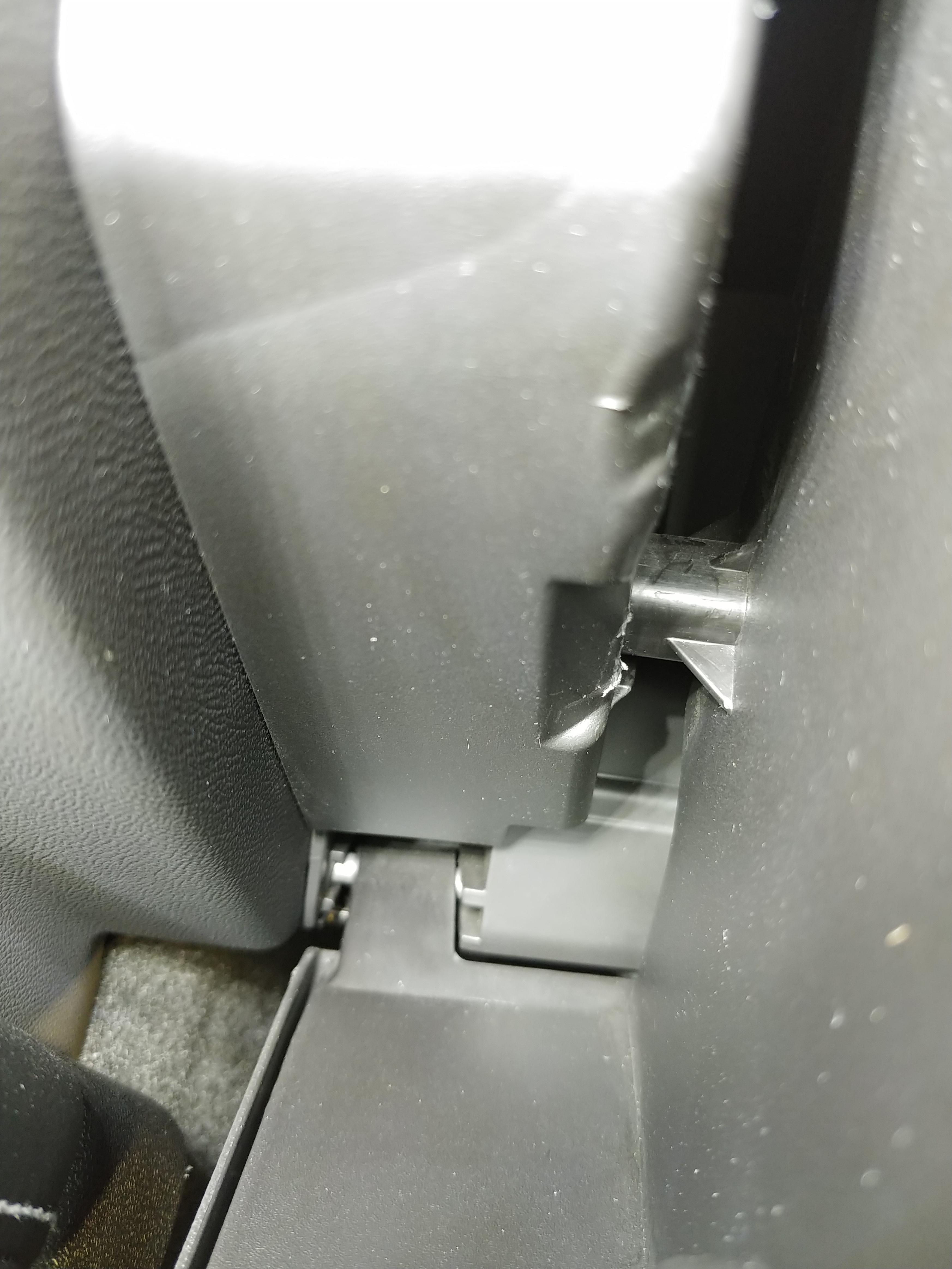

글로브 박스 탈거를 위해선 약 30cm 정도 되는 얇은 막대(힘을 쓸 수 있는)가 있으면 도움됩니다
Filter 교체를 위해선

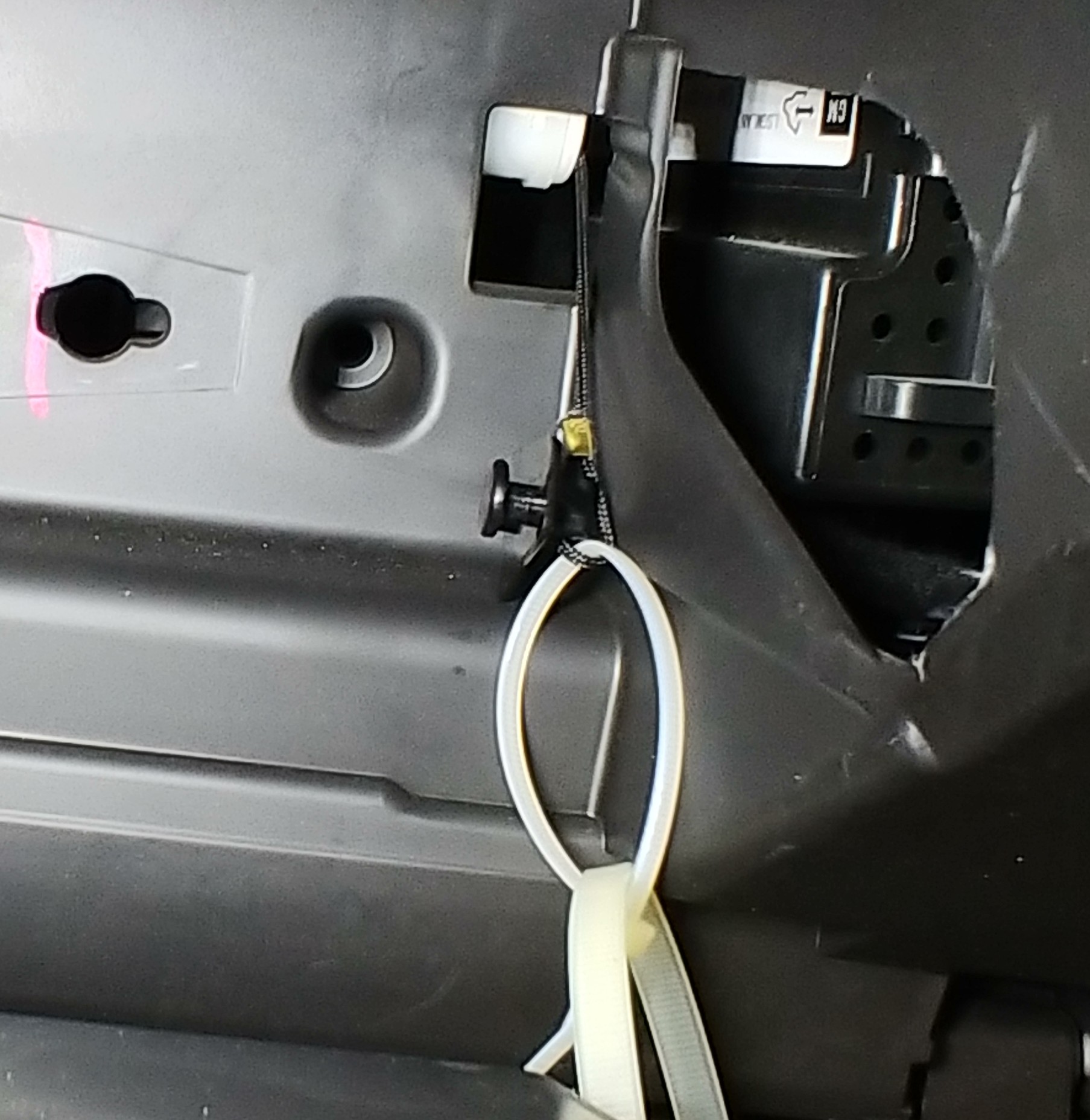

우선 글로브 박스를 비우고 천천히 내려오게 하는것(장치 이름은 모릅니다 ^^;) 을 철사로 고정하던지 케이블 타이로 묶어 탈거합니다(카페 정보 참고)
그리구 준비된 긴 막대를 이용하여 글로브 박스 고정부분을 살짝 안쪽으로 누르면서 안내 Guide Rail 을 벗어나게 제껴줍니다

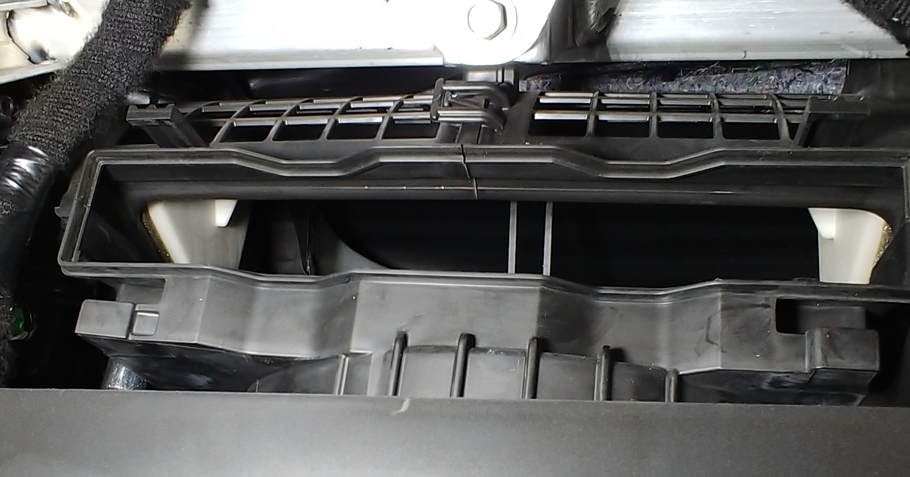

Filter Case 가 노출되면 Cover를 조심스럽게 탈거합니다

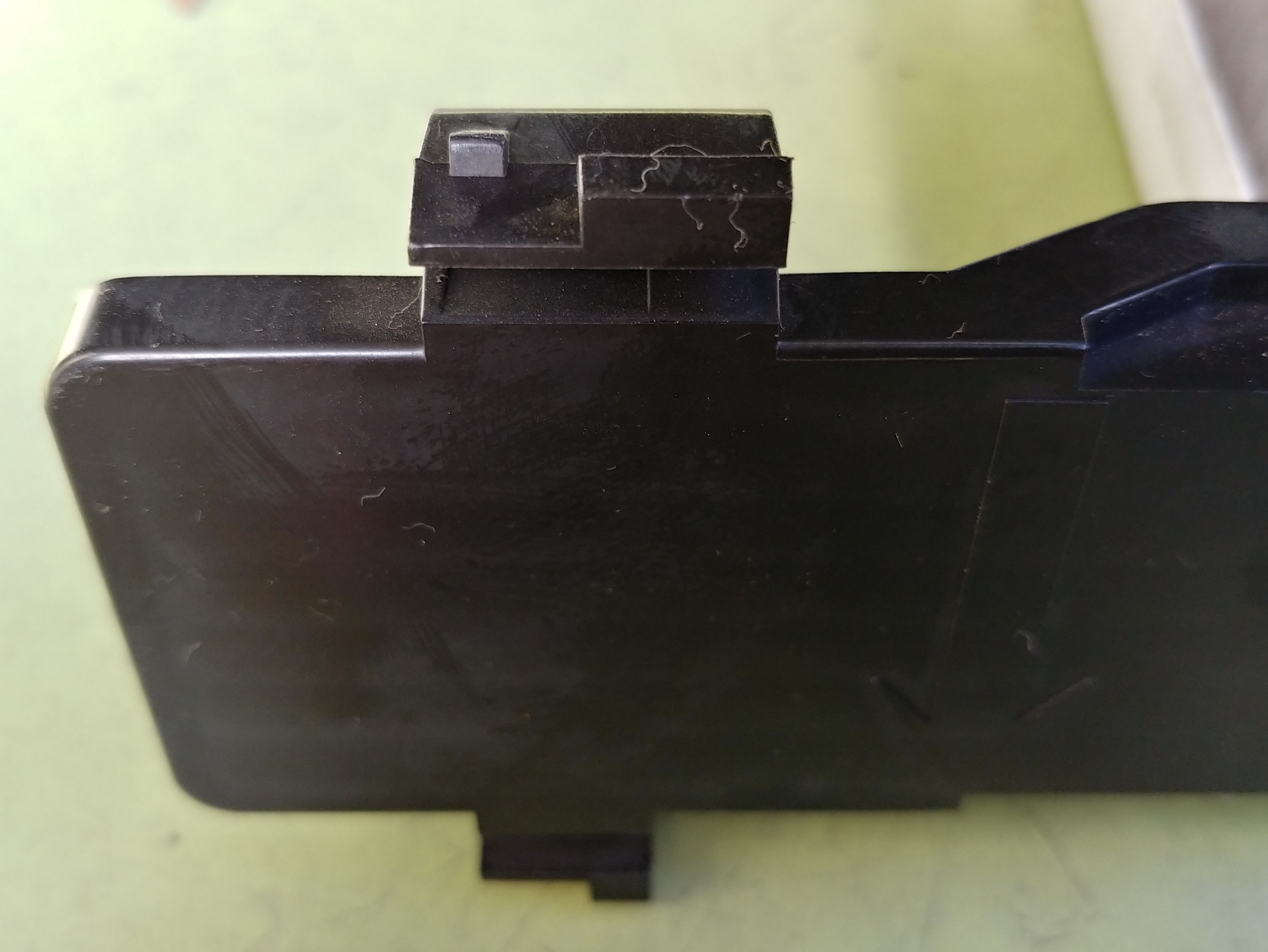

상하좌우 4 Point 에 고정되어 있습니다

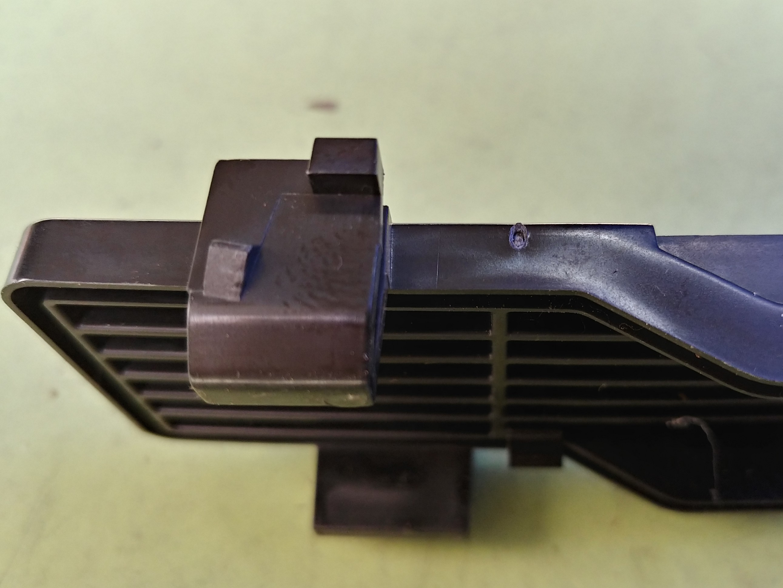

아래 그림의 고정 Key 참고하시구요 고리부분 부러지지 않도록 주의하십시요
Filter Case 두껑 Open 된 상태입니다
조립된 상태이구요

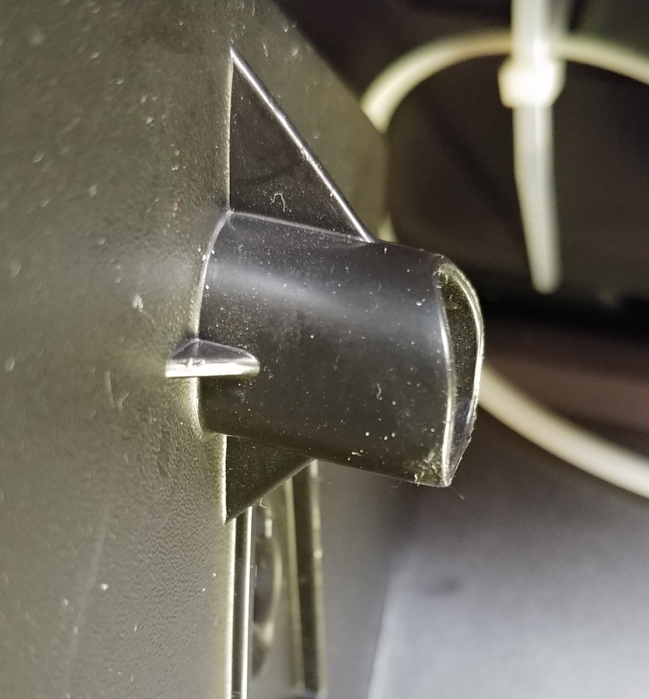

글로브 박스 안내 Guide Key 모양이 아래와 같이 Taper 져 있기 때문에 지긋이 누르면 "딸깍" 하구 제자리에 찾아들어갑니다
이제 깨끗한 공기를 마실 수 있겠죠?
