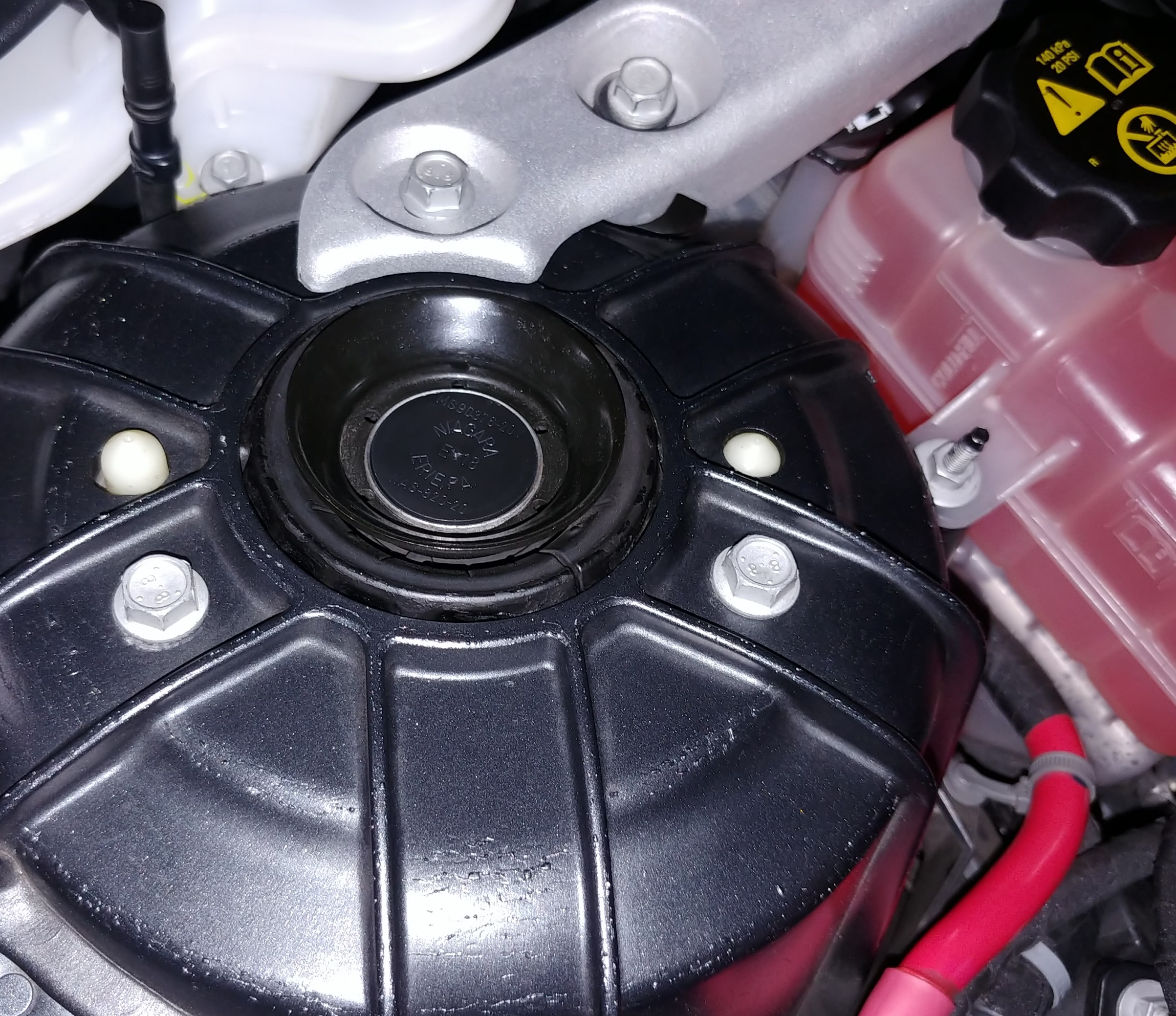

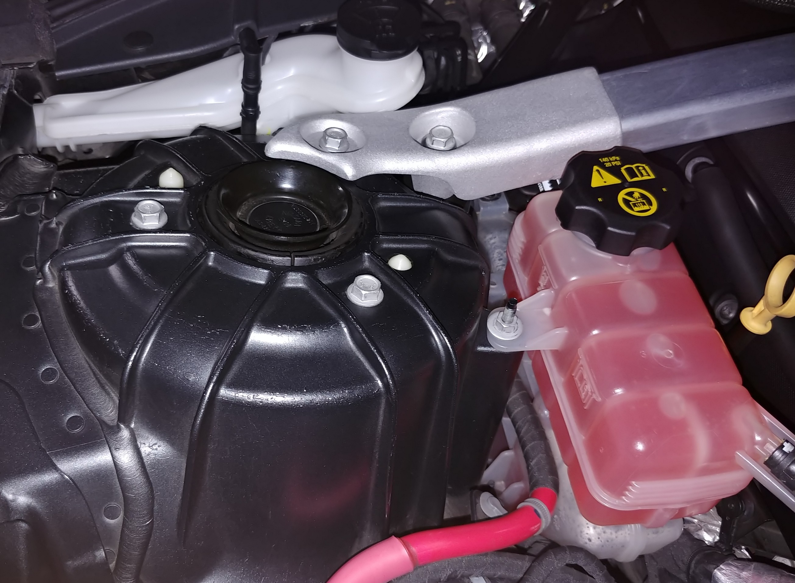

위치는 아래 그림 가운데 부분(쇼바 마운트)에 있는 검은색 플라스틱 Cap 입니다
순정품인 플라스틱 Cap 외경이 작아 제자리에 끼우면
약간 헐렁하여 움직입니다
그래서 저는 외경에 부직포 테입을 한 번 둘러
외경을 조금 키운 후 끼우니 빡빡하게 잘 장착되네요
참고하시기 바랍니다
