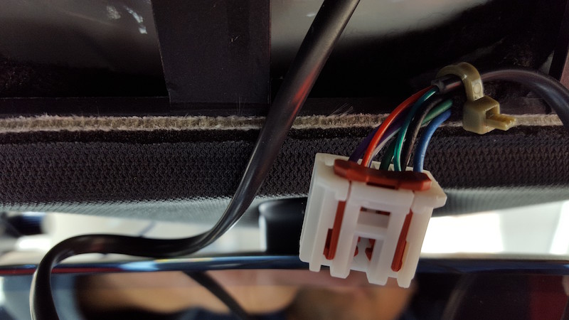

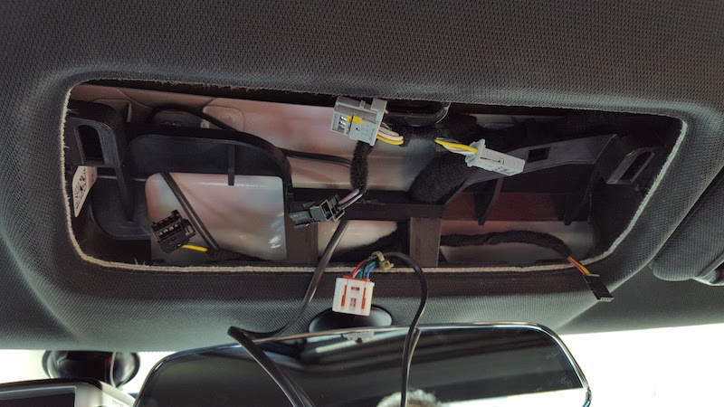

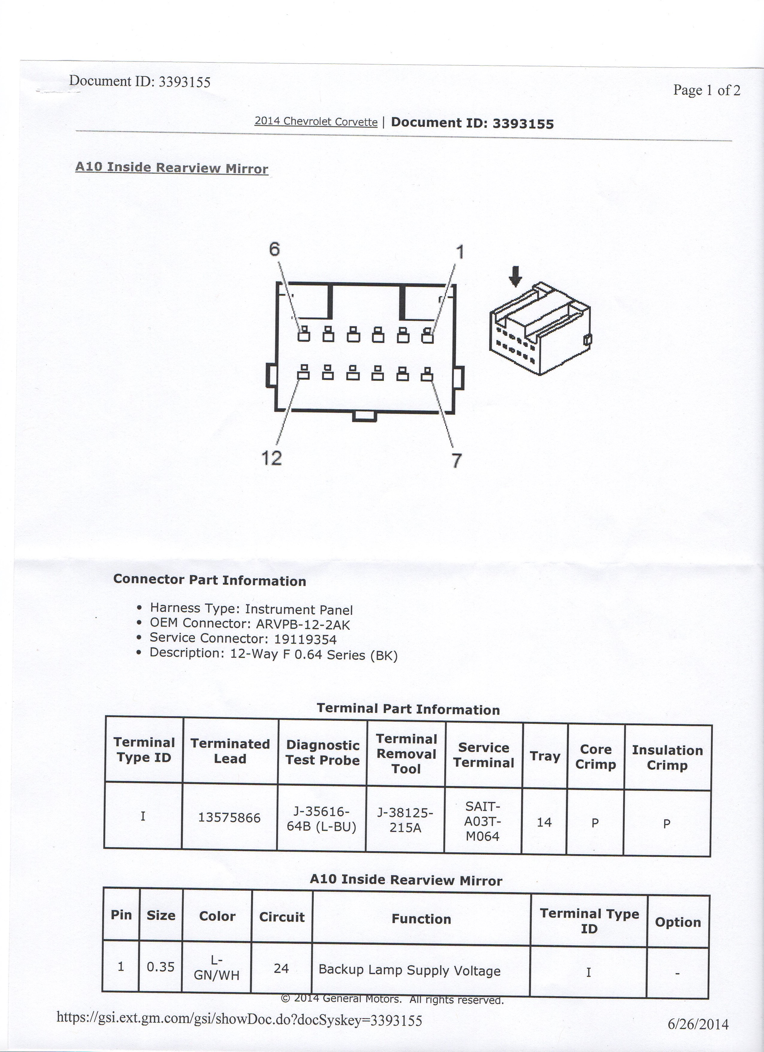

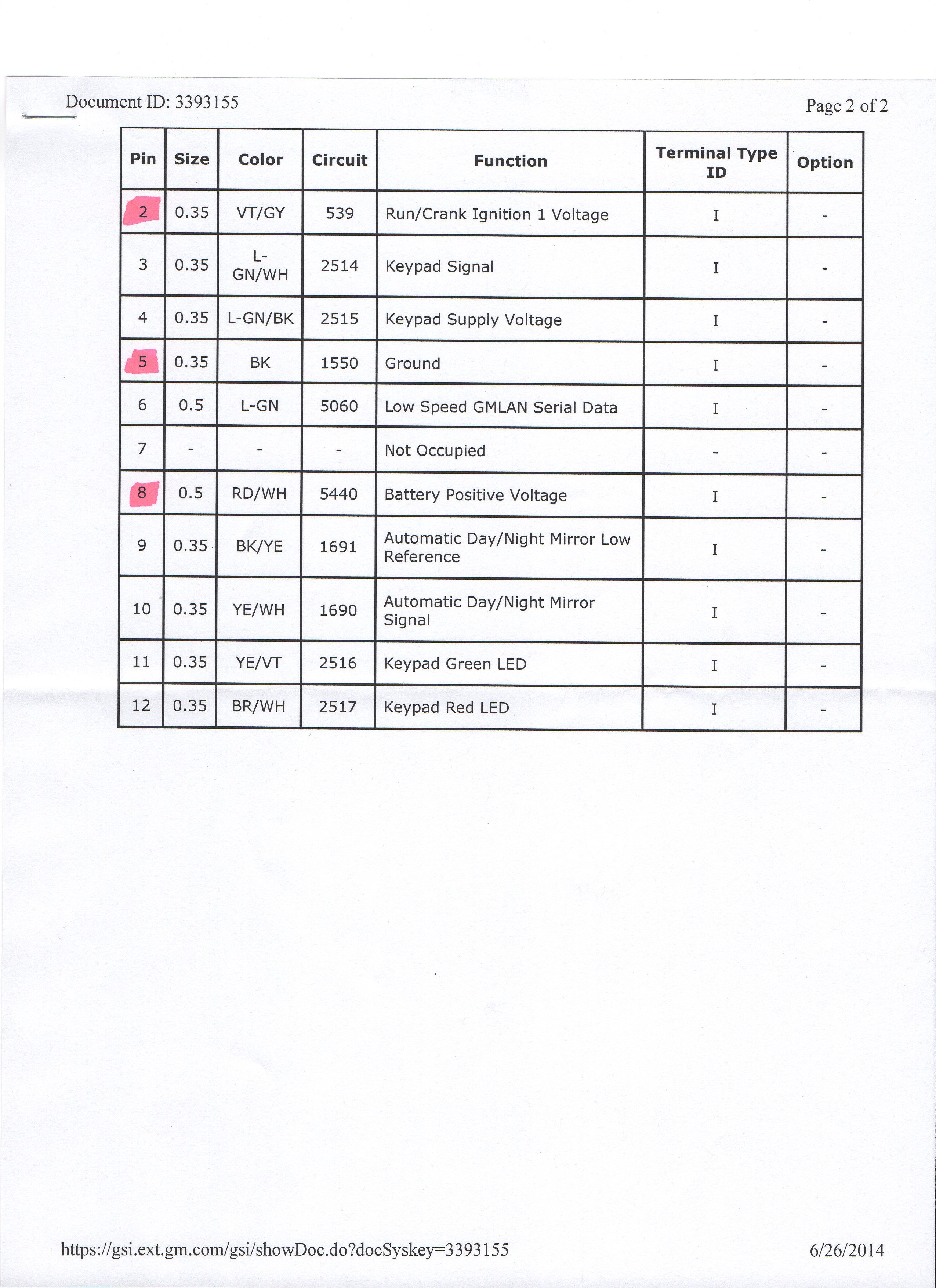

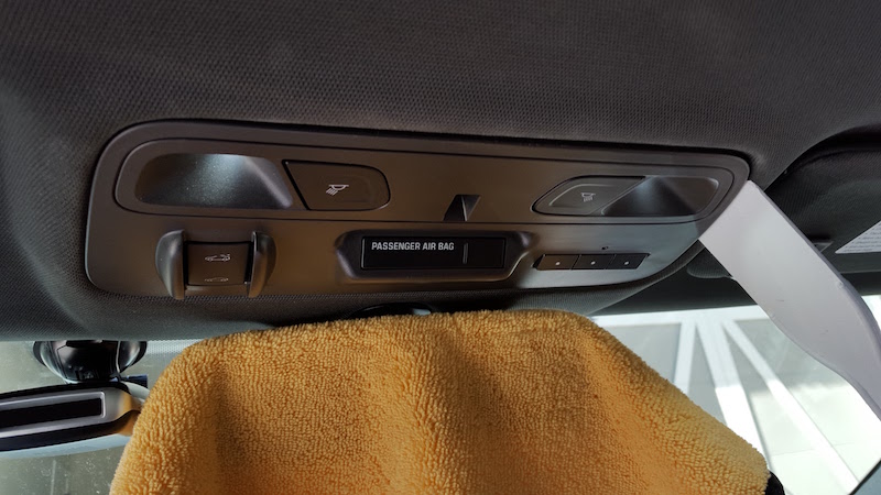

가장 근접한 커낵터 핀 배치도입니다. 콜벳 스팅레이와 같은 미러를 사용하고있으니 참고해보세요 ㅎㅎ
ㅎㅎ 그냥 해라로 조심히 벗기시면 배선 뭉치가 나옵니다.
참고로
Purple/White (+12V) and Black (-GND) wires
입니다.
<묻고 답하기(Q&A)란에 김도영(shinysun)님께서 올려주신 자료입니다.>

상시 아니고 키온됐을때 선이죠?
  • 김도영(shinysun) | 2016-09-25 16:42
그럴듯해요. 외국애들은 상시를 거의 안쓰니까
  • 유정희(junghee) | 2016-09-26 10:11
읔 이거보고했는데 상시가안되네유 ㅜㅜ
  • 이상현(모터헤드) | 2016-09-26 10:49
ㄴ키온...이었습니당ㅜㅜ
  • 유정희(junghee) | 2016-09-26 13:50
상시 전원 넣는방법도 부탁드려요..
  • 설원석(WSC) | 2016-09-26 23:01
ㄴ실내등은 B+이 없어 저는 트렁크 퓨즈에서 B+, ACC 선가져와서 앞쪽 글로브박스 사이드쪽에 -연결하고 작업 마무리했어요.ㅎㅎ 트렁크쪽이 배선 빼기도 간단하네용~
  • 유정희(junghee) | 2016-09-27 05:14
선을 다 퓨즈에서 빼신거에용? 퓨즈 박스 설치 정보좀 올려주세요!
  • 설원석(WSC) | 2016-09-27 10:01
저는 트렁크퓨즈 B+ = 메모리시트 모듈 ACC = 무선충전기로 연결해서 3일간 이상없이 잘작동하고있네요~ㅎㅎ
  • 유정희(junghee) | 2016-09-27 12:31
감사합니다!
