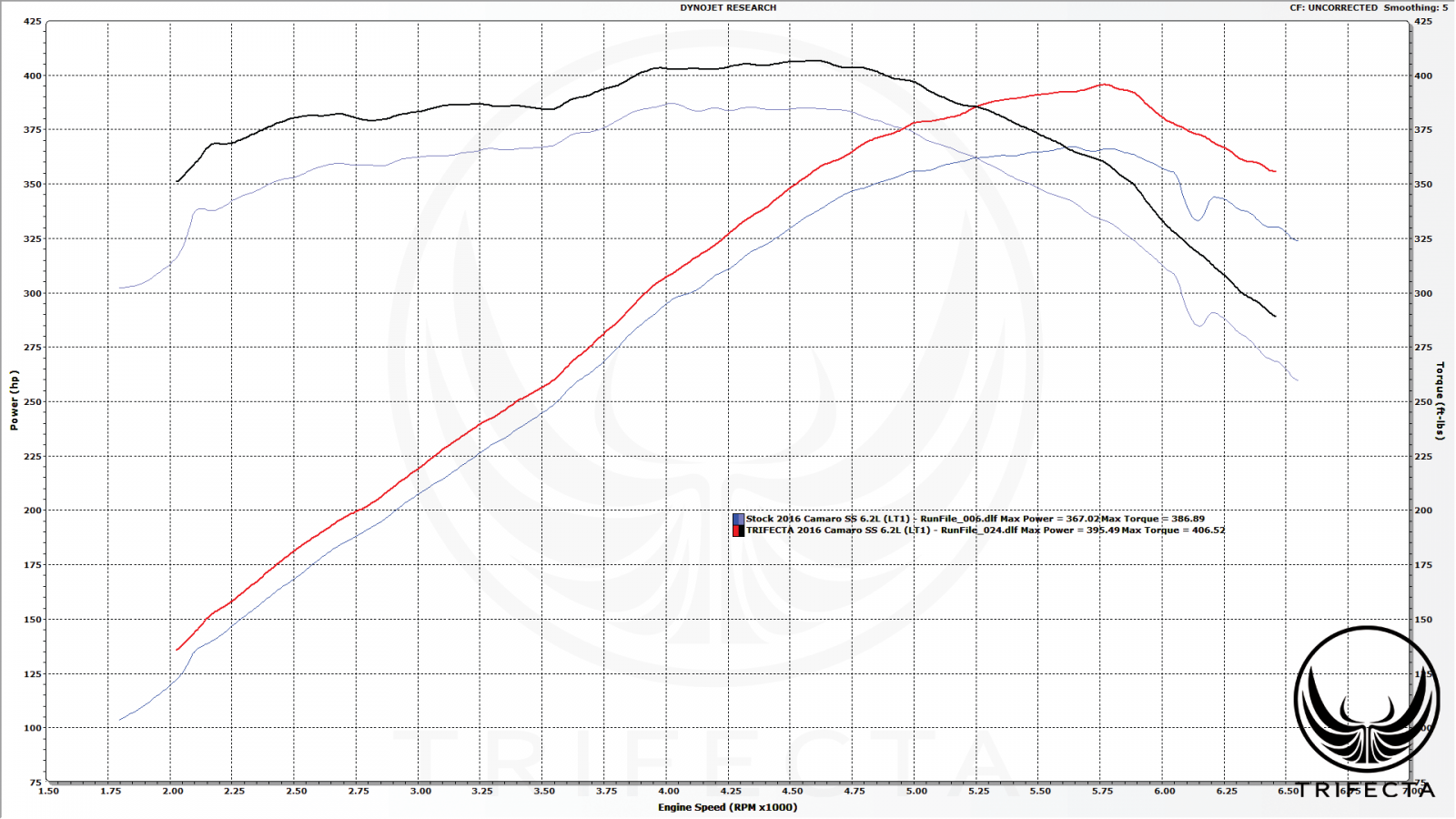

* TRIFECTA Performance ECM software reprogramming for Chevrolet Camaro SS 6.2L
- 토크 20ft.lbs(=2.77kgf.m), 마력수 28WHP 증가 (91 octane)

* 6.2L LT1 dyno
* Dyno video
* 변속로직 최적화 작업중 gear-to-gear power-drop 테스트 영상

질문요~^^ 보통 동호회분들은 순정이 453마력으로 알고 있는데 승환씨가 올려 놓은 동영상에 보면 367.02 마력에서 395.49마력으로 변하는걸 봤는데 대중에게 알려진 453마력과 367.02마력은 왜 차이가 나는지요?~~~ 측정장비(방식이)가 달라서인가요?~ 궁금하네요~~^^
  •  운영자(V8매니아) | 2019-04-11 14:36
       제원상 순수 엔진마력이 453마력이고
구동계 모두 거쳐서 나오는 순수 휠마력이 367마력이라고 이해하시면됩니다.
  • Joung hun(빨마로) | 2019-04-11 14:37
네~그렇군요^^ 엔진 과 휠마력이 약 86마력 차이가 나다니~국산차는 안그런뎅~~~~
  •  오승현(biondi) | 2019-04-11 18:45
       그건, 측정장소의 조건, 측정장비의 셋팅 등에 따라서 전부 다릅니다. 숫자는 참고 값일 뿐 숫자에 큰 의미를 둘 필요는 없습니다.

실질적으로 마력이 올라가는지 궁금합니다 다이노자료도좀 부탁드릴께요 마력이 올라가는게 아니라면 페달박스랑
틀릴게없을거같애요
  •  오승현(Trifecta) | 2019-05-25 16:46
       페달박스에 대해 제가 잘 모르지만 가속페달 신호를 중간에 캐치해서 ECM에 변조된 신호를 보내는 기기 맞는거죠?
저렴하게 그러한 기기로 원하는 성능을 끌어내고 만족할 수 있다면 저도 그 방법을 택할겁니다. 각 모드의 변속단, 패들 반응속도, 성능변속, V4/V8 모드 전환등 부가적으로 따라오는 기능들이 독보적이기 때문에 이 튠을 적용하고 여러 회원들이 선택한 것입니다.
어쨌거나 마력수도 올라간다고 합니다만, NA차 맵핑해서 올라가는 마력수는 미미한 수준인 것을 이미 아실테구요, 단순히 마력수만 쬐금 올라가는 튠이면 저도 소개조차 하지 않았을 것입니다. 일단 제가 만족스럽지 않았을테니까요.
제가 업자의 입장에서 설명을 드리면 신뢰감이 떨어질지 모르겠습니다. 이미 적용하신 회원분들이 여럿 계시니 직접 운행하고 계시는 회원님들의 의견을 들어보시는 것을 추천드립니다.
