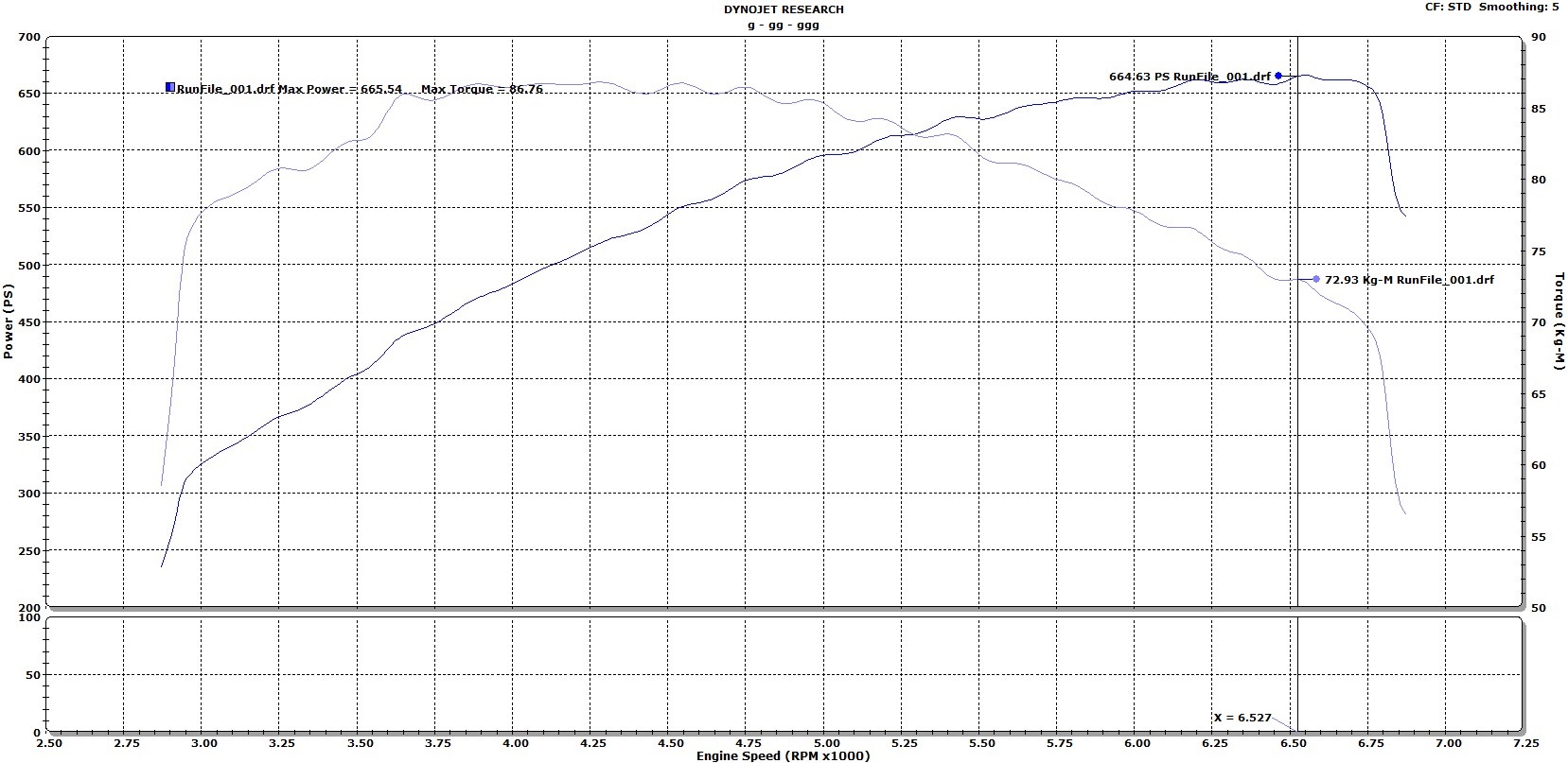

인젝션 좀 간만에 쐈습니다. ㅎ
인젝션 없이 610~620마력 예상합니다.
아마추어 맵퍼가 한것 치곤 잘나오네요.
노킹도 전혀 없으니. 점화시기 여유도 2도이상 있고 공연비 11.5대 1정도 나옵니다.
휠680정도는 무리 없이 가능할것 같습니다.
엔진을 사야 할때인가 봅니다.

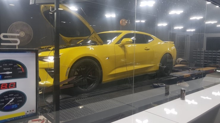

프로스 놀러갔다가 찍었네요.
기분상 보정 뺀 다이노도.. ㅎㅎ 보정 뺐는데..700은 안되네요 ㅎ
보정에 따라서 다이노는 이런 편차를 보여주니..
그냥 참고용으로만. 몇십마력은 얼마든지 보정으로 왔다 갔다 하죠..ㅎㅎ
공연비도 출력 공연비에 가까워지면 최대 마력은 올라가지요.
최대 토크 구간에 연료좀 더 넣어주면 토크도 올라가고 ㅎ
맵좀 제대로 해서 담주에 다시 찍어보려 합니다.
일단 초반 토크가 너무 쎄서 토크 제한좀 걸어놨습니다.  나름 드렉 셋팅 ㅎㅎ(트랙션 확보를 위해서)
차져용으로 TCU도 맵했더니 아주 굿입니다
엔진 바꾸기전에 휠 700찍고 바꿔야죠 ㅎㅎ
순정엔진 압축비나 기타 건드리지 않고.. 휠 700마력도 가능할것 같습니다.
엔진 갈고 휠 800도전 ㅎ
집에 돌아오는 길에 차가 5단 6단도 불안 불안 합니다 ㅎ
아마추어 맵퍼님들 화이팅~! ㅋ

        내 갠적인 생각으론...압축비가 낮아서 내구성+출력 두마리 잡아도 성준씨 지금 출력까지는 안나올듯 한데요.never...699....자 다음 휘플레이서분께 패스 ㅎㅎ
