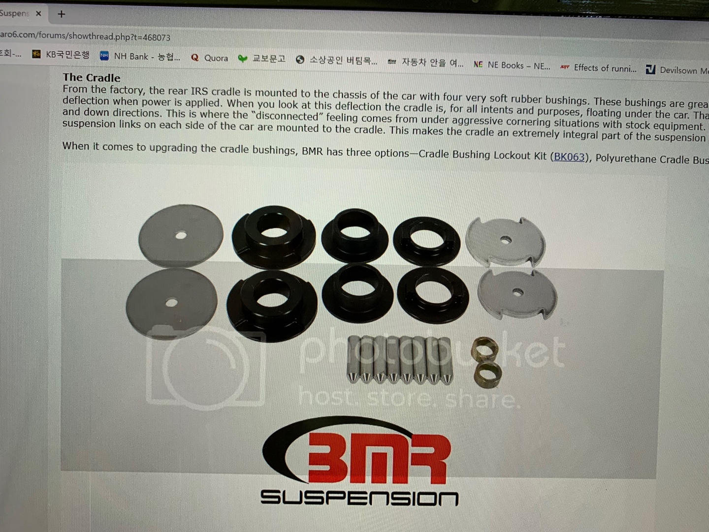

-락아웃 킷
장점: 순정 브레이싱에 함께 쓰이며 적당한 스트리트 퍼포먼스를 즐기시는 데 적합. 핸들링이 좋아지고, 리어 서스펜션의 보다 단단해짐을 느낄 수 있고, NVH가 그리 심해지지는 않음
참고사항: 리어멤버의 흔들림을 적절히 통제하나 순정보다 높은 출력의 튠을 한 분이나 접지가 좀 더 높은 타이어의 경우에는 완벽하게 리어크래들의 흔들림을 잡기는 힘듦

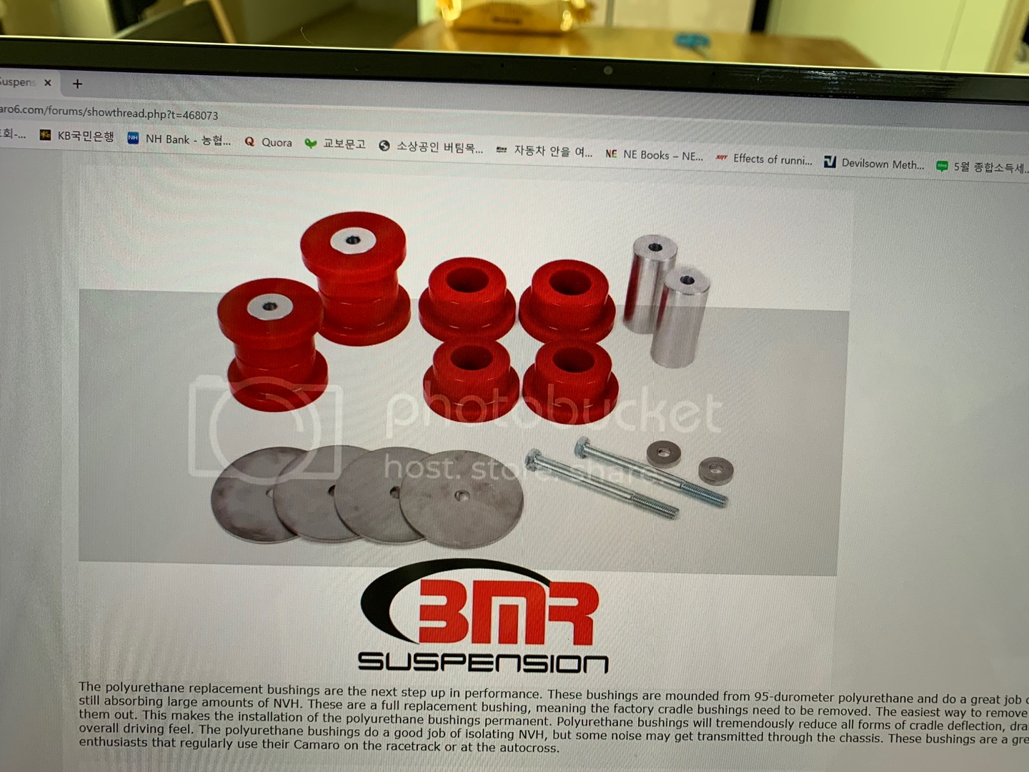

-폴리 우레탄
장점: 락아웃 킷보다 한등급 위의 제품. 부싱을 통째로 교체하는 것으로 보면 되며, 리어크래들(멤버)의 흔들림을 보다 효과적으로 잡아줌. 락아웃킷보다 더 나은 핸들링과 더 다양한 종류의 리어의 흔들림을 잡아줌. 공도 뿐 아니라 트랙에서 카마로를 즐기는 분에게도 적합
참고사항: 폴리부싱은 소음, 진동, 불편함을 꽤 많이 잡지만 새시로 여전히 일부 잡음이 들려올 수 있음

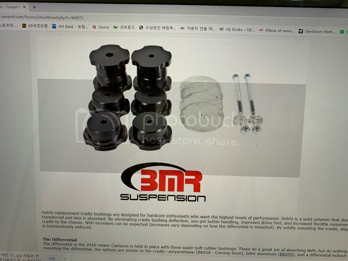

-델린(Delrin) 부싱
장점: 델린이라는 소재 자체가 탄성이 좋은 물질이라고 함. 이 소재는 미친듯한 과격한 드라이빙에도 결코 어지간해서는 리어가 흔들거리지 않음. 출력이 뒷바퀴로 비교적 고스란히 전달되며, 스로틀 반응도 향상, 핸들링도 향상. 인스톨이 잘 될경우 빡신 드라이빙 후에도 얼라이먼트 변화가 효과적으로 줄어듦. 세가지 제품중 가장 하드코어한 성향을 가짐.
참고: 새시에 단단하게 연결되기 때문에, NVH 가 많이 증가. 일부 해외 유저들 중에서는 순정으로 돌렸다는 사람도 있음.
*저는 델린 부싱으로 선택을 했네요. 델린이라는 소재가 생소하지만, 카마로 시트가 푹신해서 그런지 조금 더 딱딱함이 있으면 좋겠다 싶었는데, 일단 좀 특이하거나 하드코어한 것을 실험해보는 것을 좋아하기도 하는지라 작업후, 허리나 목이 얼마나 아픈지 후기 남겨보겠습니다~ 기대되네요.
