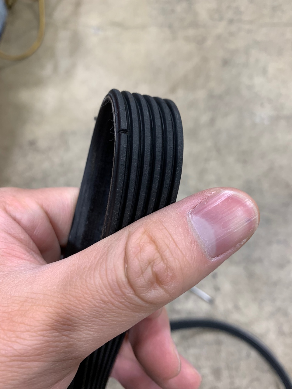

보이는 것은 겉벨트(외벨트)인데 기름기도 좀 빠지고 금도 조금씩 보이기 시작합니다. 곧 많이 더워지고 차에서도 열이
더많이 발생할테니 우선 벨트를 교체하기로 합니다.

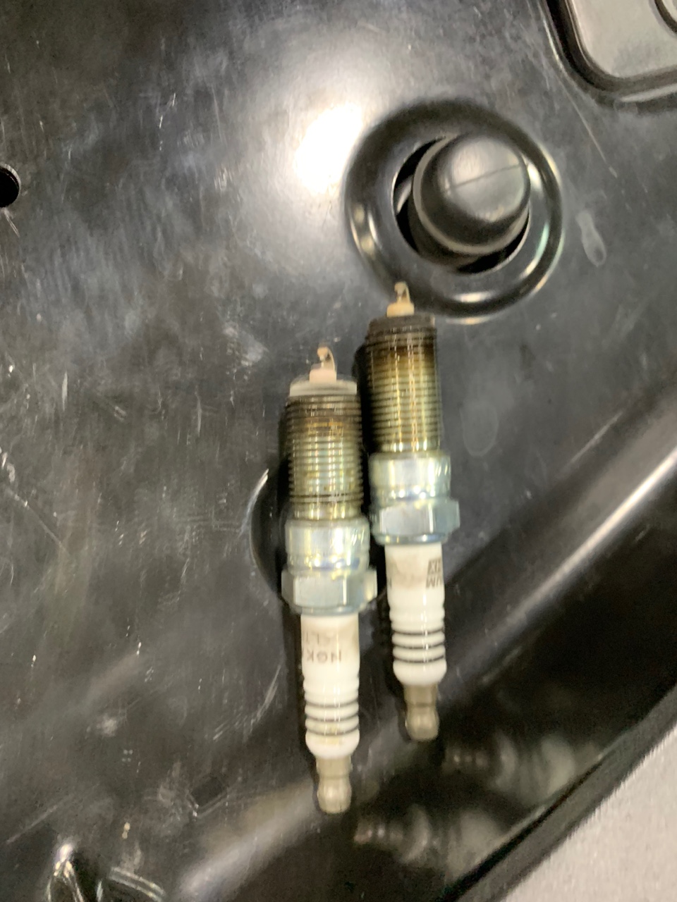

3만가까이 운행한 점화플러그 입니다. 아주 엉망으로 보이지는 않습니다만, 순정차량이 아닌 이상 교체주기를 꽉 채워서

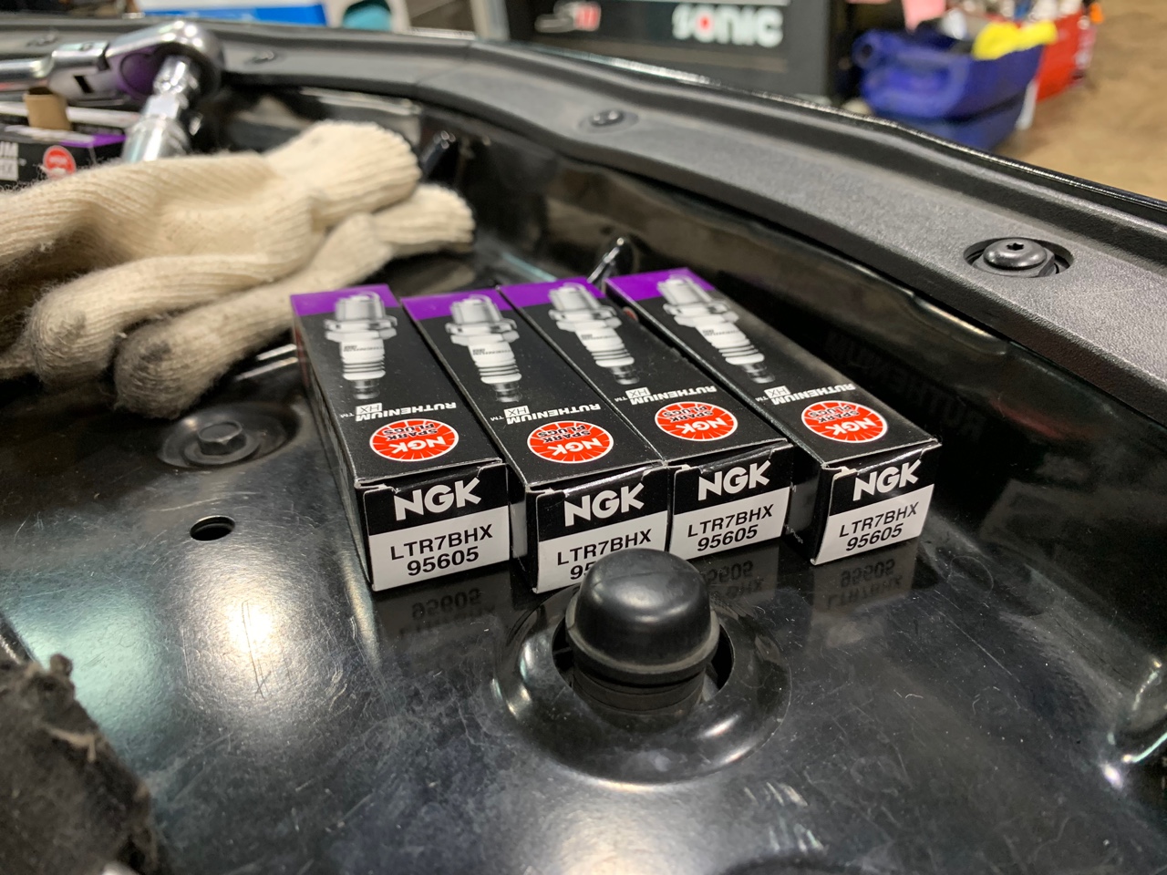

교체하기보다는 주기의 1/3 시기쯤 되어 한번 교환해 줍니다. 화염전파속도가 좋은 NGK 루테늄 hx 플러그.
신품플러그이구요, 케이스의 모델명은 슈퍼차저나 터보차저에 사용할 수 있는 모델입니다. 열가가 7이네요. 같은 플러그도
파츠넘버를 잘 보고 차량스펙에 맞는 걸로 골라야 합니다. 저 플러그는 냉간시동성도 아주 좋으며 아이들도 꽤 안정적이었던
것으로 기억합니다. 이리듐보다는 개인적으로 더 나은듯

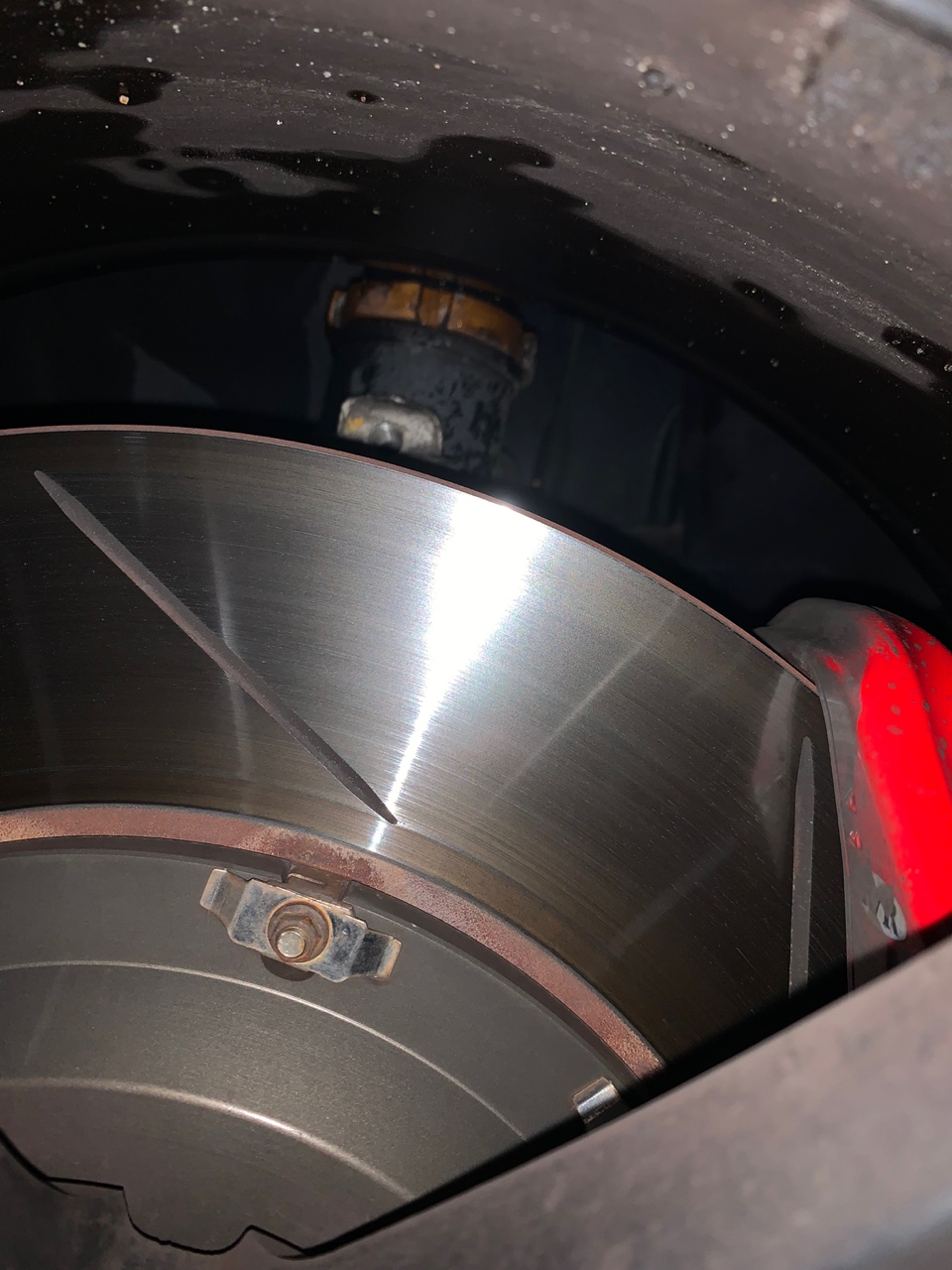

로터는 2년딱 타고 다시 교체했는데 슬롯이 희미하게 닳을때까지 다 타고 교체. 교체 후 한 5천 정도 운행한 것 같은데
브레이크 길들이기(베드인)가 잘 되었는지 모르겠네요 ㅎㅎ
