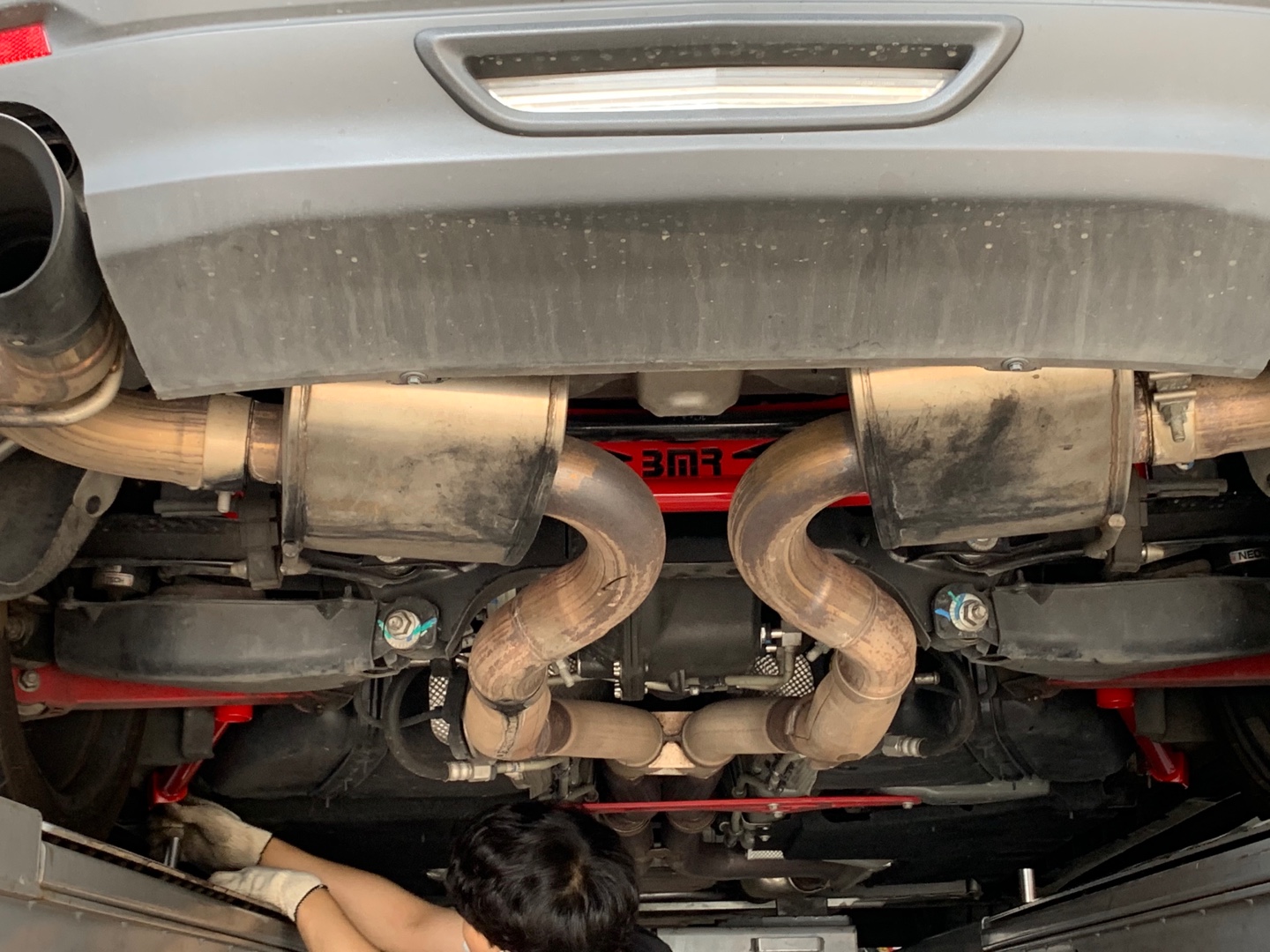

보통 초기에 해보시는 하체 보강을 저는 이제야 합니다.
휠 홉을 잡아주는 느낌이 꽤 잘 전해지는 것 같아요.
일체형 서스펜션 프론트 / 리어 감쇄력을 종전 상태로 유지
크래들 보강 킷만 한 결과
차가 바닥에 더 달라붙는 느낌이 듭니다.
확실히 새시 상하 진동하는 느낌, 앞 바퀴가 들리는 느낌이 많이 사라진 듯 하고
다만, 새시가 탄탄해지니 실내 잡소리 나는 부위가 조금씩 다양해졌네요.
고속 주행시에도 쫀쫀합니다. 저는 개인적으로 잘 한 거 같아요^^
*서스펜션: 일체형(감쇄력 프런트 14/17, 리어 12/17)
*공기압(냉간): 프런트 34 / 리어 33

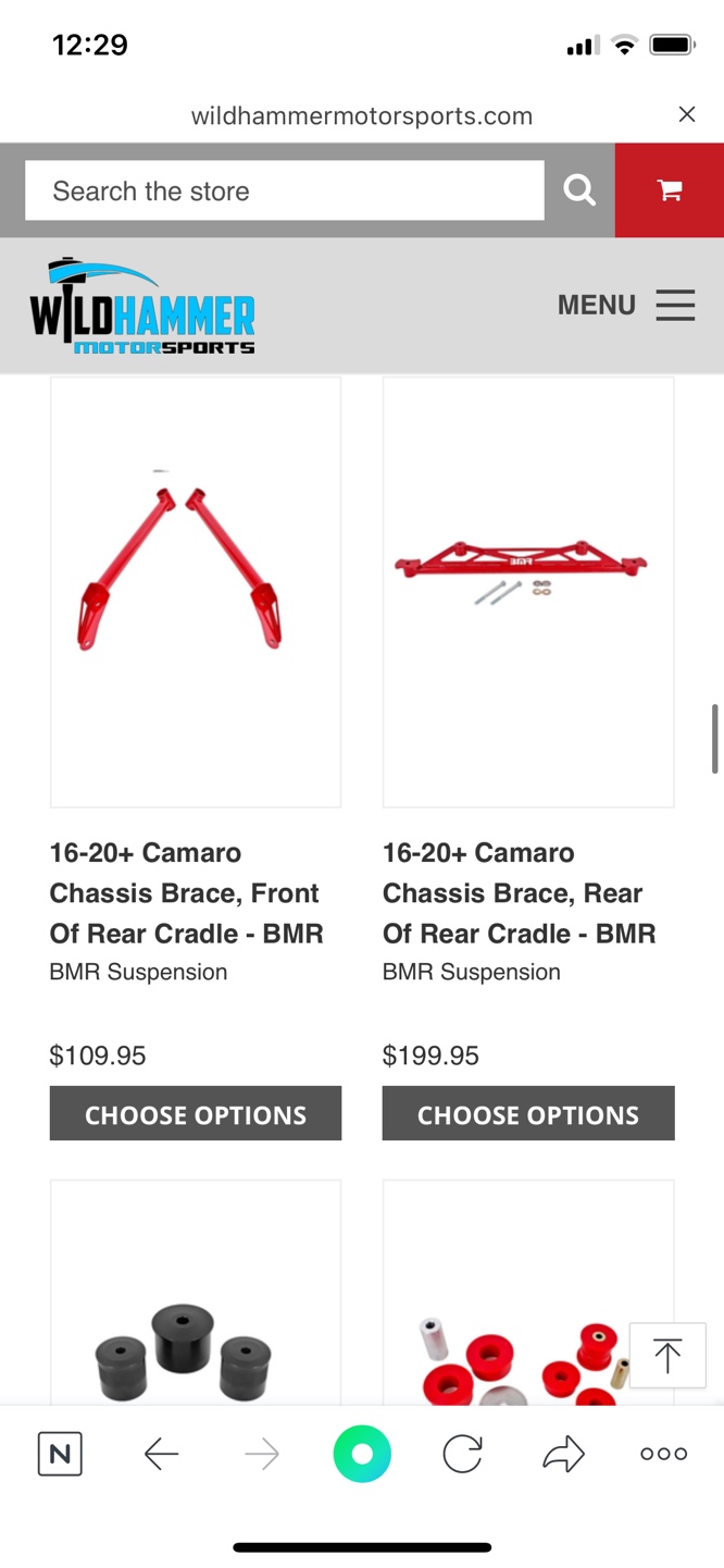

       https://wildhammermotorsports.com/camaro-rear-cradle-bushing-kit-delrin-bmr/
요 제품이 안그래도 조금 배송이 걸린 제품이네요.
리어 크래들 부싱 킷인데 효과가 좋으려나요
  • 이용범(sprinter) | 2021-06-30 16:34
직구 하셨니요^^ 가격이 어느정도 나오셨는지^^
  •  김덕훈(밍구아빠) | 2021-07-01 01:36
       https://wildhammermotorsports.com/16-19-camaro-chassis-brace-rear-of-rear-cradle-bmr/
https://wildhammermotorsports.com/16-19-camaro-chassis-brace-front-of-rear-cradle-bmr/
요 두제품이네요.
가격은 페이지 들어가셔서 확인하시면 될 듯해요.
저는 이거 말고도 몇개 더 주문한게 있는 게 합산해서 나와서 정확히 위의 두 제품의 배송비까지 알기는 어렵네요.
