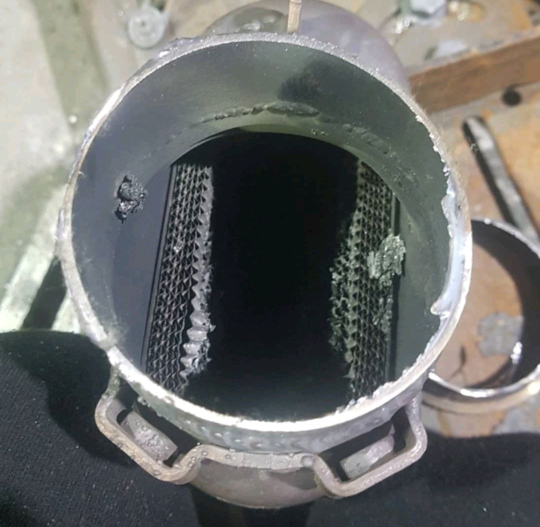

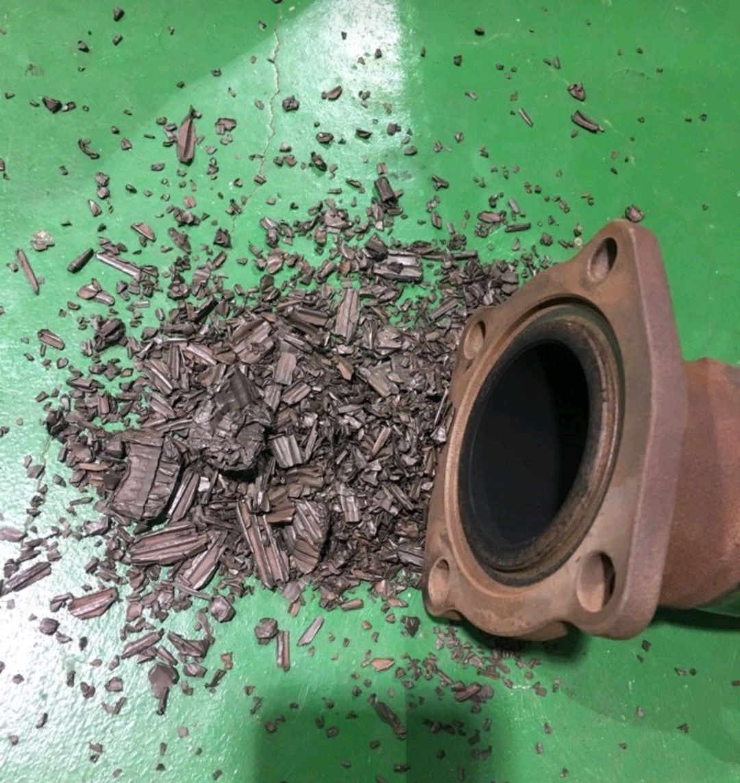

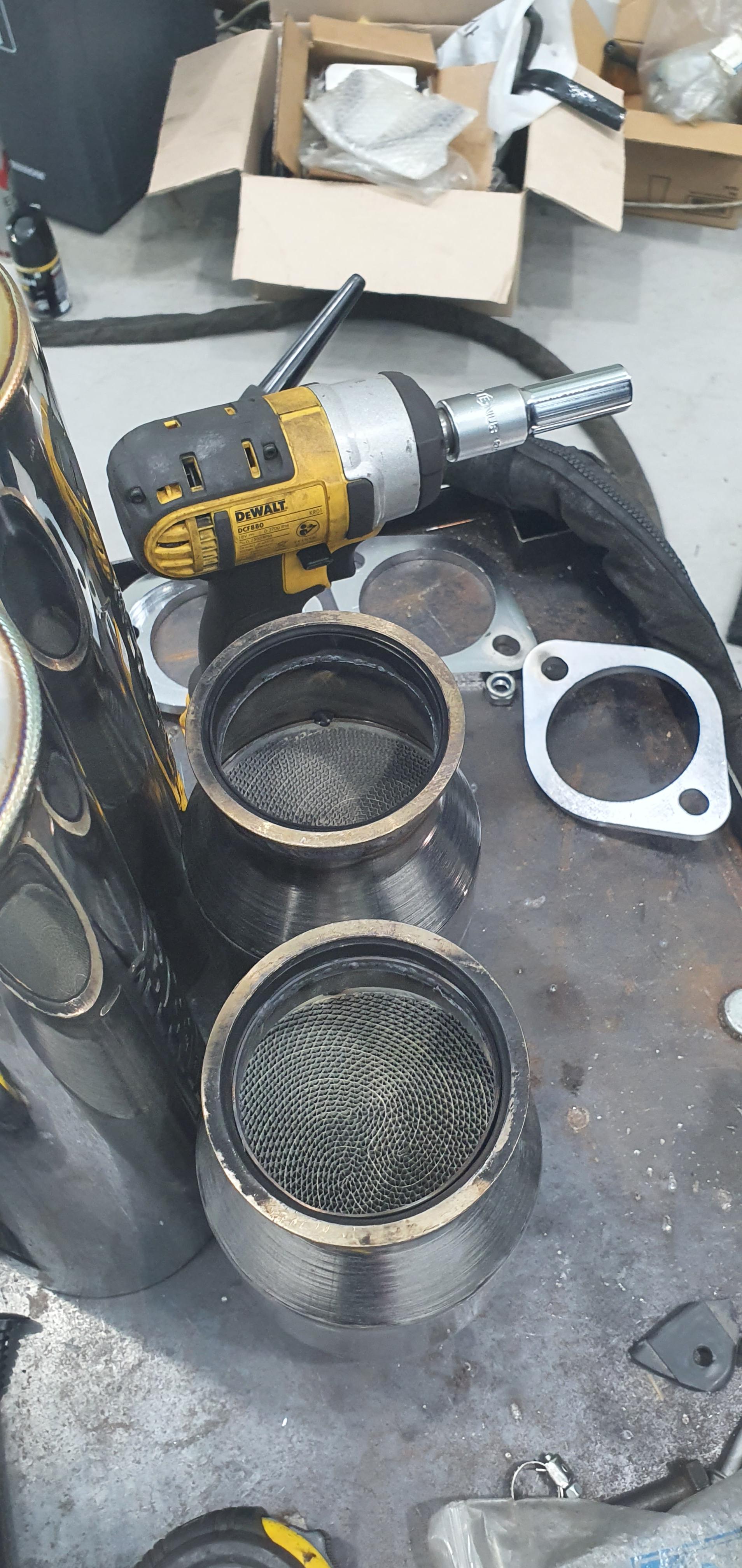

출력이 오름에 따라 늘어난 배기가스에 의한 열축적과 배압에 의하여 저항구조인 촉매관리역시 필요한 시점입니다.
털린 잔해물

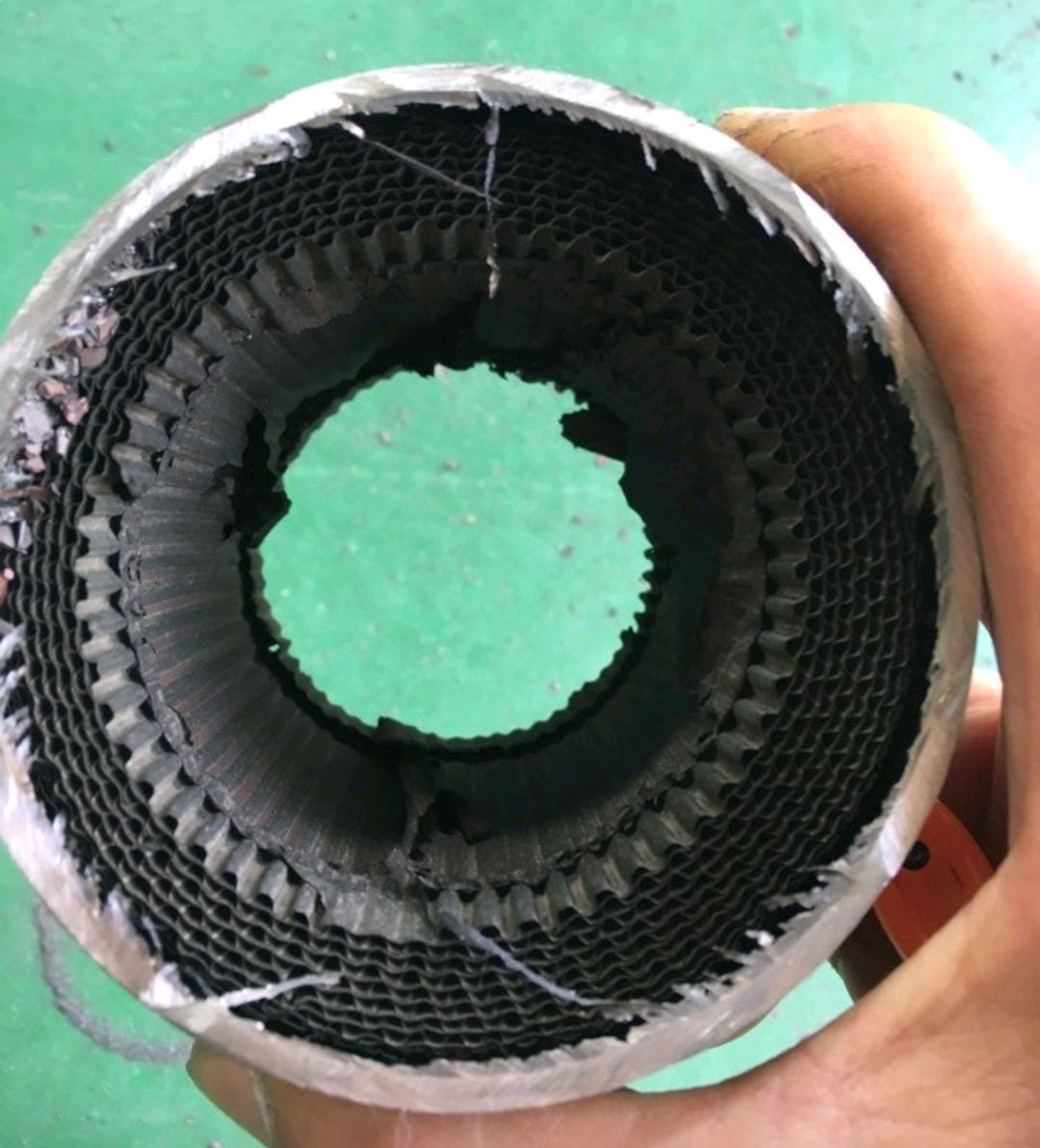

대략 600마력대..기억이
나름 효율좋은 사제 촉매적용 사단...

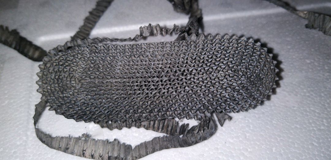

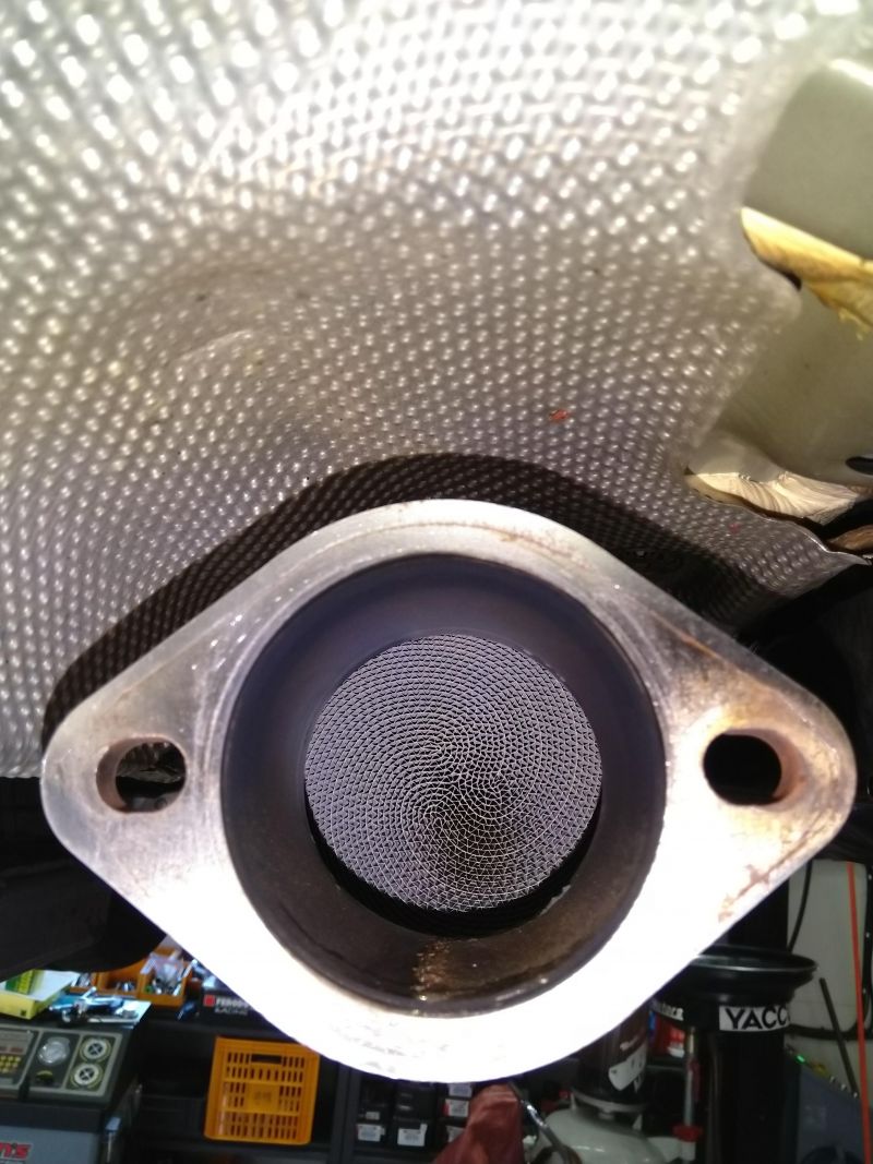

머플러에 요게 걸려있어 보니...
카마로 순정2차 촉매...구멍
대략 700마력대로 기억...
그리하여 개발된 2웨이 3웨이 방식의 촉매
셀을 지지하는 축이 2개에서3개정도로 배압에 견디는 구조로 설계
순정차량으로는 부가티가 이런 구조의 셀을 적용합니다.
단점은 비싸다 정도..
저도...3웨이 방식의 촉매를 적용후 요근래 다시 체크해보니
잘 버티는듯 합니다.
촉매 문제시 증상은
후적이 심해짐 (팝콘증가)
아이들 알피엠 불안정 (찐빠)
출력저하
시동지연 등등
막혀버린 배기가스의 열누적으로...불날수도...?
레이싱계열 오일역시 촉매관리에는 안좋다라는 누군가의 지나가는 한마디
사진출처 m2퍼포먼스

우와 3축 촉매는 어떻게 구하나요 브랜드 비용 작업처가 넘 궁금합니다~~~
  •  김철기(달구지) | 2021-06-26 19:41
       m2퍼포먼스 입니다. 비용은 배기라인 커스텀 작업이기에 상담하시면 될듯합니다.

쓰리웨이 촉매 효율이 매우 좋겠군요.
저렇게 촉매가 으스러진 사진을 볼때마다
아 어쩌면 나의 촉매도 생을 다하고 있겠구나... 생각하고 있습니다.
그래도 한번 중간에 점검해서 제 역할 잘 하고 있는지 보시니,
후에 촉매를 선택할 때 많은 참고가 될 듯합니다.
타다 보니 하이캠 알피엠이 부드럽게 느껴지는 건 제 몸이 적응한거겠죠...?
시동지연은 냉간 때는 힘차게 한방에 걸리고
어설프게 더운날 저속으로 섰다 갔다 주행해서 보닛에 아지랭이 좀 생긴다 싶으면 맥없이 걸리는데,
이건 아무래도 스타뜨 모터가 열받아서 그럴지도 모른다는 생각이 ㅎㅎ
