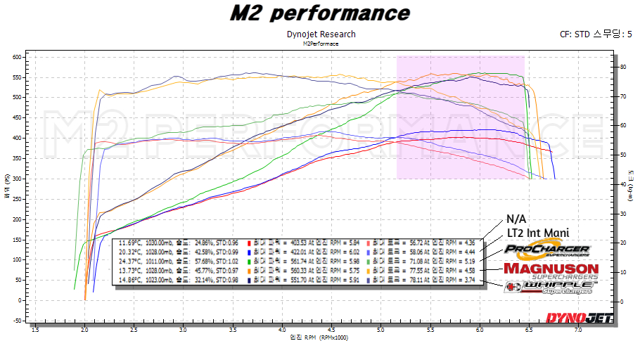

재미있는 자료를 뽑을수 있어서 포스팅해봅니다.
일단
1. 순정 vs lt2인테이크
후반부에 균일한 공기 흐름을 가져가서 출력이 올라가는것을 볼수 있고
2. 위플 vs 맥너슨
거의 성능은 같으나 500마력대에서는 맥너슨 2300이 효율면에서 좋아서 후빨에 흡기온상승이 더뎌
출력이 좀더 잘나옵니다.
대신 600마력이 넘어가기 시작하면 위플쪽이 효율이 더 좋은거같네요
3. 맥너슨 vs 프로차져
2500rpm까지는 순정과 별차이 없는 토크, 마력을 보여주다가 거기서부터 점점 부스팅이 붙기 시작해서
5000rpm에서는 맥너슨과 동일 후빨에는 좀더 큰 풍량으로 좋은 토크와 마력을 보여주네요.
혹시나 세팅하시려는 분들 참고하시면 좋을듯합니다.

엠투에서 카마로로 할 수 있는건 다 해보는듯 ㅋㅋ
  • 남윤형(너부리) | 2021-04-05 15:27
역시 맥너슨
  • 이정환(불꽃) | 2021-04-05 18:00
역시 휘플
  • 김지원(Dimitri) | 2021-04-05 19:50
역시 프로차져
  • 방용석(야로) | 2021-04-05 22:17
메이커별 차져 기본킷 드래그도 재밌겠어요
  • 방용석(야로) | 2021-04-05 22:20
프로차져 그래프가 특이하네요..ㅎㅎ
순정으로가다가..어느순간 폭발하네요
  • 김덕훈(밍구아빠) | 2021-04-06 00:51
흡기온도 낮고 출력도 잘 나오는 2650 과 휘플은 어떨지 궁금하네요.
둘다 고마력에 유리할 듯 한데 ㅎㅎ
