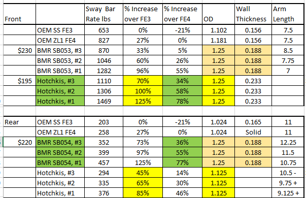

Zl1 vs BMR vs Hotchkis 스테빌라이져 비교표
김도영(SunShine)  |  조회수 :5041  |  2021-01-01 (17:49)
스웨이바 비교입니다.
선택하는데 도움이되시길 ㅎㅎ
  • 이형법(하얀늑대) | 2021-01-03 15:07
오오 제가원하던 거네용
