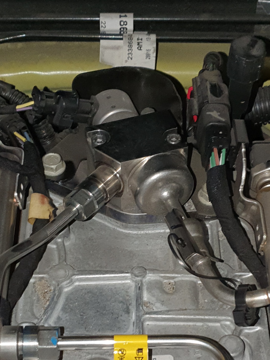

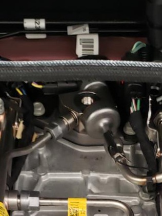

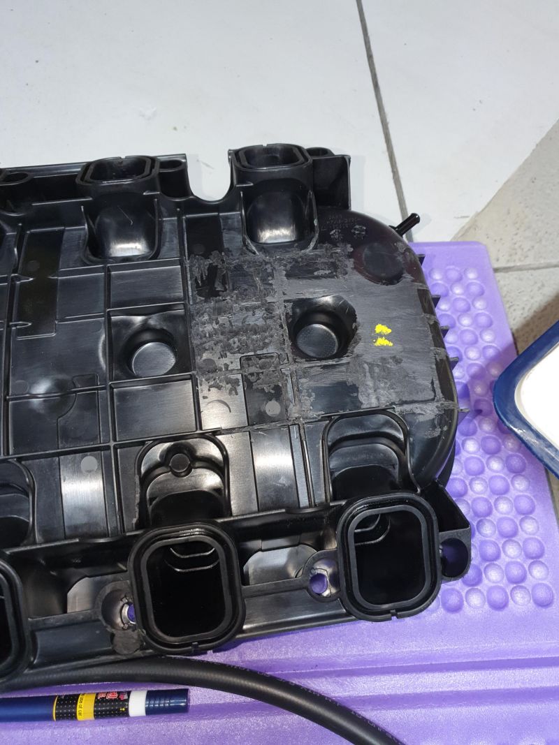

메니 가공을 외국 카마로6포럼에서 사진으로 보고 따라한뒤 장착 시도 했지만 매니와 고압펌프와의 간섭이 여전히 발생 되어 장착을 못했습니다. 앞서 성공한 사람들의 사진을 면밀히 조사하니 제차량 펌프와 차이점을 발견 했는데, 2016~2018년식이 2019년식 펌프보다 높이가 높아서 메니를 더 갈아내던지 펌프를 교환하던지 둘중에하나를 해야하는데 메니를 갈아내자니 두께가 얼마나 더 얇아질지 모르니 고민이고, 펌프를 교환하자니 비용과 시간이 또 소요되더군요...
외국인들 모두 2019년식은 아닐텐데 말이죠 ㅋㅋ
아래 첫번째가 제차 17년식이구요, 두번째가 외국포럼 사진인데 알아보니 19년식 펌프입니다. 마지막으로 메니 간섭부위구요, 참고하세요^^

       마지막 억지로 해소 하는 방법이. 그냥 살짝 뜬 상태로 볼트 체결해버리고 시동걸에서 경고등 뜨는지 안 뜨는지 확인. 이 방법은 볼트 체결로 억지로 간섭부를 눌러버려서 매니폴드가 눌리게 만드는 방식입니다. ㅎㅎㅎㅎㅎㅎㅎ
  •  김보겸(개미리더) | 2020-10-29 09:22
       제가 파악한 바로는 해당 간섭을 해결하는 방법은 세가지 뿐입니다.
1. 고압펌프 높이가 낮은 19년식 이후에 적용된 넘으로 교체 부품가 145달러 - 현재로써는 이 방법이 가장 안전하지만 시간+비용 추가됨
2. 매니폴드의 간섭부를 열풍기로 열을 가해후 눌러서 열성형 하는 방법 - 소재 특성 확인 결과 228도 정도로 가열하면 제곱센티미터당 13.5kg의 압력을 가했을때 변형이 시작됨. 하지만 300도를 넘을경우 완전히 특성을 잃고 연소/소손되어 버림. 때문에 매니폴드 자체를 날릴 가능성도 있음
3. 두꺼운 인테이크 매니폴드를 사용하여 매니폴드와 헤드의 밀착을 해서하는 방법 - 아무리 뒤져봐도 맞는 두꺼운 가스켓이 시중에 없는것으로 보임. 새로 제작해야 함. 시간+비용 추가. 하지만 두꺼운 가스켓을 받춰주는 사각형 링을 잘 설계하여 3D 프린터로 뽑으면 시간+비용을 많이 줄일수 있을것으로 보임
