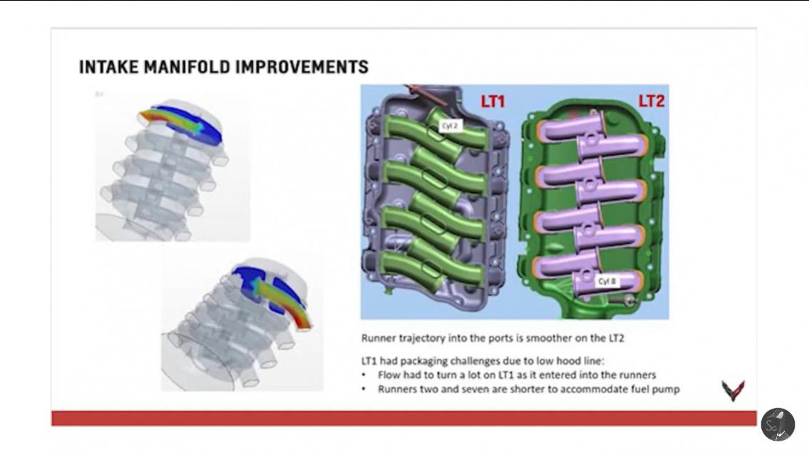

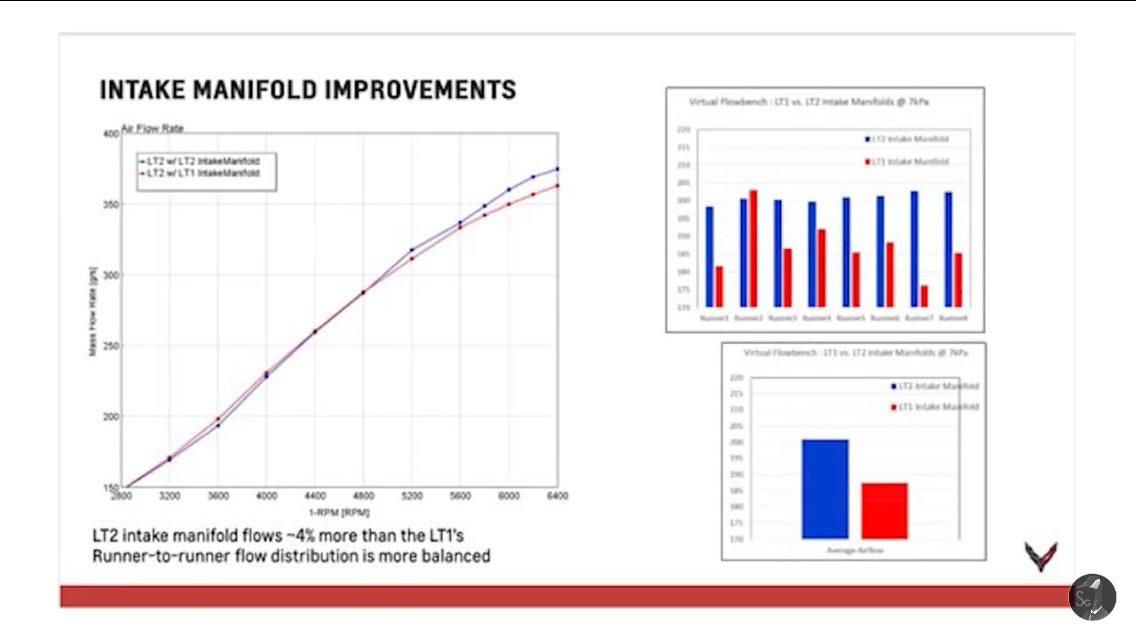

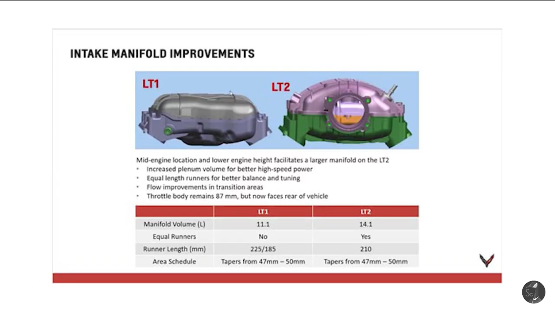

인테이크 하나로 머가 바뀌느냐.... 에대한 내용입니다.
일단 각 기통으로 들어가는 runner.. 그냥 공기길이라고 생각하시면됩니다.. 그게 균일하게 세팅이되어있고
보다 트랜지션 볼륨을 확보함으로써 좀더 공기가 쉽게 흘러 들어갈수있게하여 결론적으로 더 많은 공기가 앤진으로 들어갈수있게됩니다.
이래서 4500rpm 이상에서의 출력 상승이 있습니다.
맵핑은 4000rpm 이하에서는 어차피 비슷한 volumetric efficiency 를 가지며 그 이상에서는 MAF 만 가지고 움직이기때문에
특별히 필요는 없습니다.
다만 예전 출력의 한계가 노킹이 일어나는시점인데, 균일한 공기를 집어넣음으로써 약간은 노킹에대해 여유가 생겨서 맵핑점화각 여유가 있지 않을까 생각이됩니다.

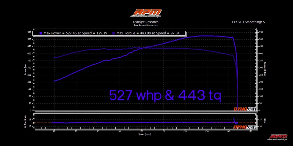

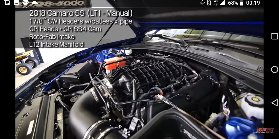

외국에서는 lt2인테이크를 사용하여
캠등을 조합하여 이와같은 결과까지 ㄷㄷㄷㄷ

일단 출력 상승은 확실하네요 ㅎㅎ 품귀 현상이 쫌 줄어들고 꼭 도전 해봐야겠습니다 ㅎㅎ

저차에 드간 GPI캠이 M2에 한대분 있는걸로 아는데..
  •  김상필(서해) | 2020-10-04 23:13
       그분이 그분이신가요??
작업은 벌서 끝낫겟죠??
