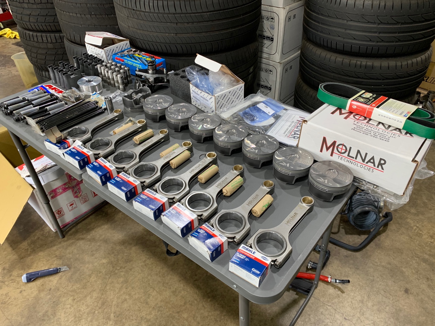

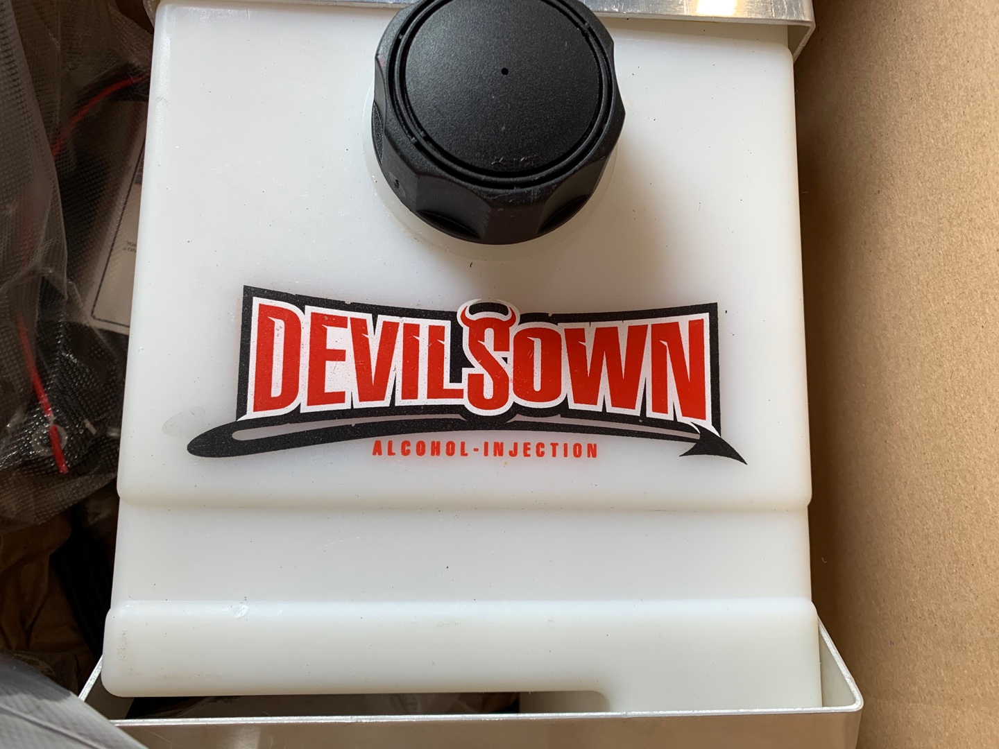

단조 피스톤과 그에 따른 연료계통 & 메탄올 킷 업그레이드를 위한 부품들이 속속 도착하여,

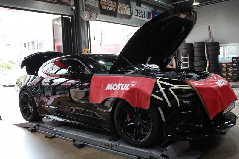

대구 로엠 모터스에 차량을 입고 시킵니다.
후드가 들어올려지며 단조 작업이 시작됩니다.

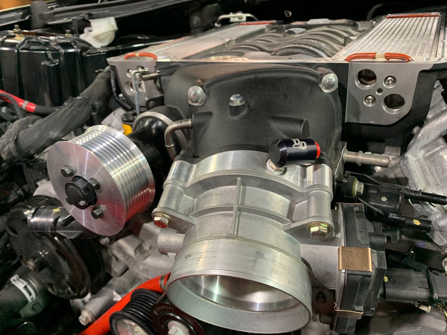

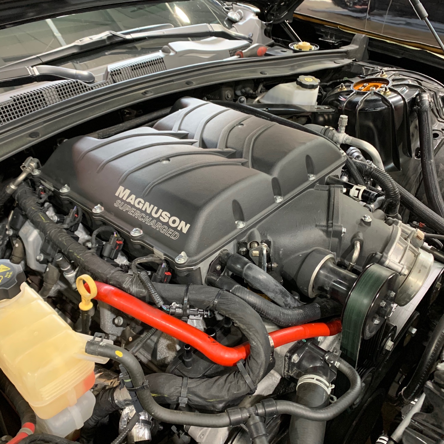

1년여간 운행해온 기본 킷 수퍼차저의 모습이구요.

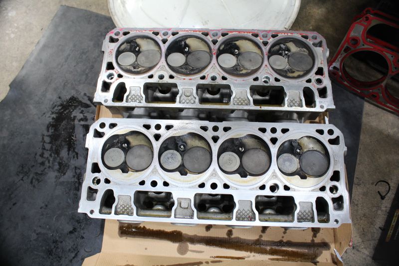

순정은 개스킷이 빨간색이네요. 이것도 신기하네요.
4만 키로 이상 나름 신나게 밟았는데도 잘은 모르지만 상태가 그리 나빠보이진 않는 듯 합니다.

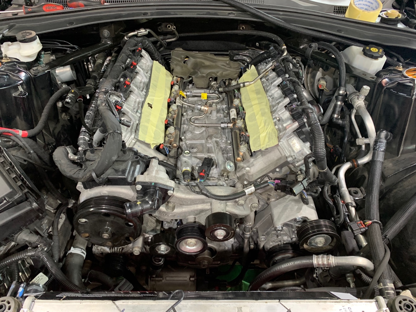

차저가 들어내진 모습입니다. 연료레일과 고압펌프 끝부분? 이 보이는 군요.
차량 엔진룸 상태 확인 중워터펌프에 냉각수가 유출된 흔적이 보인다는 샾 사장님의 말씀에 확인하여 워터펌프도 교체하게 됩니다.

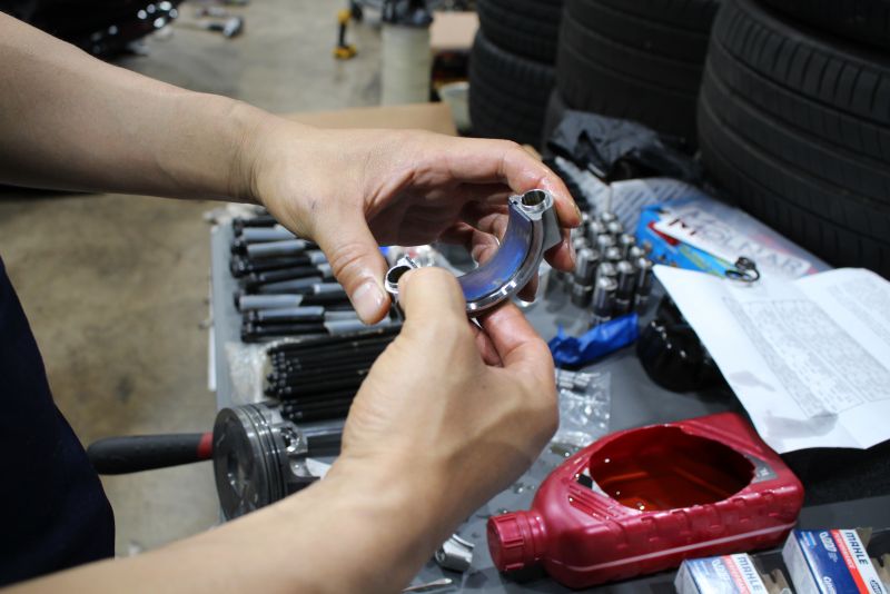

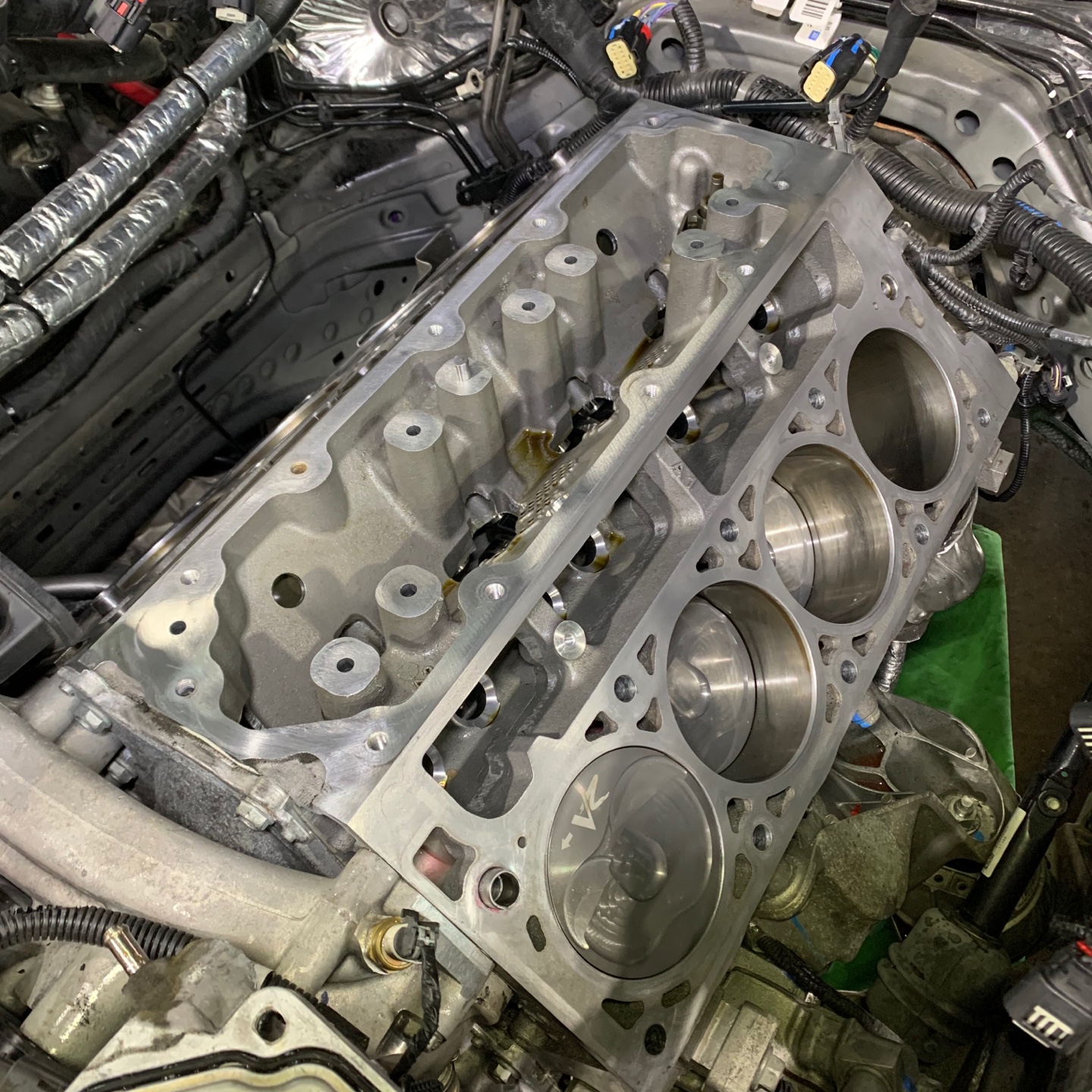

메탈 베어링 등의 작업은 저렇게 직접 맨손으로 하시는군요. 정비에 대해서 아는 것은 없지만, 이런 정비하는 사진들은 늘 신기하고
재미있어 보입니다. 드랍인 피스톤이 조립되어 들어간 모습입니다.
커넥팅 로드와 피스톤 조립모습도 한컷 더 올립니다.

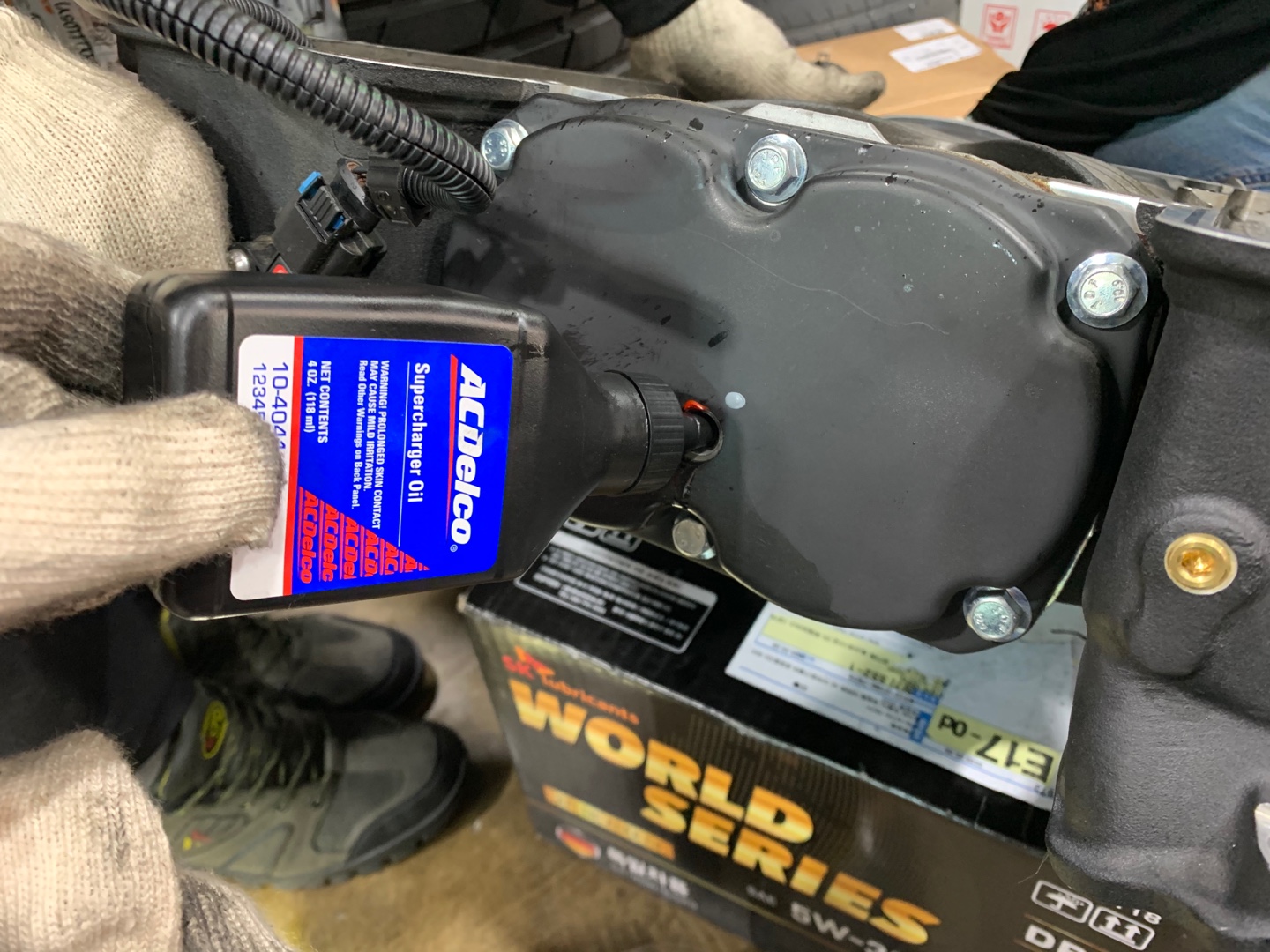

수퍼차저에서 나는 소리로 인하여 예방정비 차원에서 차저 오일도 한 번 교체를 받습니다.

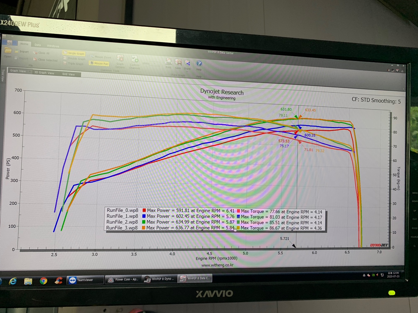

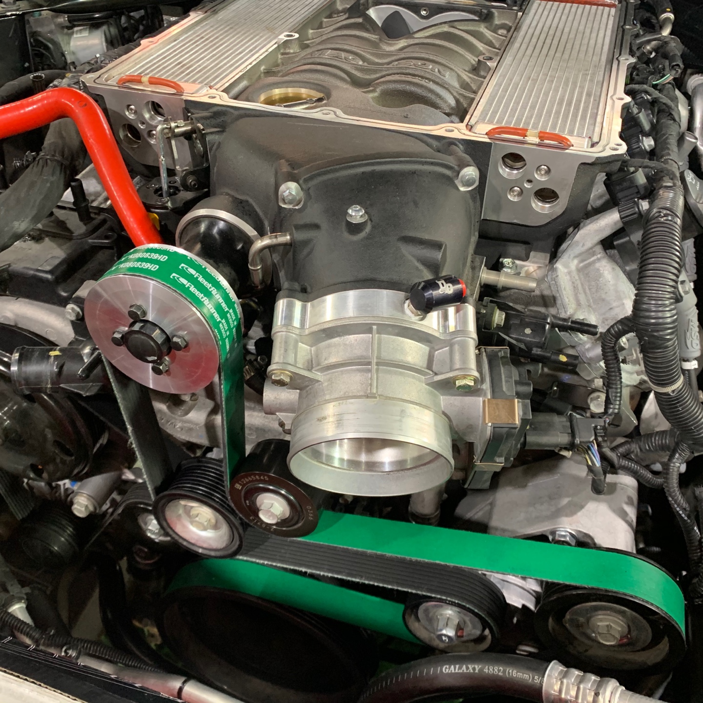

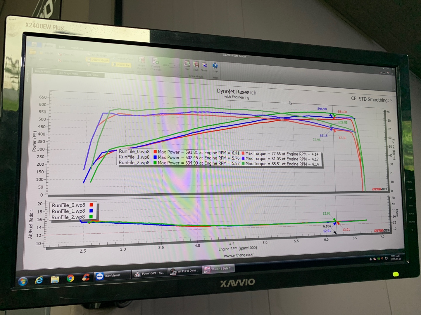

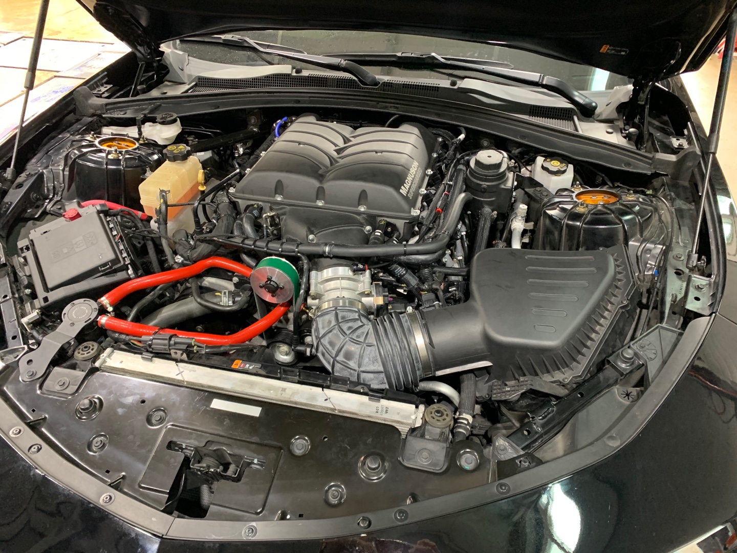

엔진 작업 후 이상 없음 확인 후 다시 차져가 올려지고, 새로운 풀리가 장착, 이어 메탄올 킷까지 작업이 마무리 됩니다.
단조 피스톤 적응 후 맵 작업-다듬기를 통해 차량 이상 없음을 로드맵 진행 후 튠을 마무리 짓게 됩니다.

차는 정말 잘 나갑니다. 운전 실력 과신하지 않고, 안전히 즐기면서 오래오래 타도록 하겠습니다.
