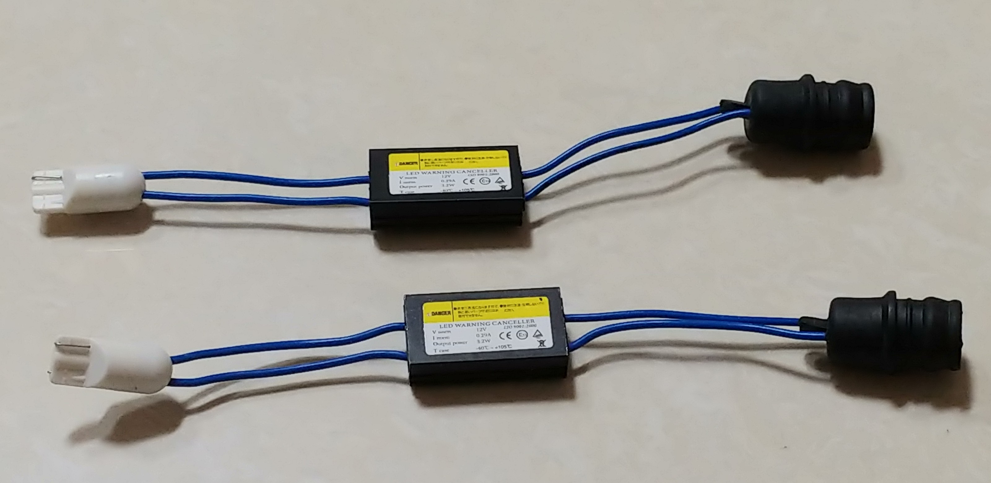

차 가져 오자마자 평소처럼  번호판 등을 LED 로 바꿨는데
까칠한 카마로는 바로 Alarm 을 울리더군요

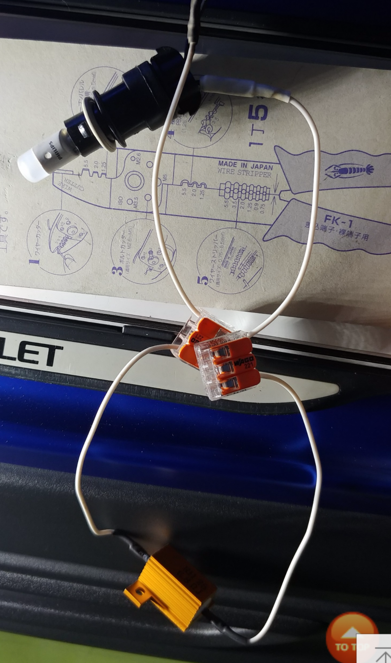

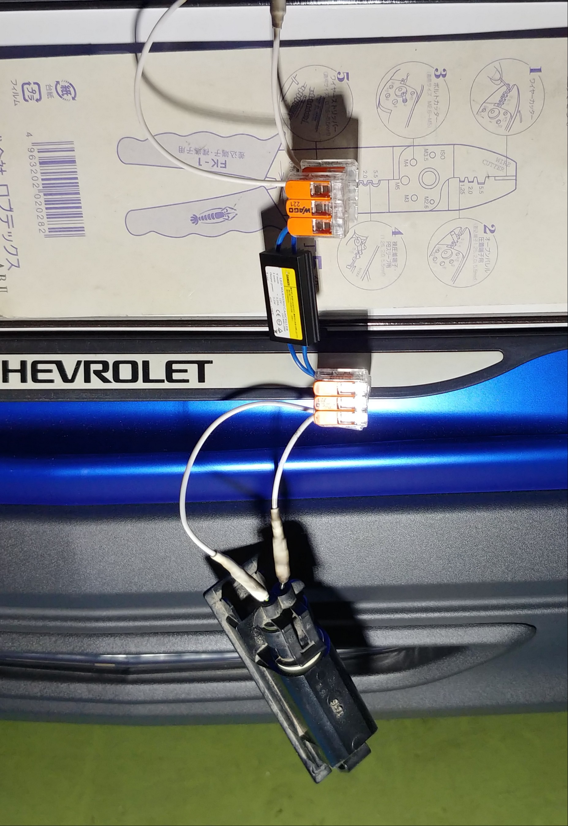

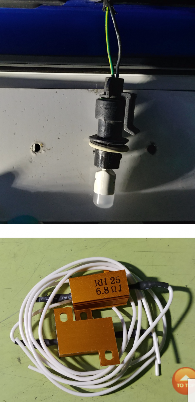

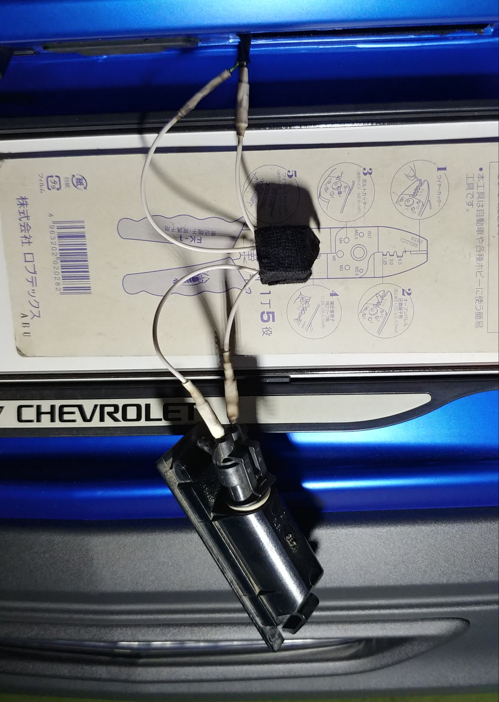

여기저기 알아보던 끝에 카페 회원님(최혜식님) 으로부터 도움 받아 "캔슬러" 라는 신박한 물건을 구입하구 즉시 적용해 보았는데요 경고등은 사라졌으나 캔슬러 부품이 손도 못댈 정도로 뜨거워지는 문제를 역시 카페 회원님 께서 Alarm 을 주셨습니다
그래서 확인해보니 역시 캔슬러 부품이 엄청 뜨겁더군요
아쉽지만 번호판 등은 순정으로 원복합니다
아래 그림은 순정에서 LED 로 갔다가 다시 원상회복 하는 과정의 변화입니다
참고하세요
도움주신 카페회원님들께 감사의 인사 올립니다
고맙습니다^^
