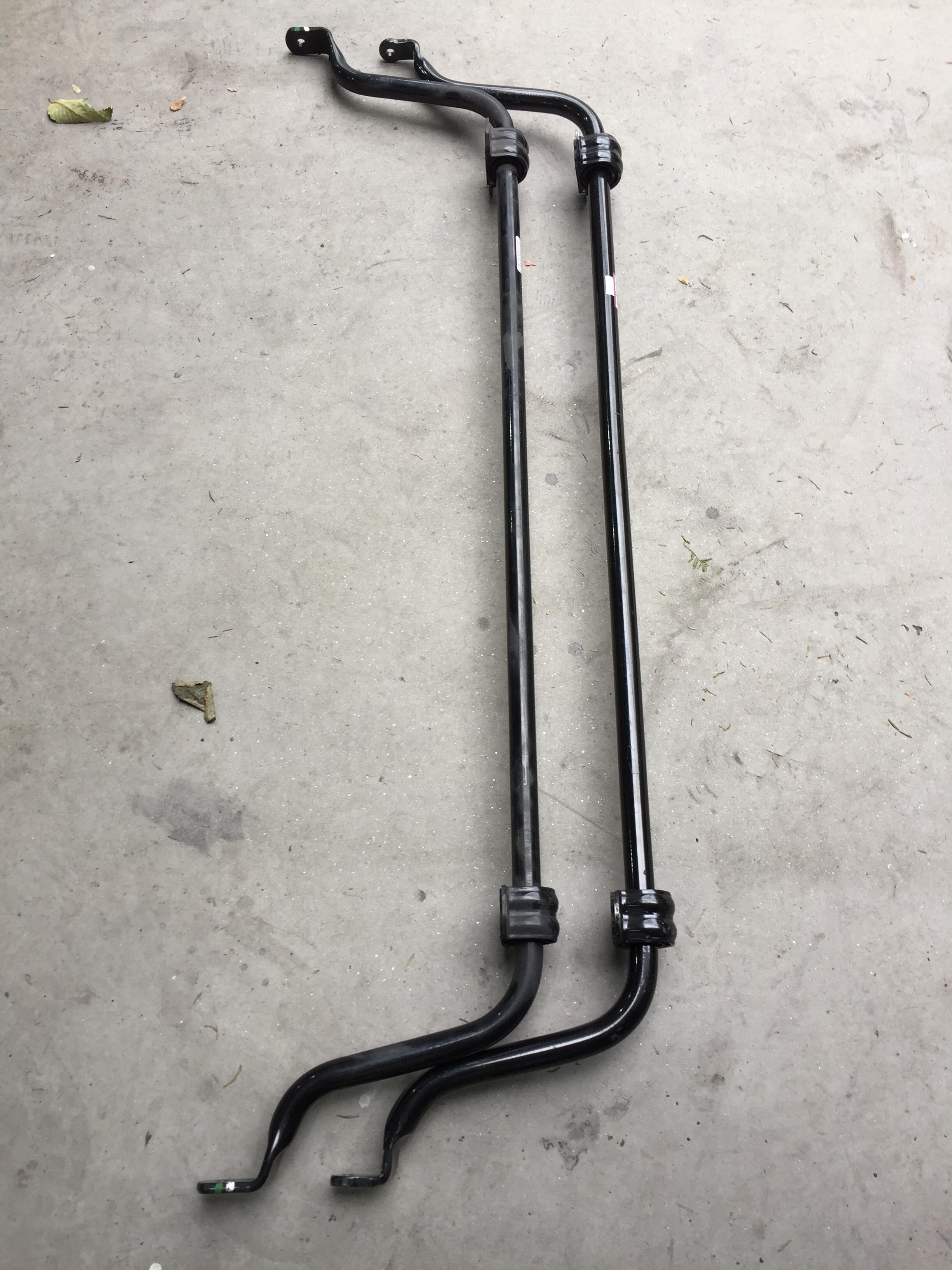

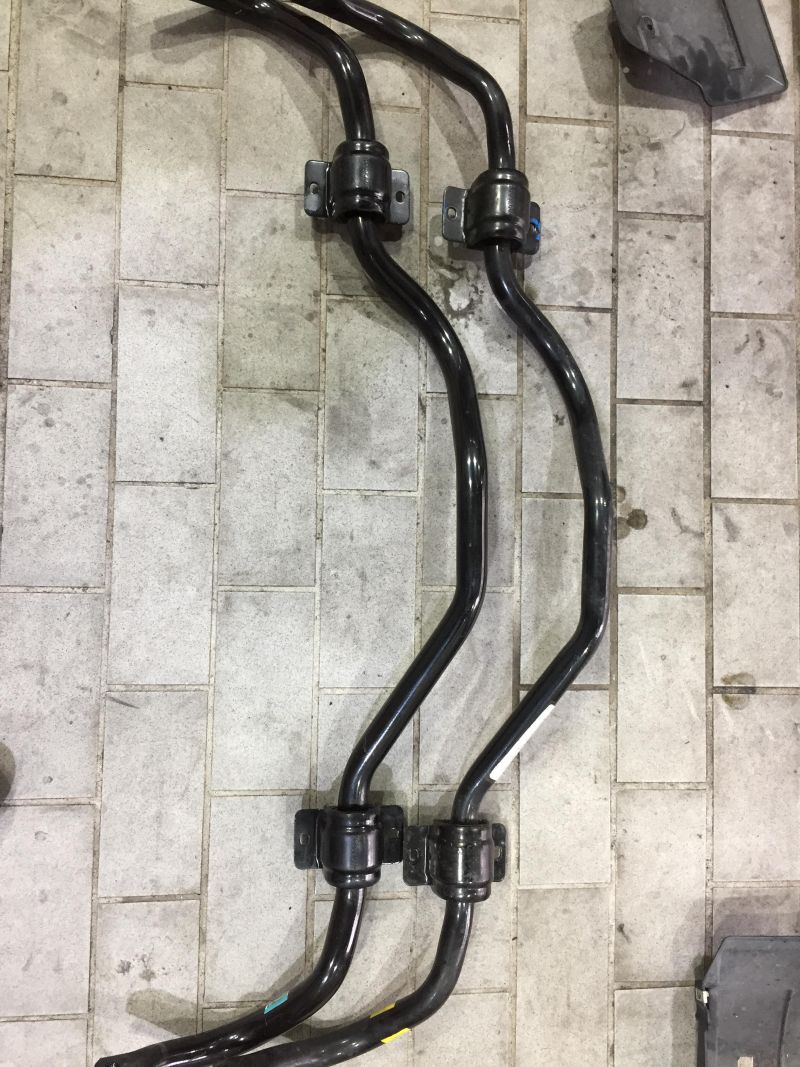

구입만 해놓고 날씨가 더워 미루고 귀찮아서 미루고 시간없어 미루고미루다 드디어 장착했네요. 체감이 느껴질지 탈착하고 순정과 비교하니 무게차이가 상당히 나네요. 앞은 큰차이없지만 좀더 무겁고 뒤는 차이가 엄청나게 무겁습니다. 생긴거 차이는 육안상 다르지않습니다. 출근하느라 테스트 드라이브는 못했지만 유턴1번 우회전1번 좌회전2번 해본결과 상당히 짱짱해졌습니다. 카마로 코너링 하체가 업그레이드하고싶으시면 추천드립니다. 스프링까지한다면 매우만족할것같네요!!

       앞은죄금 뒤는 상당히차이나더라구요. 체감차이 확오네요. 투어모드가 편한반면에 너무 꿀렁거려서 스포츠모드로 다녔는데 투어모드로 다녀도 안정감 넘치네요^^
