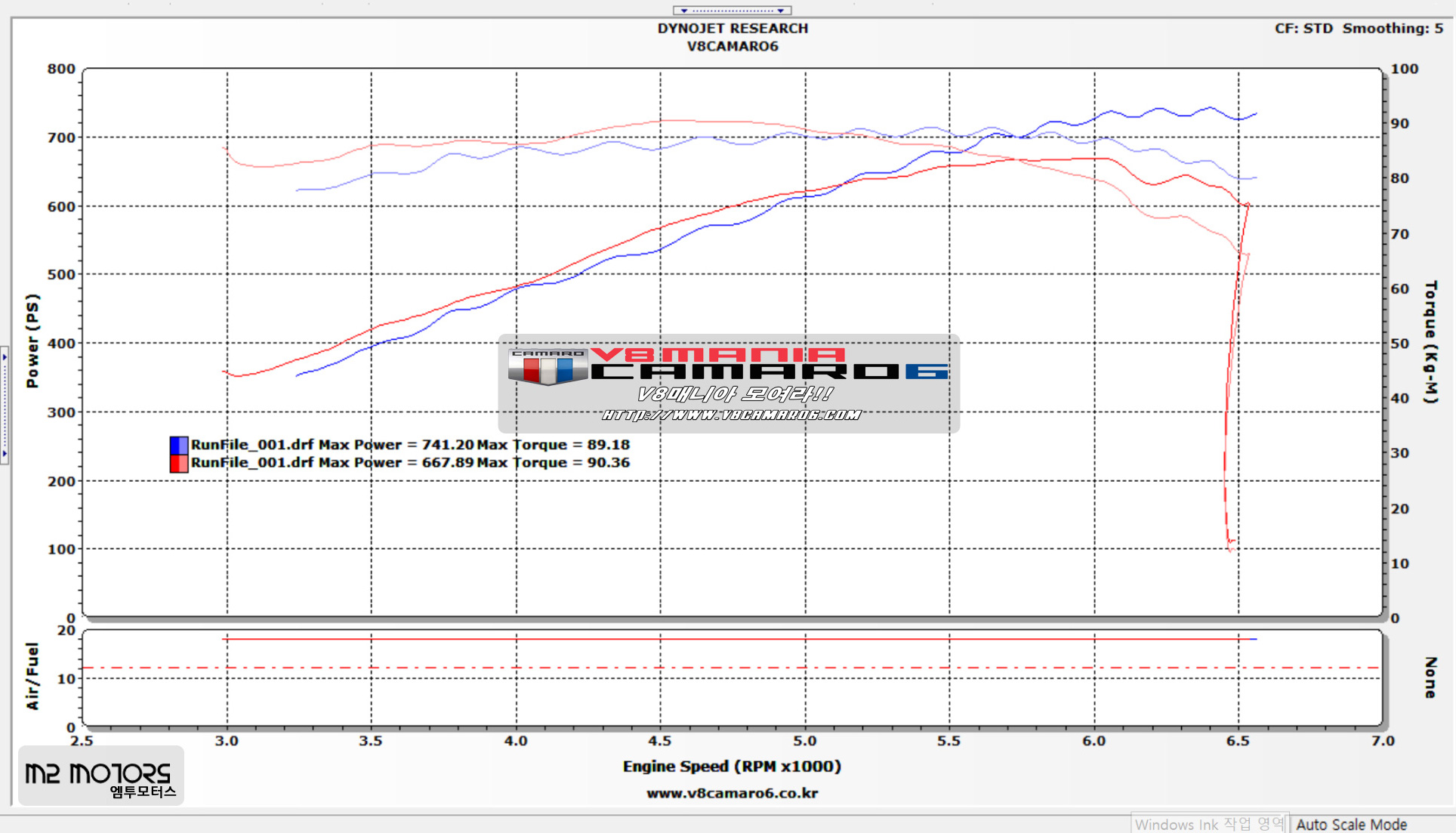

일단 결과를 먼저 올려보자면
이렇습니다. 파란그래프가 제 차량이고 빨간색은 오늘 같이 찍은 대구에서 올라온 차량입니다.
그동안 미션 슬립때문에 4도정도 지각시켜 사용했는데, 대략 700 마력 턱걸이 수준으로 ㄹㄹ 테스트를 하고 그랬던거 같습니다.
지금은 대충 해결하면서 지금 차에서 맥스로 뽑을수 있을만큼 다 뽑은거 같습니다.
물론 고급유 기준에서는요. 더이상 점화각을 올리면 노킹이 일어나서, 안올리고 지금 현재 노킹이 없는 상태입니다만,
옥탄부스터를 쓰고 하면 3~5도... 최소 30~50도 정도는 올릴수 있을듯하지만, 금속계열 옥탄 부스터는 선호하지 않는편이라
이건 일단 생각하지 않기로...
큰 차이는 하이캠의 유무입니다. 그렇게 까지 심한 하이캠은 아니고 stage 1 캠입니다. 3까지 있더군요. 완전 버럭버럭

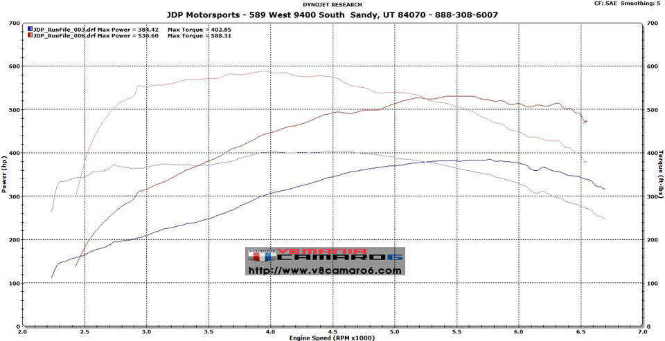

보통 제가 만진 차들(위플 기준) 은 이정도로 세팅이 됩니다.
파란색은 노메탄, 빨간색은 워터인젝션. 이정도만되도 꽤나 빠른데.... OHV앤진 특성상 후반에 토크가 많이 떨어지는것은
어쩔수가 없습니다.

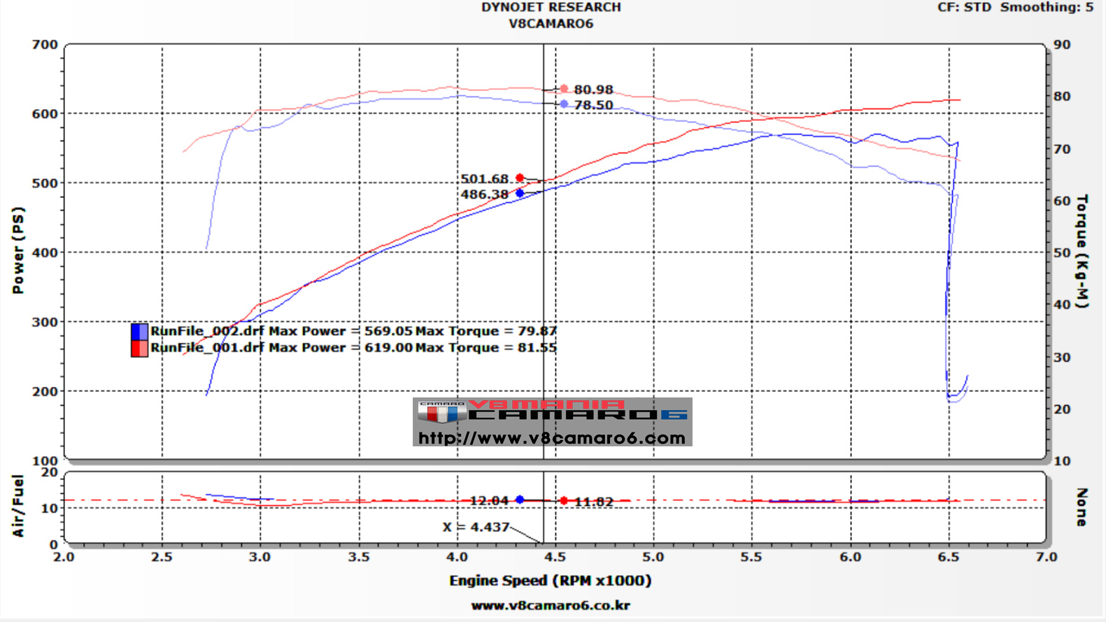

이러던 도중 달리던 도중 오일실(리데타)이 터지는 일이 있었는데, 앤진 문제인가 싶어 다이노를 찍어봤는데
더 올라갔습니다. ㅡ.ㅡ

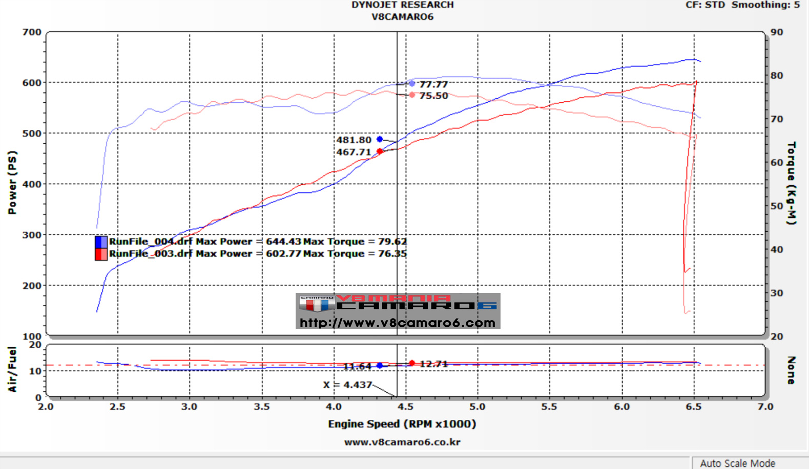

먼가 불안함이 있어 준비했던 작업들을 합니다. 토크밴드를 뒤로 밀어서 어느정도 플랫한 토크 곡선을 가지려면?
일단 압축비를 내리고, 롱매니 헤더를 하고, 하이캠을 하면 되겠다! 라고 생각하고 작업을 했는데...
너무 안이하게 생각을 한것인지...
빨간 그래프..600마력쯤으로 뚝 떨어졌습니다.
파란그래프는 작년 겨울이 오기전 달릴때의 마지막 그래프. 순정 압축비 상태
너무 안이하게 생각한것이 똑같은 차져 회전수를 쓰고, 압축비가 낮아졌으니 당연히 떨어질수밖에 없는거였는데요 ㅎㅎ
그래서 풀리업을 해가지고 부스트를 더 올려서 이차 저차랑 비교해보고 아 이정도면 빨라진거 같다 싶어서
오늘 측정을 해보았습니다.
다행이 좋은 결과가 나왔는데... 그래도 내심 800이 또 탐나는군요.
