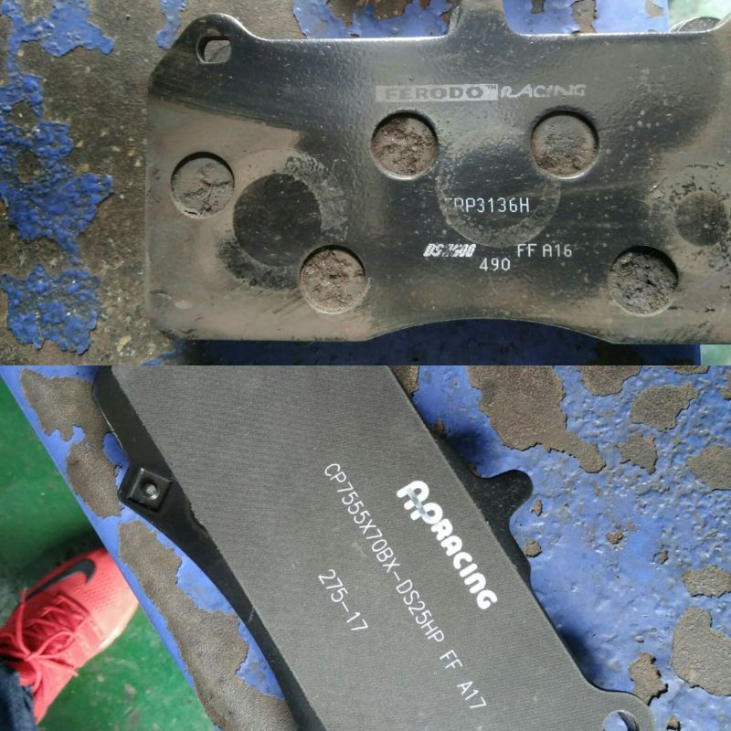

많이들 쓰시는 국민 업그레이드패드 페로도2500쓰다가
AP정품패드로 교환...
주행거리는 짧은데 차져땜시인가 고속과 급가속 위주의 운전 패턴땜시 패드 타야가..뭐..만키로이하를 못버티네요
암튼 분진+성능등등...AP패드 승...
브렘보계열 차져차량에는 페로도는 우노정도 추천...합니다.

  •  김철기(달구지) | 2017-09-19 11:01
       브램보4피라 패드만 바꾸셔도 사실 충분할겁니다. 페로도2500정도..
  •   안상민(테란GG) | 2017-09-19 11:45
        3000은 넘 과한가요?
  •    김철기(달구지) | 2017-09-19 15:36
         분진이...페로도 계열이 유독 분진이 많다는...
