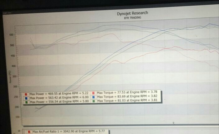

엔진도 주문했겠다.
부담없이 85mm 풀리로 한방에 가버린 형은
맵핑중...보내온 사진입니다.
출력에 관한 국직한
사양은 200셀튜닝촉매+순정2차 촉매
메탄올킷 요정도
메탄분사량은 제차기준 보다는 좀 적습니다. 메탄 충전에 귀차니즘에 660cc노즐에 분사량을 기존보다 내림.
570마력대와 85토크이상 정도는 일단 무난할듯
이것저것 잡다하게 좀더 드간 제차와 비교시..
결론은 다 필요없고
차져는...풀리빨!

Sae 로 재어서 좀 낮게나오신다고 한거같은데 ㅎㅎ
  •  김철기(달구지) | 2017-09-06 21:51
       그건..내차보다 출력 안나온다고 투덜되서리..제가 약간 위안되라고 해준얘기..를 거서 했남요? ㅎㅎ

       정확이 얘기하지면 엔진블럭앗세이 구매라 순정엔진대비 그리 큰돈이 드간건 아닙니다. 6,200불정도 드간걸로 알고있습니다.
  •   강성준(타이푼) | 2017-09-08 21:07
        롱블럭 아니고 숏 블럭이였나요?
  •    김철기(달구지) | 2017-09-09 01:29
         숏블럭 단조킷 주문요 피스톤 사양이랑 저번에 카톡 드린걸로..기억이
  •     강성준(타이푼) | 2017-09-09 15:30
          아 그거 숏이에요? 숏은 헤드 옮겨야...
  •      김철기(달구지) | 2017-09-09 20:49
           헤드에 캠이 없는 ohv엔진이라 캠4개 있는 v6 젠쿱엔진보다 수월하다고...작업자 왈~
  •       강성준(타이푼) | 2017-09-10 01:34
            네 근데 롱은 헤드포팅하고 벨브잡 되어 있어서 강화스프링하고 경량 푸시로드 등등 출력이 더니온다는데요
  •        김철기(달구지) | 2017-09-10 05:07
             cnc포팅 헤드 퀄리티 쩔긴 하든데...도니 없음요 ㅜㅜ
