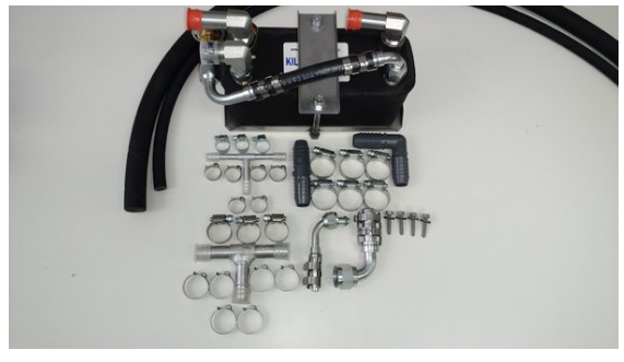

아래 동영상에서도 언급이되어있지만, 결국 매니폴더 부스트의 양이 중요한것이아니고, 매니폴더 에어 덴시티가 중요하다는걸 알았고, 그걸위해서 가장 우선되어야할것은 매니폴더의 에어 온도입니다.
 메탄킷을 사용하는방법도 있지만, 일단 메탄을 연료채우듯 맨날 채워넣는것도 일이고....
그러던 도중 킬러칠러라는것을 보았는데 원리는 간단합니다.
열교환기를 통해서 수냉 쿨러에들어가는 물을 에어컨의 냉매를.이용해서 식혀주는것입니다. ㅎㅎ
가격은 약 750불인데...
이게 그냥 국내서 열교환기를 찾아보니 있도라고요. 간단하게 잘하면 싼가격에 가능할듯해서... 내년 여름이 오기전에 한번 만들어껴볼까 ..리스트에 올려놨습니다.
ㅎㅎ
단점으로는 정차시 에어컨이 안시원하다는점이있지만...
다른방법으로 해결할수 있고하니..^^
플로리다 한여름 외기온 40도  가까운온도에서도 흡기온 20도 정도를 보입니다.
성능은 확실한거같네요. 비교적 단순한구조에 ㅎㅎㅎ

열교환기를 꼭 에어컨 콘댄서에 연결하는거면 쿨러 조그만하개 따로 달아서 순환 모터 작은거 다는건 어떨가요. 카마로가 양옆 작은 콘덴거 매인 콘덴서 해서 자리가 에매 하긴하지만 따로따로 하는게 더 효율이 나오질 안을가요??
  •  김도영(SunShine) | 2017-08-19 00:14
       저기서 파는 시스템에보면 따로 있긴있어요 ㅎㅎ 근데 그러면 너무 복잡해져서리... 자리도안나고
  •   김상필(서해) | 2017-08-19 01:15
        자리가 그렇긴하죠...
위치가... 메인 콘덴서 양옆자리에 쿨러를 달면 괜찬은 느낌이긴한데..펌프에 라인하구가 문제네요.. 아쉽...
