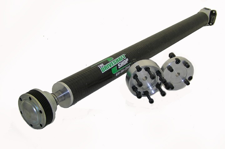

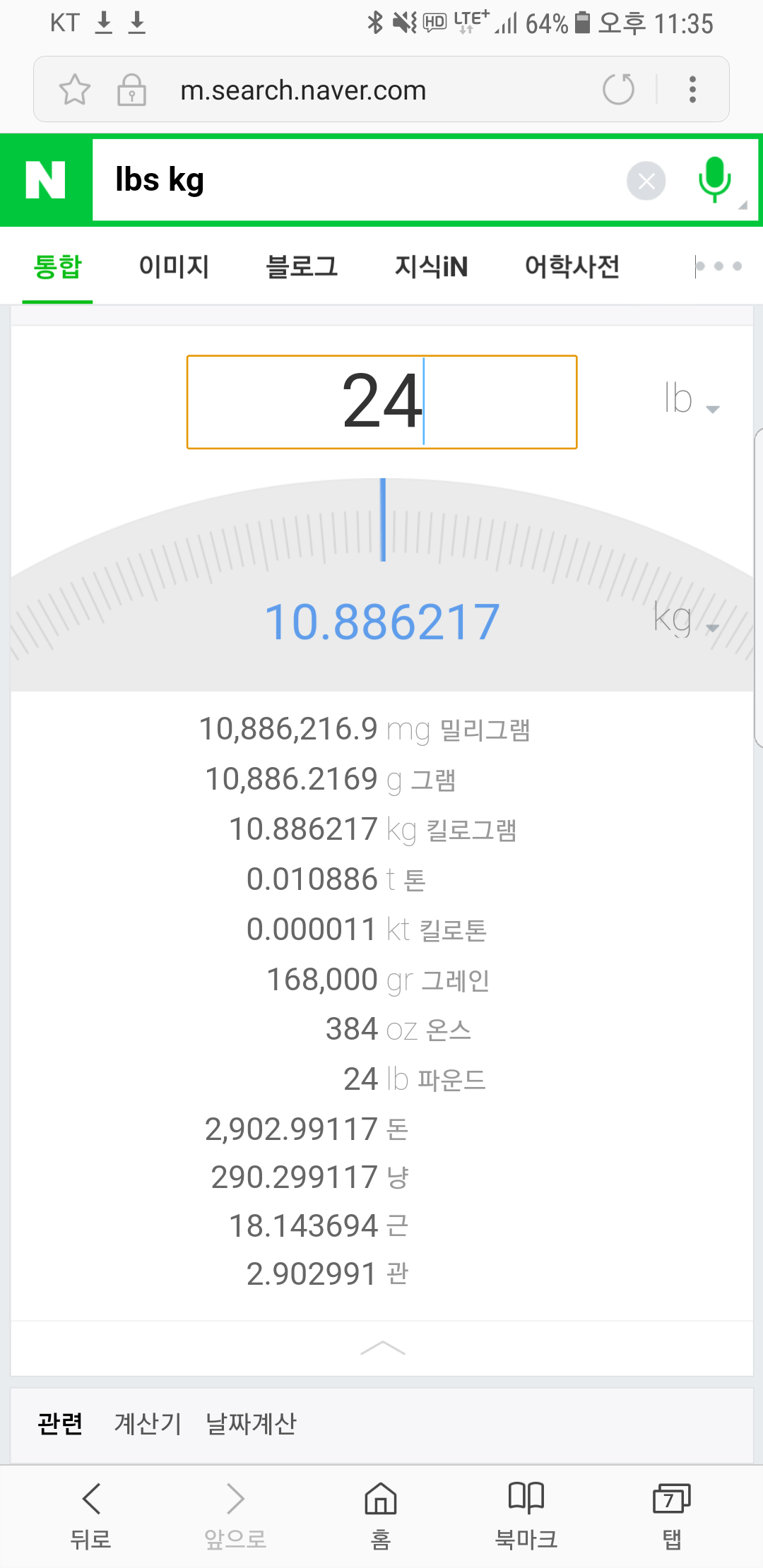

카마로용 에프터마켓 카본 드라이브 샤프트
무게 24lbs
가격 1400불?

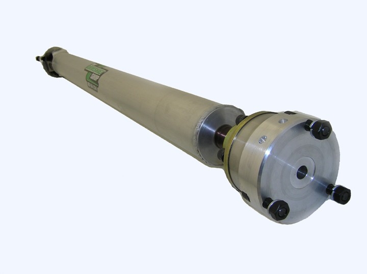

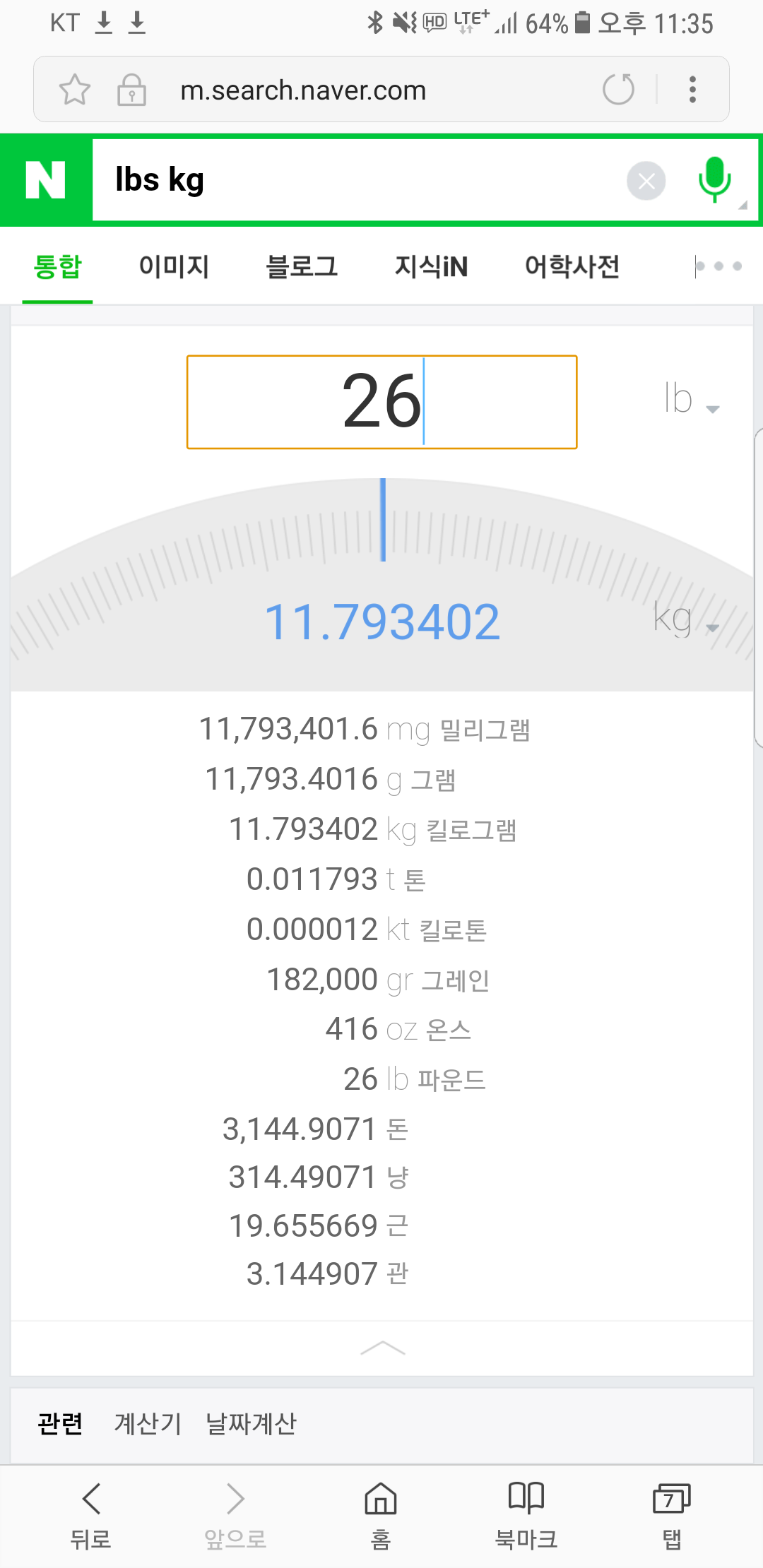

카마로용 알미늄 드라이브 샤프트
26lbs
가격 900불?

카본은 10.8kg
알미늄은 11.7kg
약 1kg차이

카본의 경우 파손의 우려(회전시터짐)도 있어서 알미늄 선택..

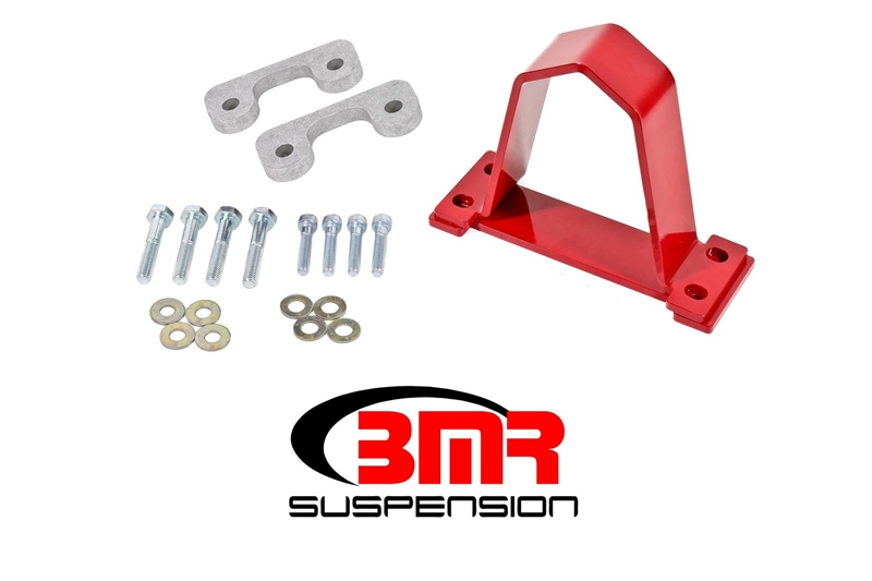

드라이브 샤프트 파손시 튕겨 나가는걸 방지하기 위해
이런 브라켓도 나옵니다(아래사진)
