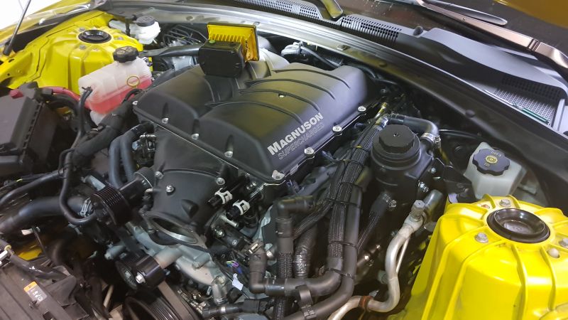

85mm풀리에서 80mm 로 업그레이드후
적정 공연비는 나왔지만 노킹이 조금씩 들어오기 시작하여
연료를 리치(농후)하게 뿌리기 위해서..
그리고 다음 단계 풀리 75mm 70mm로 갈때는
순정 연료펌프로는 연료공급이 모자라기 때문에 업글..

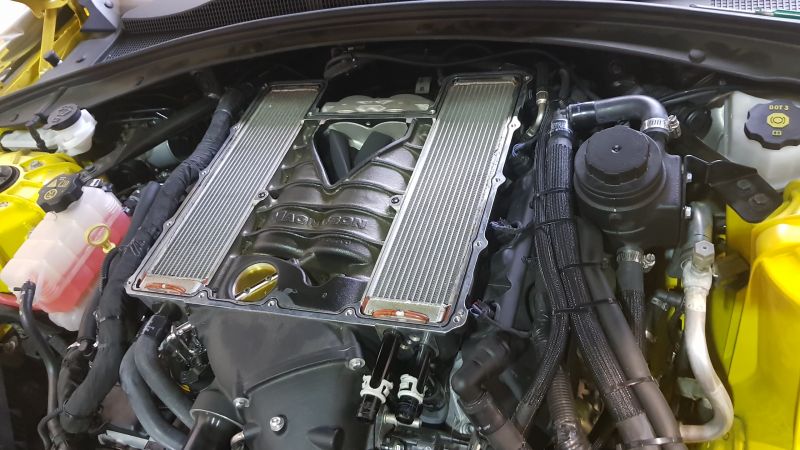

뚜껑을 열고
인터쿨러를 뺍니다.
카마로에는  두개의 연료펌프가 있습니다.
한개는 저압펌프(연료통내부)
한개는 고압펌프(엔진상부)
저압펌프는 고압펌프 까지 연료통의 연료를 보내주는 역활
고압펌프는 gdi(다이렉트인젝션)엔진인 마로의 인젝터에
연료압력을 만들어주는 주사기 같은 펌프입니다.
엔진의 캠이 회전하면서 펌프를 주사기처럼 눌러서
압력을 생성합니다
그렇게 생성된 압력은 인젝터가 열릴때 스프레이로 엔진내부에
직접 연료가 분사됩니다.

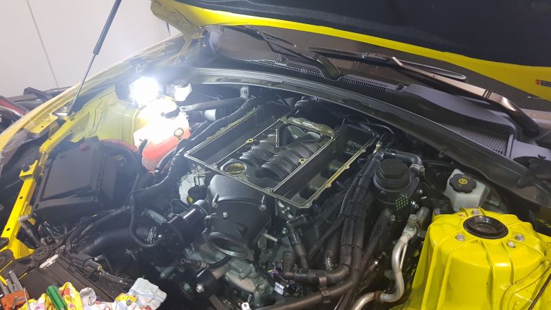

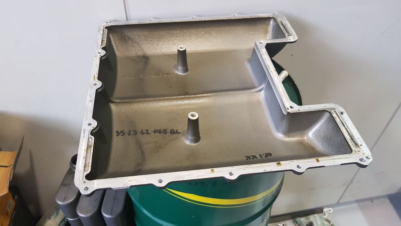

뚜껑을 잘 놓고..
엔진오일이 많은것 같아서 오일캐치 캔을 주문 ㅋㅋ
블로바이가스는 공기의 질을 떨어트리기 때문에
노킹이 좀더 생길수 있습니다.
연료와 공기만 있어야 하는 실린더에
오일이 같이 있으면 폭발에 방해가 되겠지요.
쿨러를 들어내고
차져도 들어냅니다.

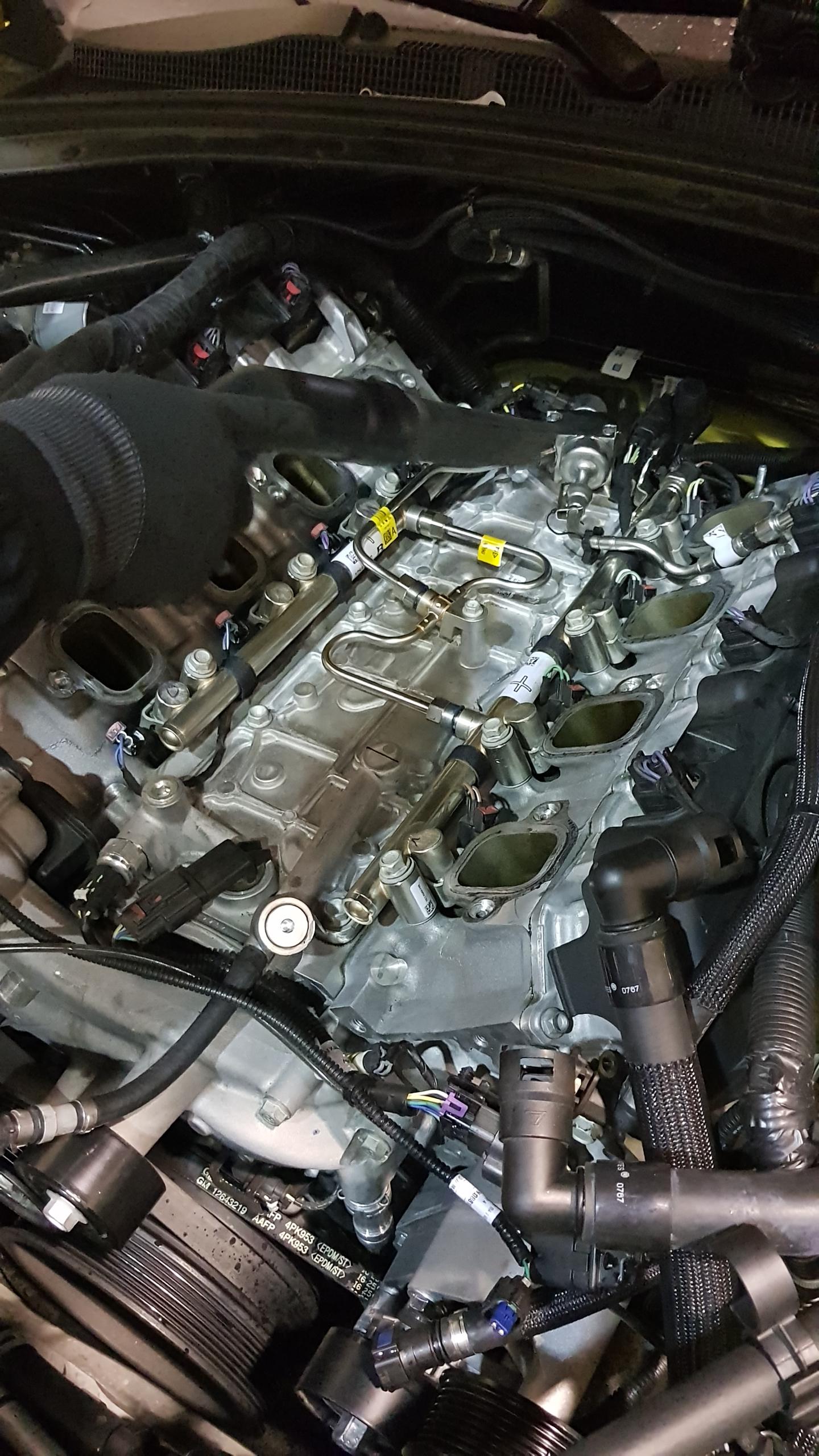

청소기 노즐이 가르키는게 고압펌프입니다.
금속으로된 파이프를 타고 인젝터로 공급됩니다.
이 금속 파이프를 레일이라고 하며
여기에 걸리는게 연료 레일 압력이라고 합니다.
순정은 최대 15,000kpa  약 152kg의 압력
컴프레셔 압력이 6kg정도인걸 생각하면
아주 고압이 걸립니다.
zl1은 20,000kpa
따라서 인젝터에서 연료를 많이 쓰게되면 연료 공급이 모자라서
체크가(레일압력저하) 들어오면서 엔진파워 다운이 걸립니다 ㅋㅋ
공기가 많이 들어가면 연료도 많이 들어가야 하므로..

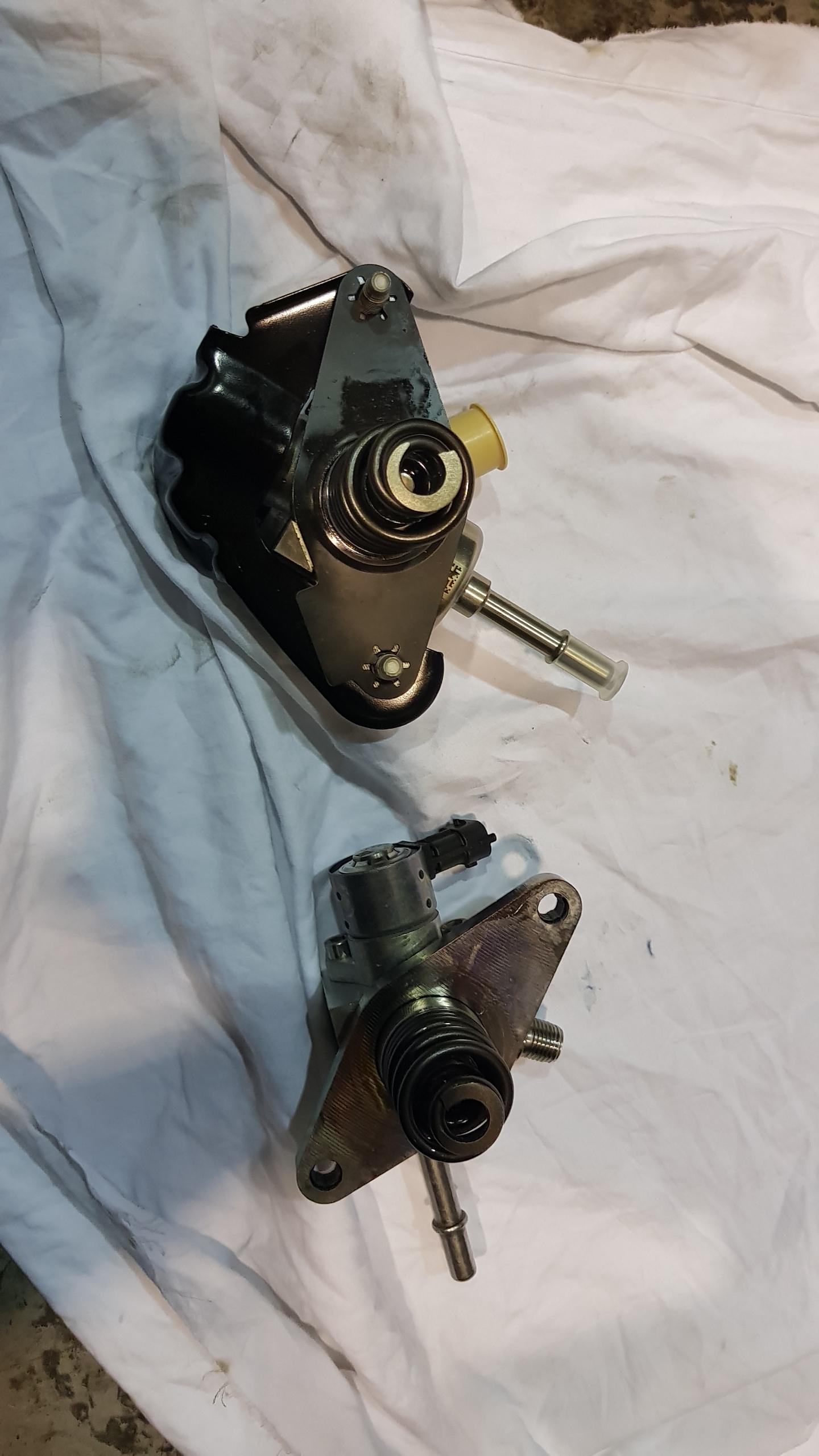

위가 zl1 연료 펌프
아래가 순정 연료 펌프
잘 모르시겠다고요?
포럼에서 찾은 사진
좌측이 순정 우측이 콜벳 z06이나 zl1펌프
우측이 더 큽니다. 높이가 더 높음
휘플차져의 경우 연료 펌프 업글을 하려면
 700불을 주고 기어박스커버를 갈거나
약간 갈아내야 한다고 합니다.
맥너슨은 다행이도 그냥 장착 가능! 휴~
실패했음 마루타 될뻔..
완성~!
휠 750hp? 까진 문제 없을것 같습니다.
zl1용 인젝터와 저압펌프도 같이 구매 했지만
다음 작업때 같이하려고 펌프만 했습니다.
