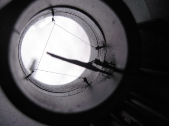

대충 이런식으로 생겼는데 , 원리는 간단합니다.
예전에는 여러 방식이 쓰였는데, 핫와이어 방식이 제일 많이 쓰이고 , 소재는 온도에 따른 저항변화가 일정한 백금을 많이 씁니다.
간단하게 설명하자면, 저 핫와이어에 온도를 일정하게 유지를 시켜주기 위한 전류가 흐르게 되고, 공기가 더 많이 흐르면
온도가 더 빠르게 내려가기 때문에, 보다 많은 전류를 흘려주어야 하므로 이값을 읽어서 공기의 흐름량을 측정하게 됩니다.
MAF(Mass Air Flow)라고 불리는 센서가 이것이며, 이 공기량을 정확하게 측정하기 위해서는 여기에 온도계가 달려있어야
되겠죠? ㅎㅎ

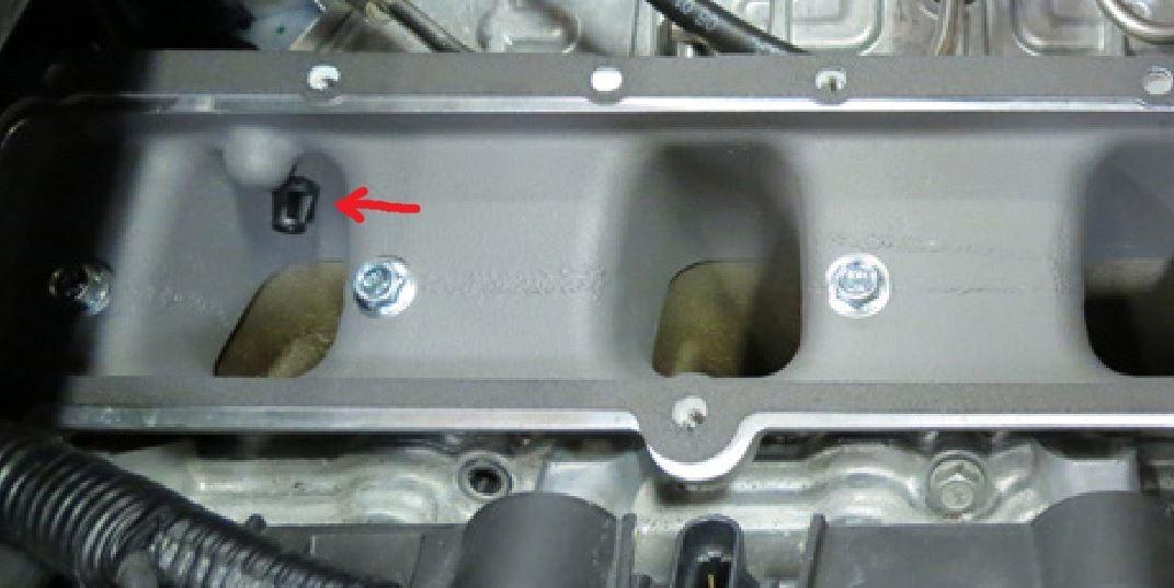

요것은 Edelbrock 의 슈퍼차져의 센서위치인데,
해외서 리포팅 된 이야기로는, 열관리가 잘 안된다라고 해서 E사의 숩차가 평가절하가 되는걸 봤는데,
아무래도 저 센서의 위치가 헤드와 너무 가깝기 때문에, 그값이 너무 높게 잡혀서 그런듯합니다.
(사실상 Edelbrock 와 매그너슨 슈퍼차져는 거의 동일한 제품이라서... 차이가 없는게 맞습니다만..ㅎㅎ)
