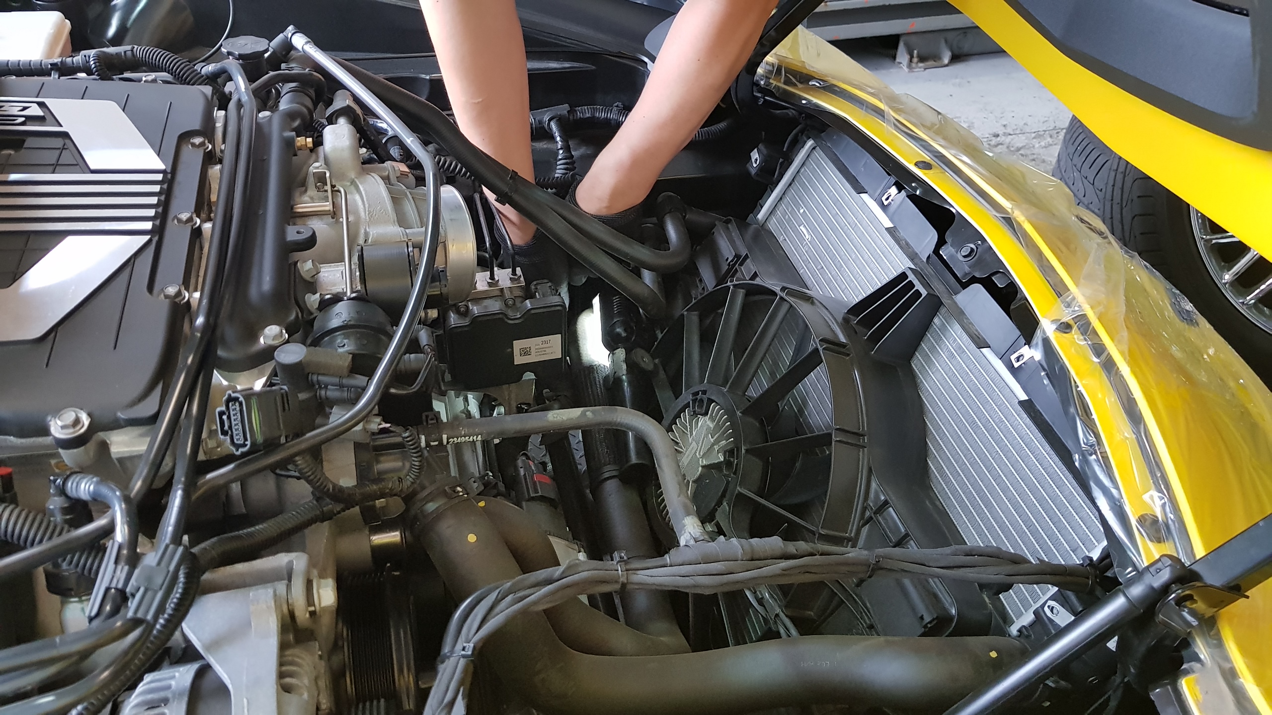

아침부터 콜벳을 끌고 엠투로 갑니다.
도착과 동시에 작업시작..
흡기를떼고..

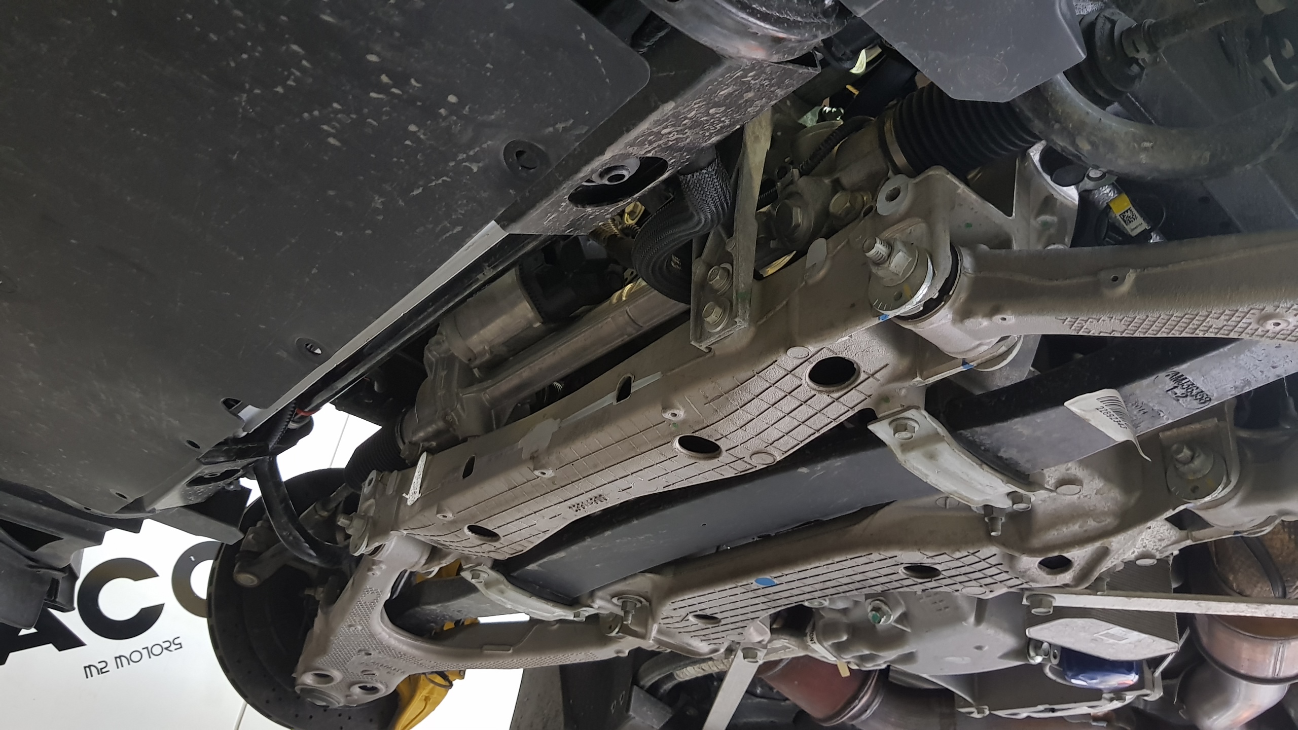

하부를 뜯고

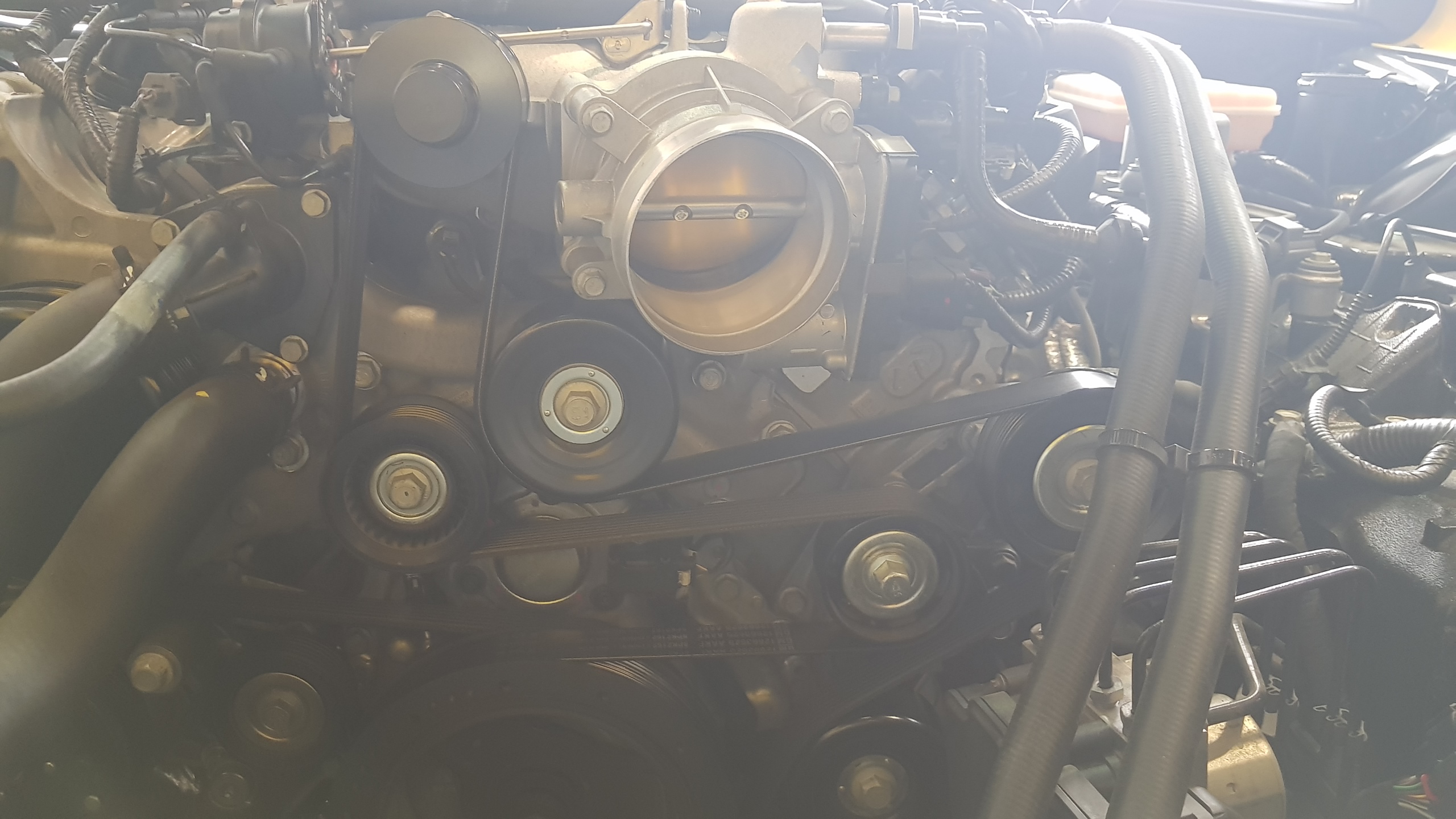

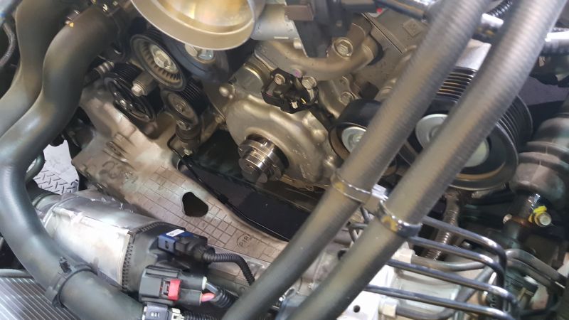

순정 풀리 제거 전에 벨트 사진

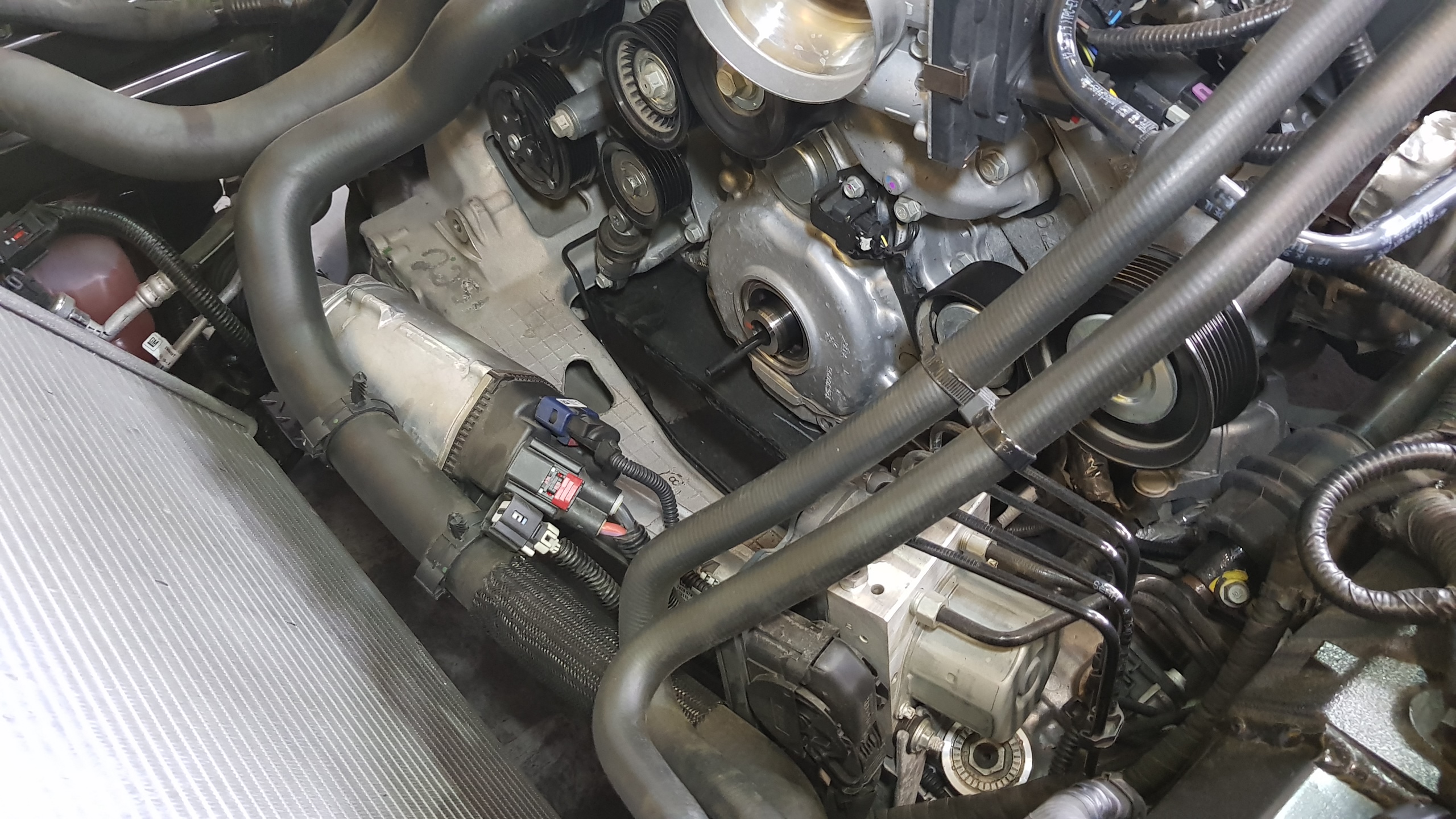

스티어링 랙을 제거하고 한쪽으로 밀어 놓습니다.
그래야 풀리를 꺼낼 공간이 나오니까요.

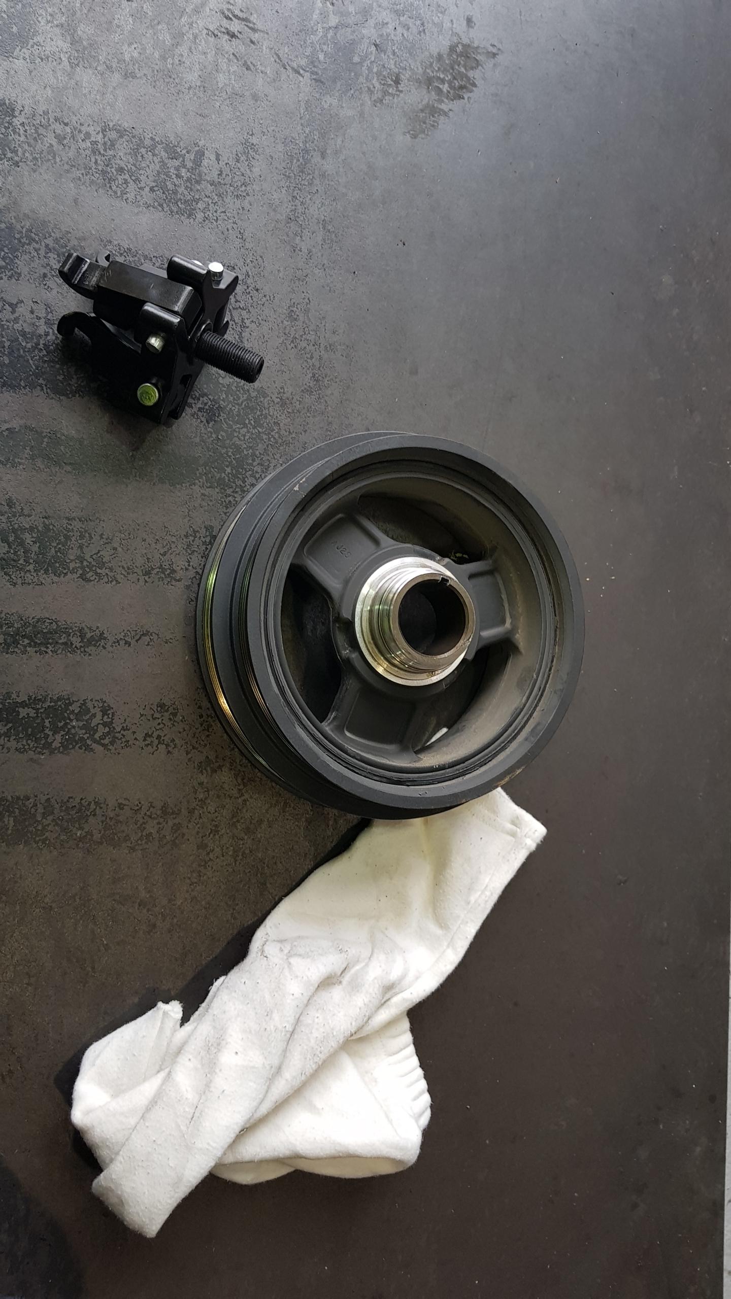

제거한 순정풀리~

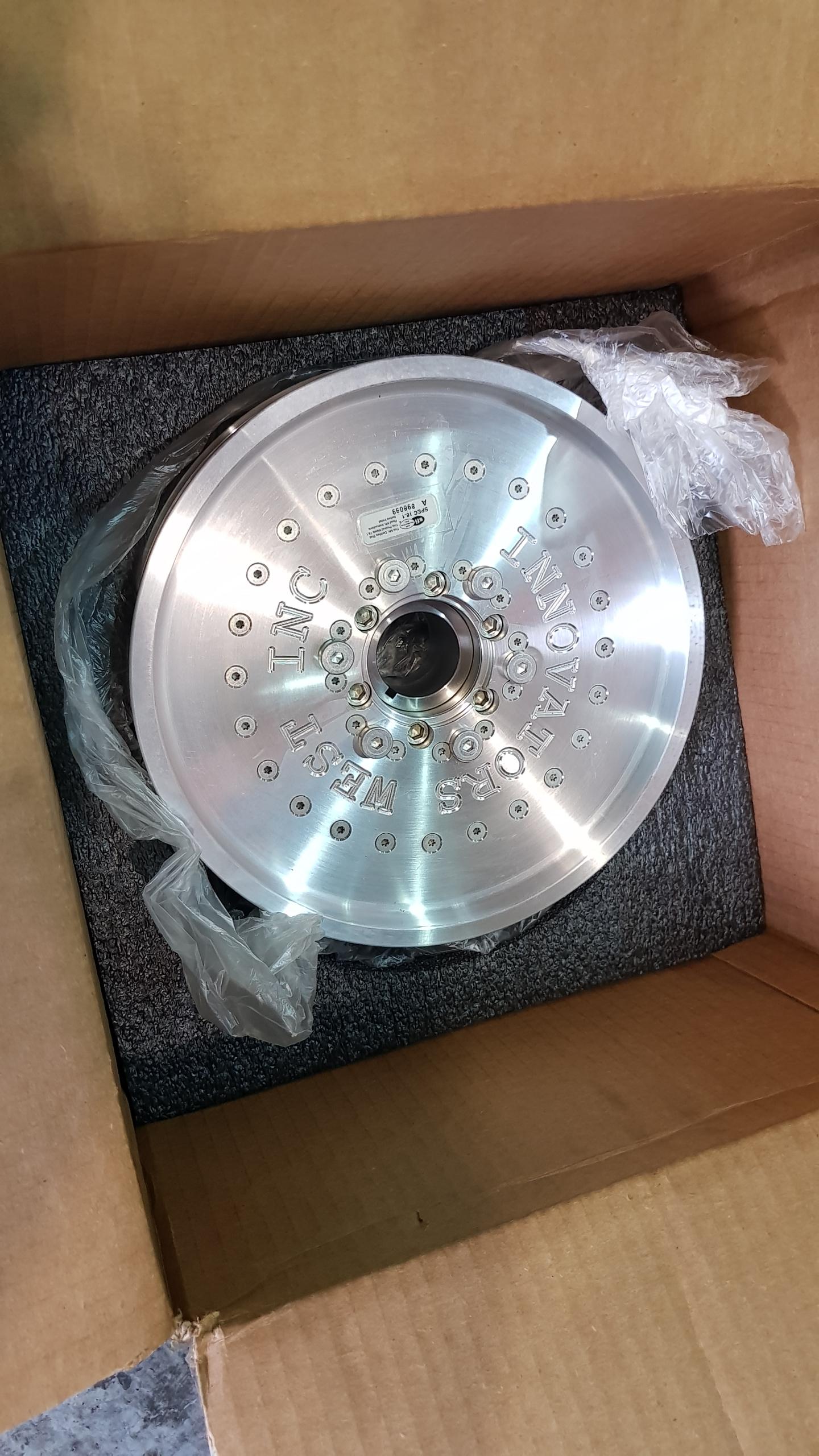

교체할 18% 풀리

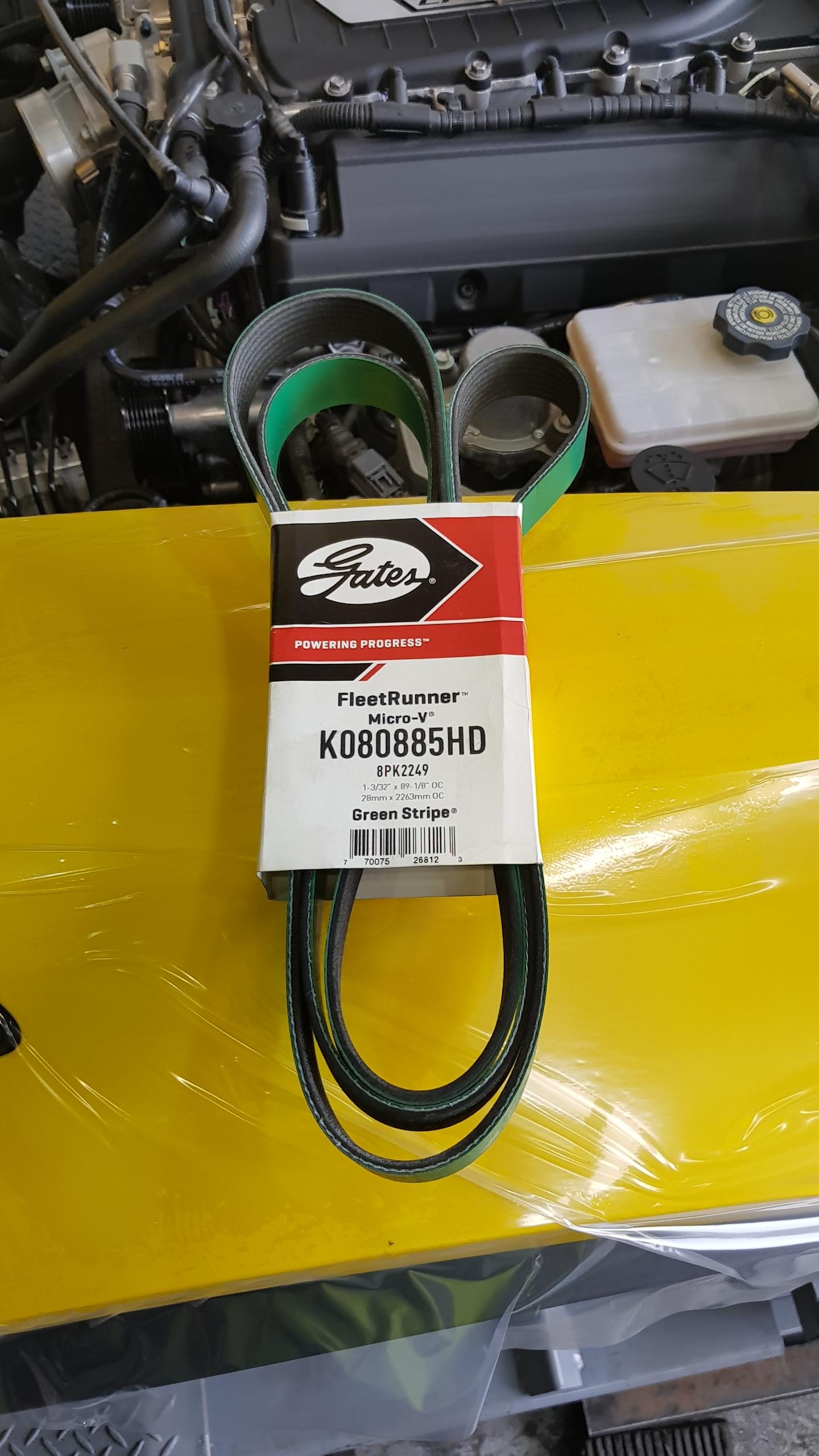

벨트도 미리 준비

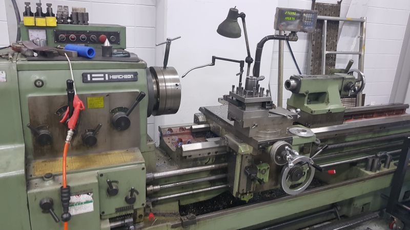

풀리 허브를 빼기 위해서..
엠투 선반으로 고고~
선반을 이용해서..

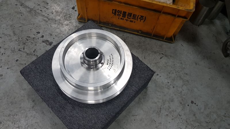

허브를 뺍니다.
풀리가 너무커서 통째로 들어가지 않아서..
허브를 먼저 장착

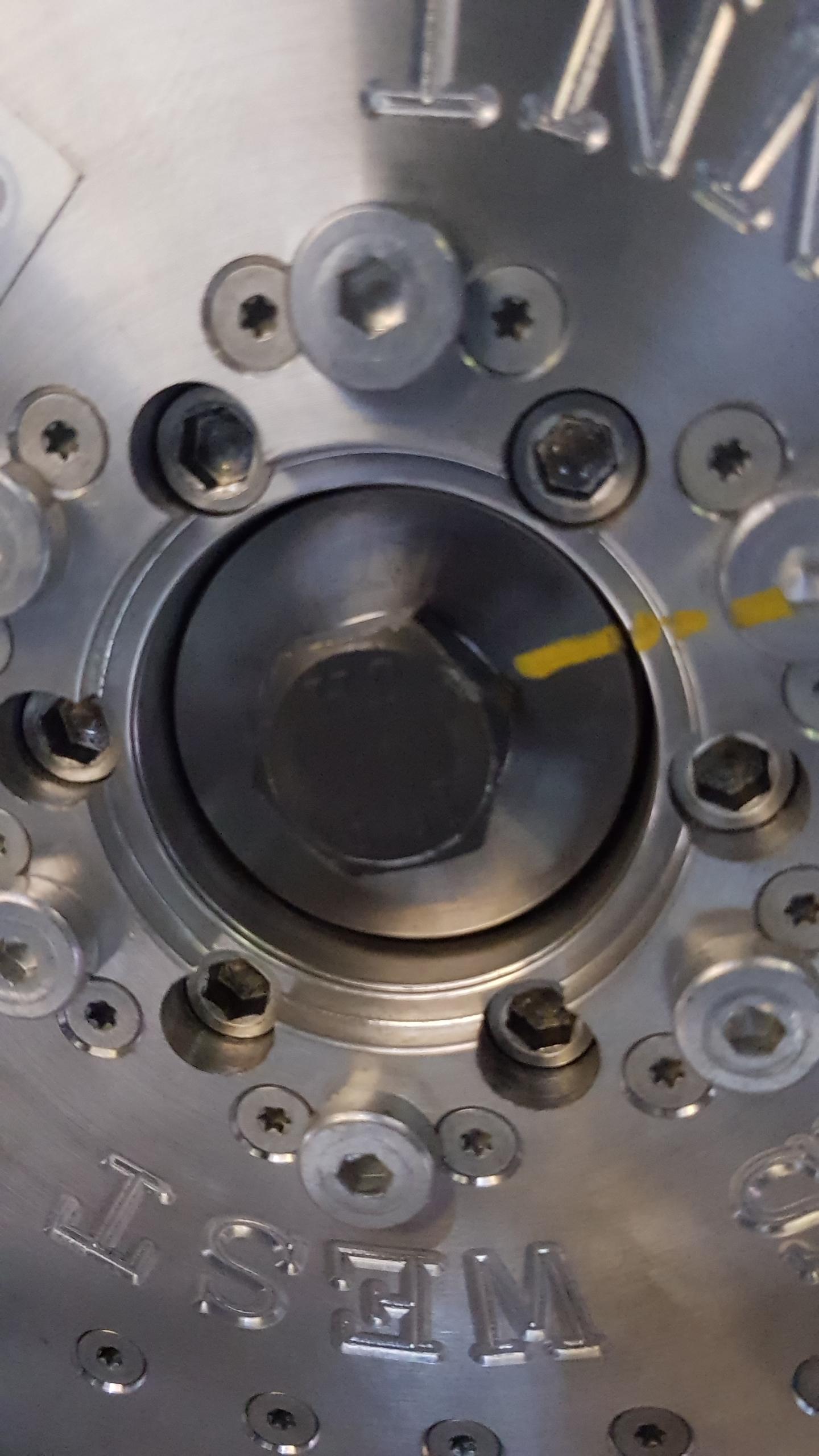

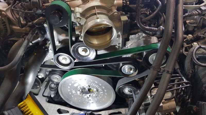

위치를 표시하고 풀리장착!
드디어 장착!
오래된차 튜닝한 삘이 납니다.
다시 하부를 장착 합니다.

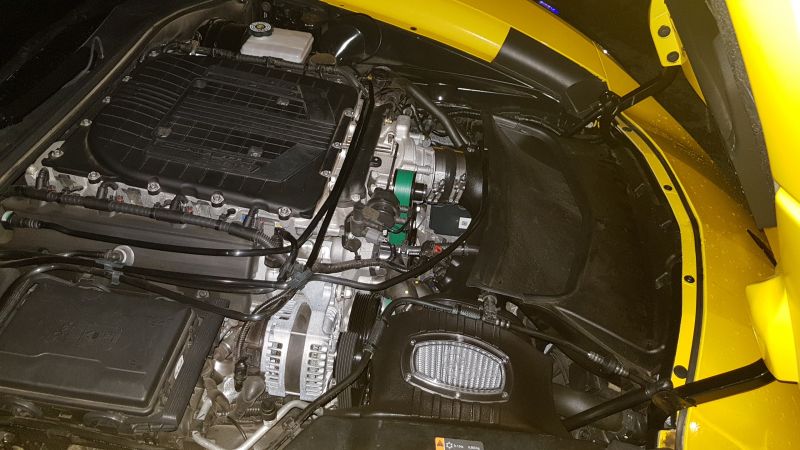

AFE 흡기까지 장착!
이륙합니다 ㅎㅎ

       미국에선 +100hp 짜리 튜닝입니다 ㅎㅎ
  • 노현민(2바부스트) | 2017-06-25 00:50
오 zo6인데 경략풀리까지ㅠ
  •  강성준(타이푼) | 2017-06-25 01:49
       경량은 아니고요.. 슈퍼차져 풀리를 직경키워서 부스트업!
0.7bar에서 0.95~1bar !
+100hp ㅎㅎ

풀리 사이즈가 말이 18 프로지 2배는 되게 보입니다
