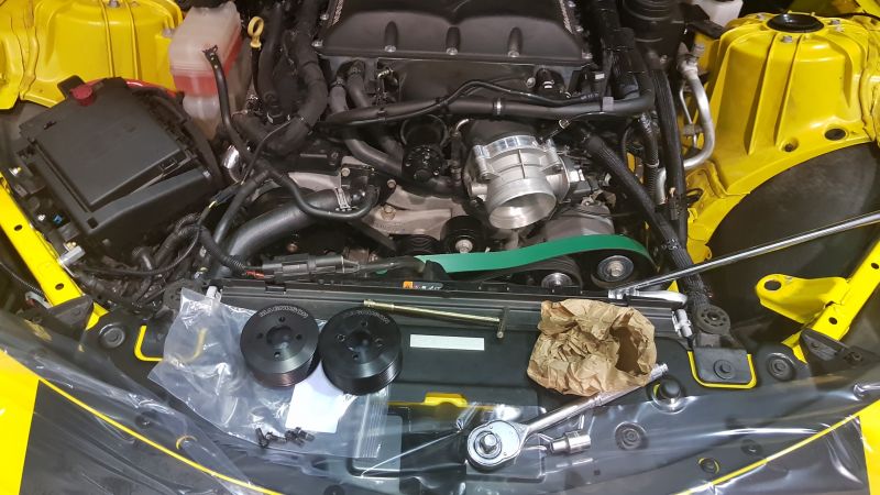

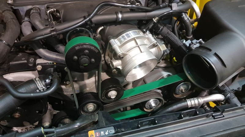

기존 98mm(직경)   직경이 작아질수록 차져가 빨리 돌음
85mm로 1차 변경.. 연료가 모자라지 않음을  확인하고..
다시 풀리업 80mm ~
흐흐흐.. 차가 더 잘나감..
rpm 상승속도 어마 무시하네요..
패들을 쓸때 업 시프트가 바쁘다는 ㅋㅋ
600hp는 모르겠고  580hp정도 기대해 봅니다.

청테이프로 풀리를 돌릴수있군요 멋집니다.
  •  강성준(타이푼) | 2017-06-24 23:52
       네 청테이프 멋지죠?
