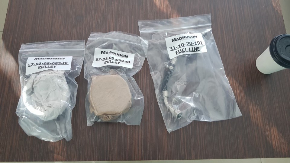

지난번 슈퍼차져 작업때.. 연료라인 불량(체크밸브 불량)으로
몇번의 슈퍼차져 작업 복습을 본의아니게..ㅎㅎ
안되는 영어로 친철한 구글 번역기 돌려서.. 교환시도..
이상이 없다고 우기길래.. 친절히.. 테스트 수치를 알려주고
진단기 결과 알려줬더니..
그제서야 맥너슨도 엔지니어가 인정!!
역시 한국이나 미국이나. 뭘 잘 알고 데이터로 이야기 해줘야 씨알이 잘먹힘..
확실히 불량인거 같다고 바꿔 준다고 같이 주문한 풀리랑 같이 보내주기로 함
캬캬캬~

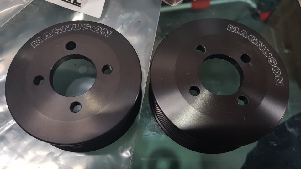

배대지를 통하여 어제 수령

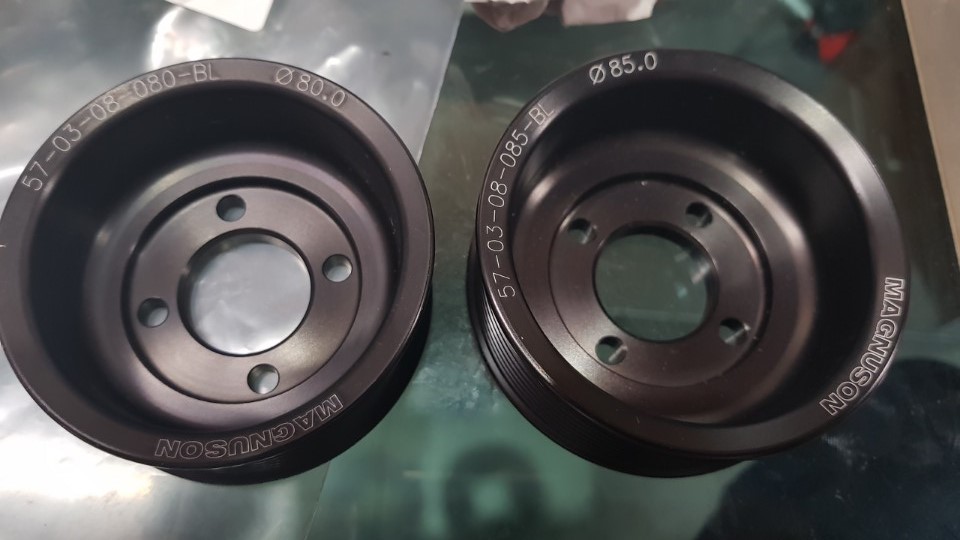

80파이와 85파이 두개 주문
미국서 미국연료 기준으론 85파이에 메탄올 쏘면 휠 620마력..  한국기준으론.. 570~580마력 예상
80파이는 680마력 정도.. 한국 기준으론.. 610~620마력 정도 ㄴ ㅏ오지 않을까 예상해 본다..
어디까지나 예상..
더 나오면 좋고~!!!!
