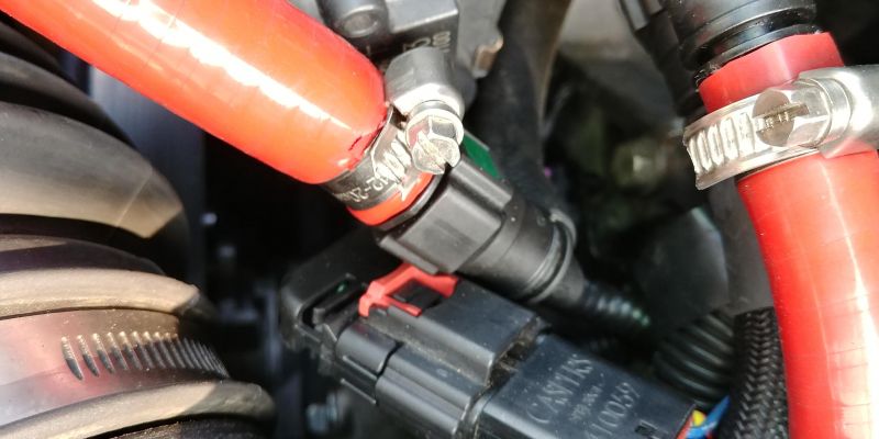

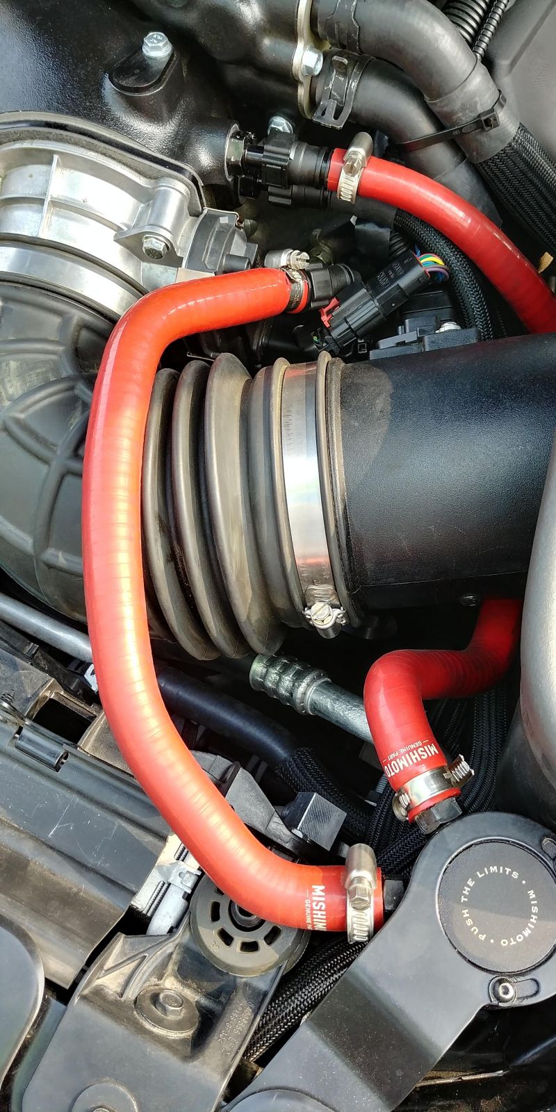

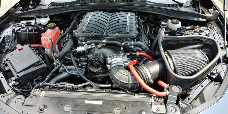

일단 위치도 너무나 귀찮은데 있고...
슈퍼차져를 달면서 수냉 주입구가 그쪽에 달리는 바람에 빼놨던거 위치를 좀 이동하였습니다.
어제 올렸던 퀵릴리즈 숫놈이 여기에 쓰였고요.
설명을 잘 할수 있을지 모르겠지만...
기존 앤진상부(숫놈) - 커낵터(암놈)-호스 - 커낵터 (암놈) - 스로틀 뒤 진공라인(숫놈) 이렇게 연결이 되어있는데
기존 앤진 상부 pcv 라인 (숫놈)이 위플사에서 제공한거 이외에는 끼기도 힘들고, 빼기도 힘들고 하기때문에 이를 그냥 놔두고
앤진 상부 (숫놈) - 커낵터(암놈)- 호스 - 커낵터 (암놈) 여기까지는 그대로 놔두고 캐치캔 input 호스의 암놈이 껴져있는걸
대신 숫놈으로 바꾸고 - 위의 커낵터 암놈하고 연결해버렸습니다.
말로 하면 어렵긴한데 ㅋㅋ
여하튼 사진은
  • 이강혁(케서린아빠) | 2017-06-09 10:41
오우~~
차져 장착했을때 오일캐치는 못쓰나 했는데............
역시 엄지척~~~^.^
  • 전민수(리더스) | 2017-06-09 11:00
오 이거 딱인데 ㅎㅎ
  • 김도영(SunShine) | 2017-06-09 11:07
차져다시는분들은 저 퀵릴리즈 숫놈 선물드림 ㅋㅋ
  •  이강혁(케서린아빠) | 2017-06-09 15:54
       저요,,,저요~~~~ㅎㅎ
  • 이상현(모터헤드) | 2017-06-09 14:05
영상함 찍어서 설명하며 올려줘~
  •  김도영(SunShine) | 2017-06-09 14:38
       전 영상을 좋아하지 않습니다. ㅎㅎ
  •   김문중(김똥개) | 2017-06-09 14:39
        않믿어요ㅋㅋ
