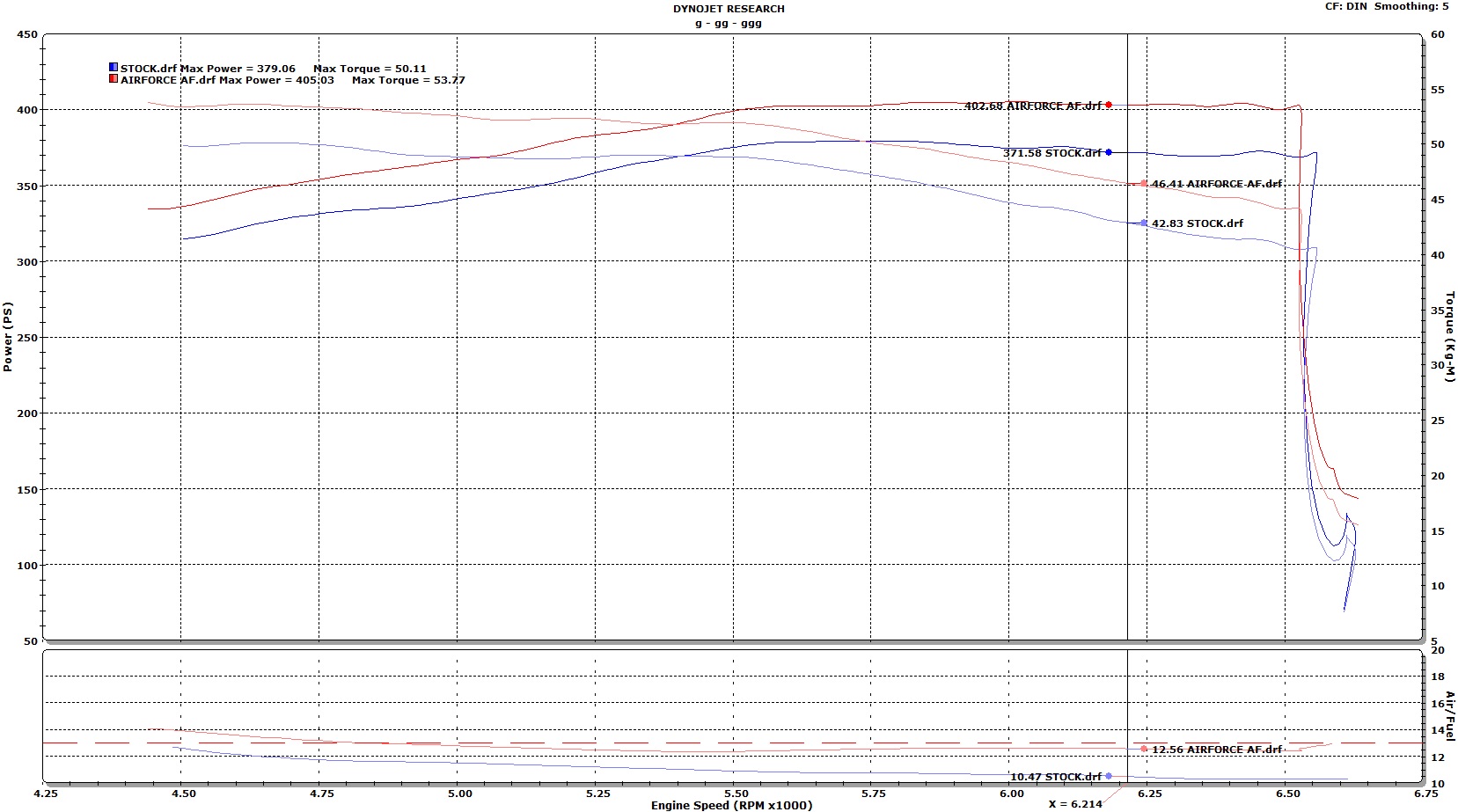

지금까지 다이노 데이터 정리
순정 vs 토크 맵핑
전구간 비약적인 토크 향샹 (마력향상)
공연비는 순정이므로 후반에 11대1 이하
순정 vs  에어포스 AF비 조정(토크맵)
위 순정에 토크맵 그래프보다 후반에도 마력이 유지됨...(아래 그래프 참조)
순정인테이크 토크맵 vs  에어포스 인테이크 토크맵
5300rpm부근에서 마력곡선이 체인지 되면서..
후반까지 수평으로 마력곡선이 이동..(에어포스 제조사 dyno 결과와 같은 결과 ) <-- 제조사 결과를 신뢰할만함
리밋트 부근에선.. 20마력 이상의 상당한 차이를 보임
이는 에어포스 튜닝후 후반이 좋아진다는 말을 뒷받침 하는 의미 있는 결과.
다만 인테이크 길이가 후반에 맞춰져 있기 때문에 초반에는 큰 변화가 없음(오히려 다이노 결과는 초반에는 아쉽)

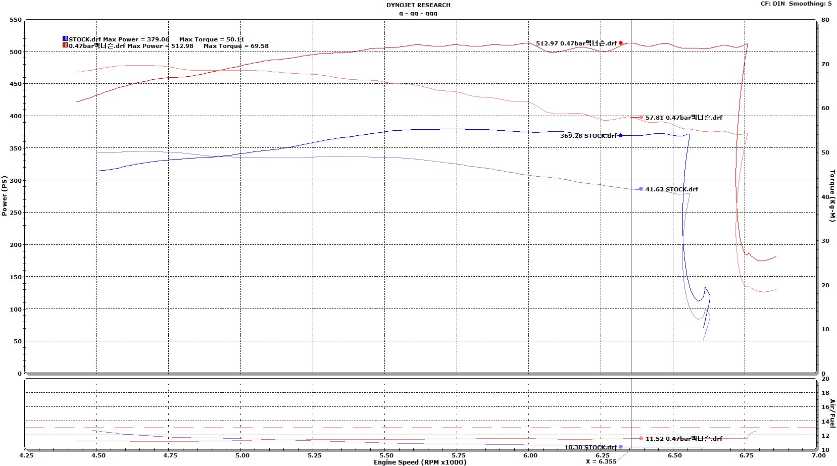

순정과 맥너슨 0.47bar 다이노 그래프
이건 뭐 설명하나 마나 슈퍼차져니.. ㅎㅎ
휘플은 0.67~0.7bar를 쓰는 반면..
맥너슨은 0.5bar를 넘지 않음..
따라서 0.5bar의 결과로는 매우 고무적임..
이 내용에 대해서는 추후 기술하겠음
순정 vs 에어포스 공연비 vs 맥너슨 슈퍼차져 0.47bar
3가지 튜닝의 비교..
다이노 그래프의 끝나는 rpm은..
슈퍼차져의 경우 rpm이 조금더 풀려 있어서 더 뒤에서 꺽임..
