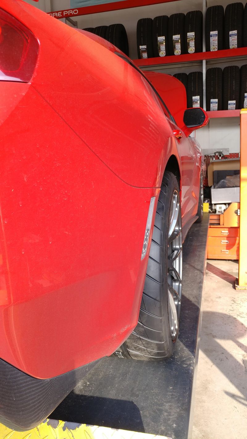

20인치는
1.하이그립타이어의 수급이 어려움
2.휠무게 감소로 인한 순발력 증가
를 이유로 19인치 휠을 주문해서 장착했습니다.
앞275~285 뒤 305를 쓰기 위한 사이즈 입니다.
  앞 9.5Jx19inch ET 22
 뒤 11jx19inch ET39   PCD 120/ hub 67
휀더와 딱 맞아 떨어집니다.
현재 1500키로 주행 했는데, 간섭 없습니다.

  • 전민수(리더스) | 2017-05-20 07:45
저도 19인치인데 타이어 편평비를 40/35에서 35/30으로 했더니
외경이 조금 작아져서 계기판의 적산계 속도계 등이 실졔보다
높게 나오는 불편함이 있네요.
  •  공석희(깨몽) | 2017-05-20 12:35
       전 원래 편평비인데 계깊판 106은 되어야 지피에스로 100 입니다 ㅋㅋㅋㅋ
  •  김다한(cool D) | 2017-05-20 10:37
       원래 차이가 꽤 나더라구요. 순정기준 계기판 104 에서 gps상 100키로 정도 입니다.
  •   전민수(리더스) | 2017-05-20 20:27
        전 110 정도에서 GPS 100 나옵니다 ㅋ
  • 민병길(부산마초) | 2017-06-12 12:22
전 오차가 1mm밖에 안되서 순정 타이어와 속도계상의 오차는 거의 없습니다.
순정이 105이면 gps로는 100 나오네요.
  • 신영현(덕배님) | 2017-10-14 22:42
