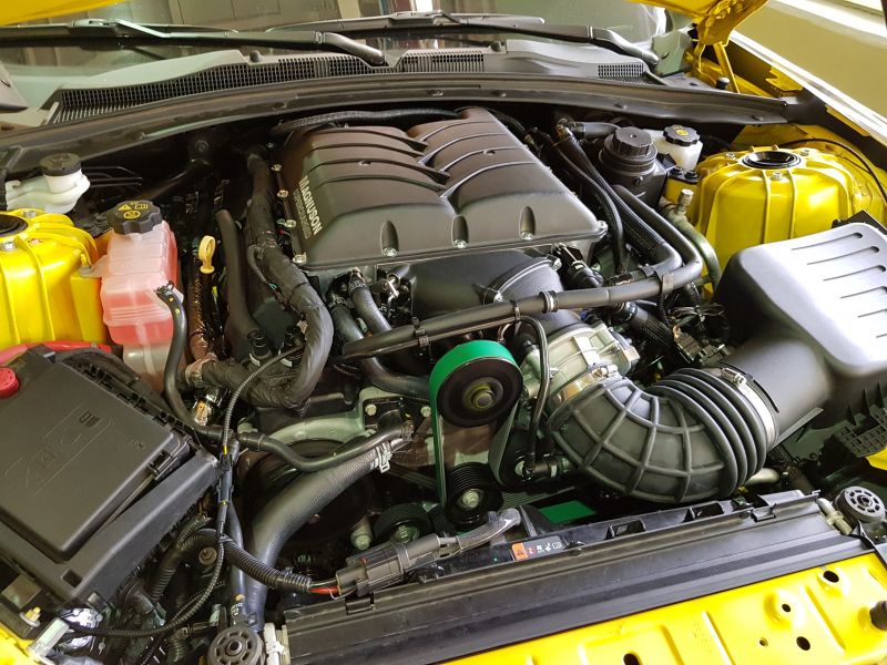

맥너슨 수퍼차져 장착~!
첫시동~!
부와앙...앙...아.....털털털...
재시도를 여러번 해도 안걸립니다.
마치 기름이 없어서 시동이 안걸리는 차처럼..

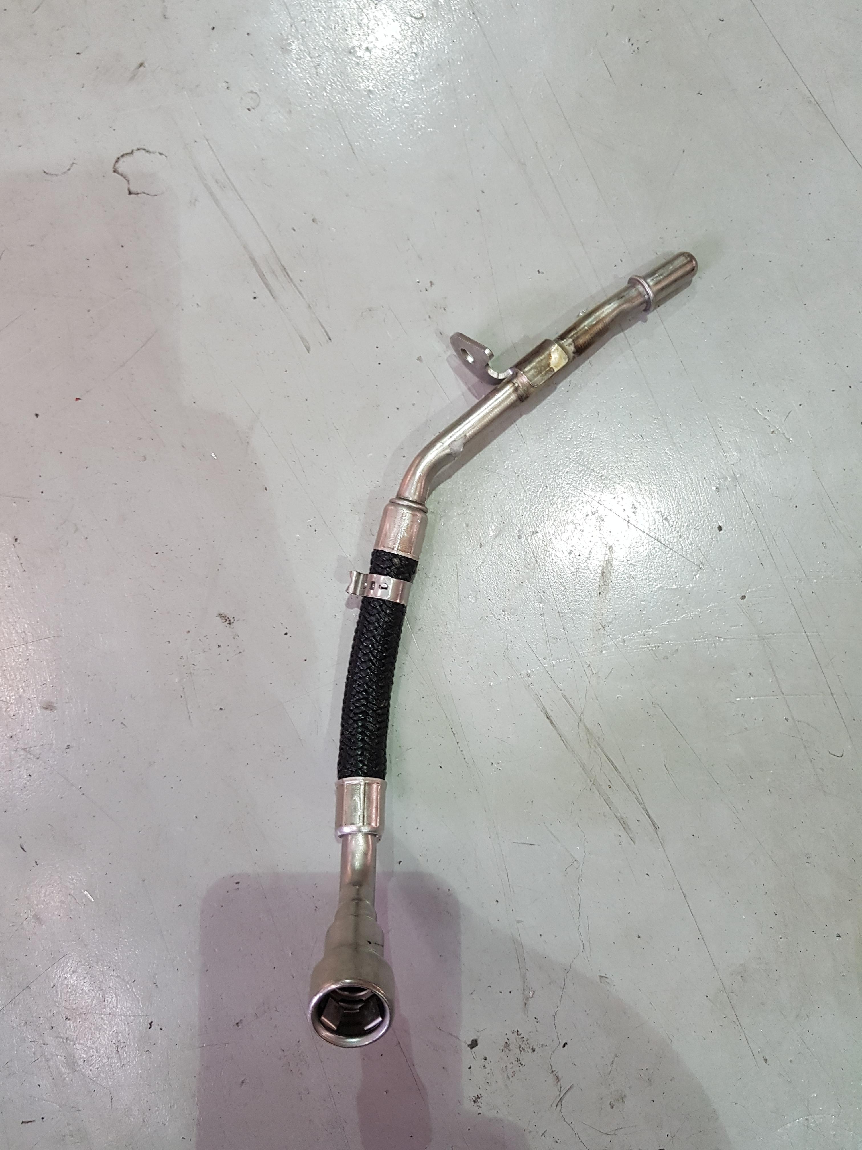

맥너슨에서 제공한 연료 라인이 문제라고 직감했다...

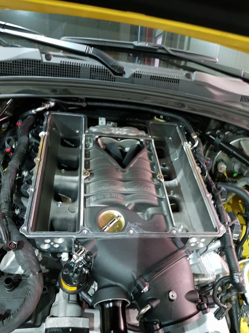

차져를 열고
차져를 들어내고..

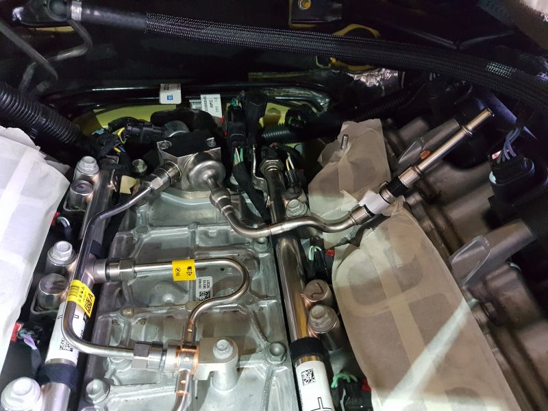

문제의 연료라인..
검정색 상부에 클립부분이
체크밸브가 내장되어 있다
체크밸브는 한쪽 방향으로만 유체(물,기름,에어등)를 흐르게하는 부품
양쪽으로 입김을 불어봐도 거의 통과 되지 않는다.
체크밸브가 불량 ㅜㅜ

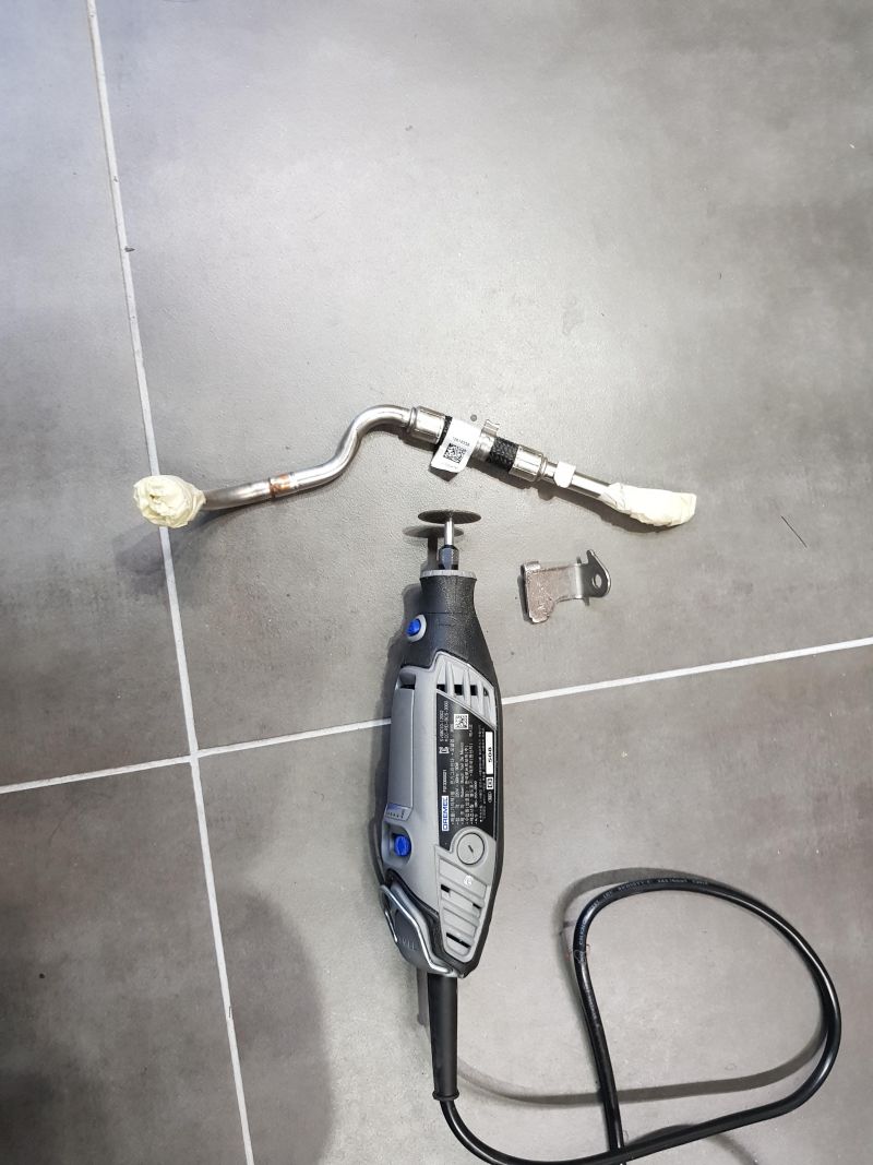

어쩔수 없이 순정을 개조 하기로 한다...

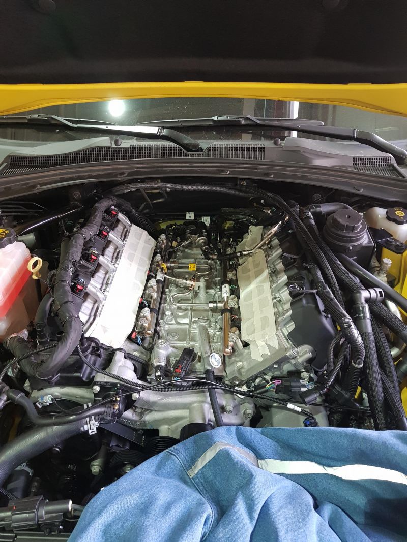

순정은 각도나 브라켓 높이때문에 차져와 간섭이 있다.
이물질이 들어가지 않게 마스킹후
드레멜로 브라켓을 절단
순정 연료 라인을 임시로 쓰기로한다.
간섭이 없게 파이프 부분을 조심스레 밴딩..

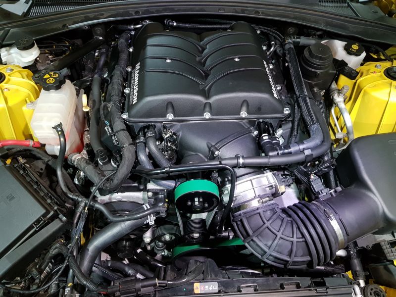

다시 조립!
범퍼 달기전에 시동테스트~!
두근두근~
엔진스타트~
부왕~~~
ㅋㅋ 일발시동 ㅋㅋㅋ
역시 연료라인이 불량..

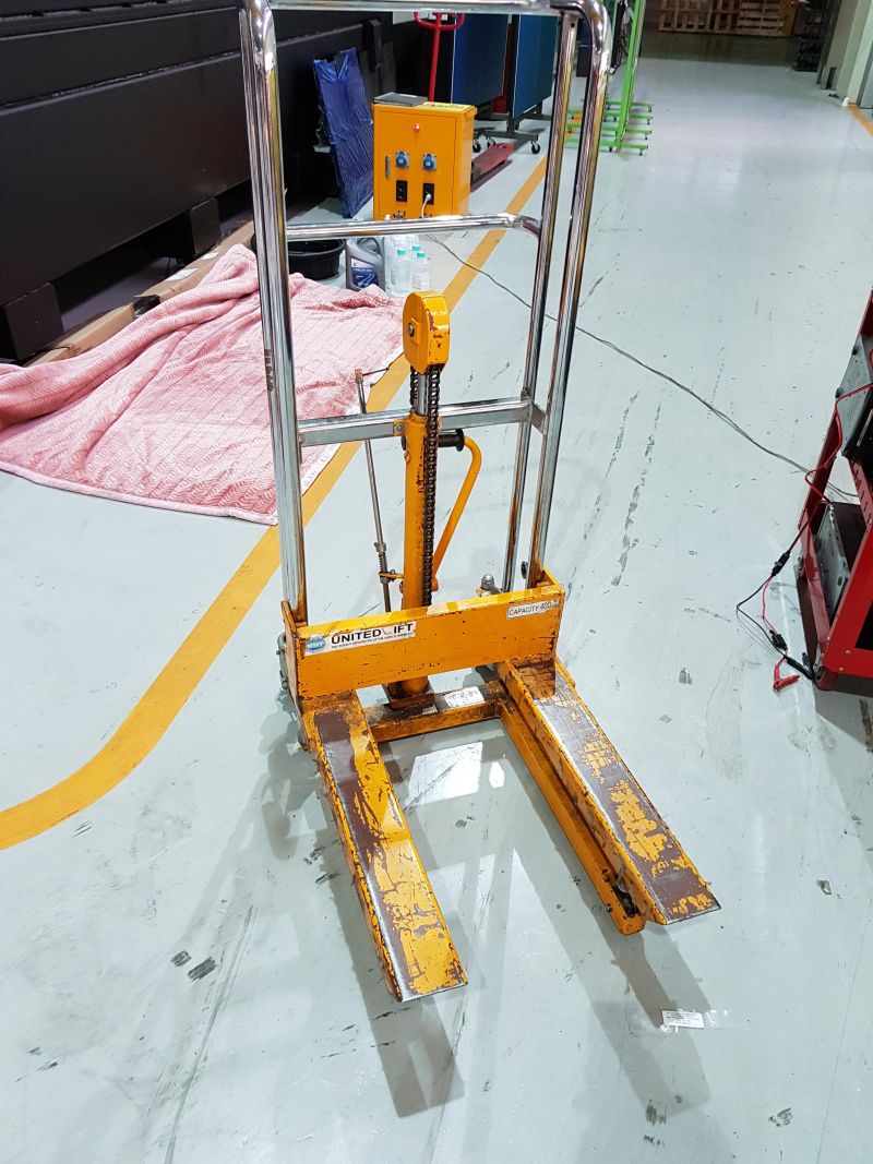

이걸 이용하여 혼자서 범퍼도 뚝딱~ 장착!

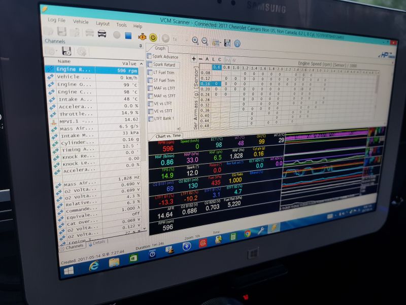

스캐너로 녹화 하면서 천천히 주행..
공연비 적당하고..
이상 소음이 없어서
점점 스로틀 해봅니다.
풀스로틀~!
305 타이어가 비명을 지르며 퉈쳐나갑니다..
풀스로틀에도 노킹은 없네요.

       차져 혼자 내리는데 죽는줄... 범퍼 혼자 다는데 죽는줄...ㅎㅎ
